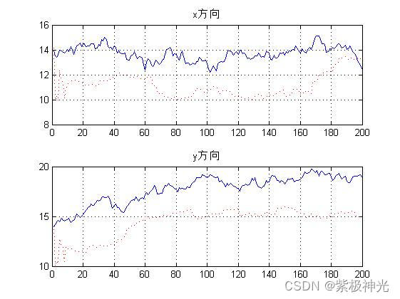

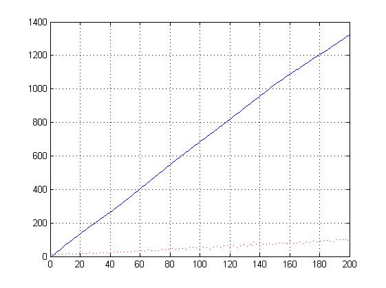

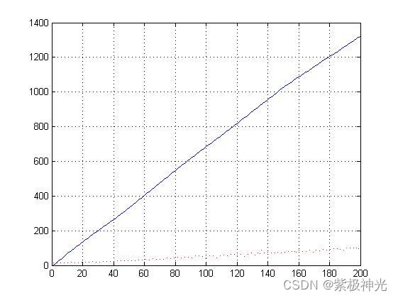

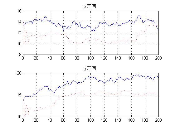

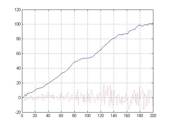

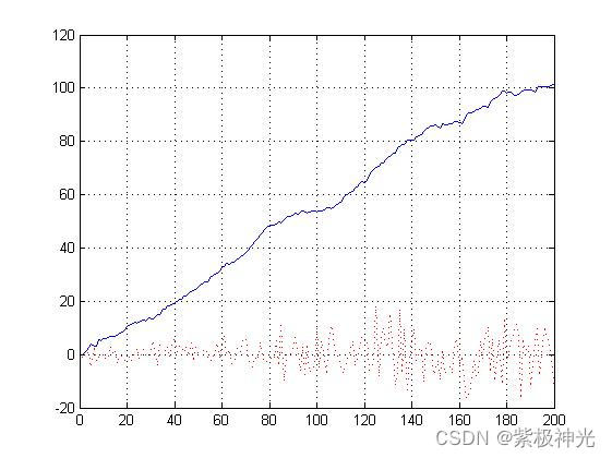

四、运行结果
运行结果各图名称见实际运行的命名;
