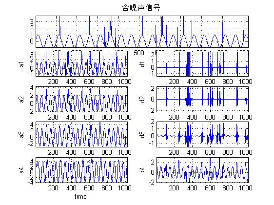

   N=1024;n1=7;
   n=0:N-1;
   Fs=500;
   t=n/Fs;
   x=sin(2*pi*10*t);
   y=rand(1,1024);
   for  i=1:length(y)
   if y(1,i)>0.98
       y(i)=3;
   else y(1,i)=0;
   end
   end
  signal=x+y;
  xref=x;
  points=1024;        level=4;    sr=360;   num_inter=6;   wf='db3';
%所处理数据的长度    分解的级数   抽样率    迭代次数        小波名称
offset=0;
%%=======二进制小波变换(离散平稳小波变换),给出各级概貌和细节波形:=====%%
[Lo_D,Hi_D,Lo_R,Hi_R]=wfilters(wf); %调用 wfilters 来获得指定小波的分解和重构滤波器系数,wf为小波的
[swa,swd] = swt(signal,level,Lo_D,Hi_D);%计算低频系数SWA和高频系数SWD等平稳小波系数
figure;
subplot(level,1,1); plot(real(signal));
title('含噪声信号'),grid on;axis tight;
for i=1:level
    subplot(level+1,2,2*(i)+1);
    plot(swa(i,:)); axis tight;grid on;xlabel('time');
    ylabel(strcat('a   ',num2str(i)));
    subplot(level+1,2,2*(i)+2);
    plot(swd(i,:)); axis tight;grid on;
    ylabel(strcat('d   ',num2str(i)));
end
%____Figure 1 为含噪声的原信号和各个level的小波分析的近似和细节小波系数

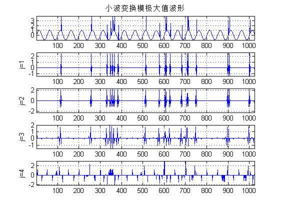

%%=======求小波变换的模极大值及其位置,并按级给出小波变换模极大的波形=====%%
% swa:小波概貌;  swd:小波细节;
% ddw:局部极大位置; wpeak:小波变换的局部极大序列。
%求小波变换的模极大值及其位置
ddw=zeros(size(swd));
pddw=ddw;
nddw=ddw;
posw=swd.*(swd>0);
pdw=((posw(:,1:points-1)-posw(:,2:points))<0);
pddw(:,2:points-1)=((pdw(:,1:points-2)-pdw(:,2:points-1))>0);
negw=swd.*(swd<0);
ndw=((negw(:,1:points-1)-negw(:,2:points))>0);
nddw(:,2:points-1)=((ndw(:,1:points-2)-ndw(:,2:points-1))>0);
ddw=pddw|nddw;
ddw(:,1)=1;
ddw(:,points)=1;
wpeak=ddw.*swd;
wpeak(:,1)=wpeak(:,1)+1e-10;
wpeak(:,points)=wpeak(:,points)+1e-10;
%按级给出小波变换模极大的波形
figure;
subplot(level+1,1,1); plot(real(signal)); grid on;axis tight;
title('小波变换模极大值波形'),grid on;axis tight;
for i=1:level
    subplot(level+1,1,i+1);
    plot(wpeak(i,:)); axis tight;grid on; %极大值序列
    ylabel(strcat('j=   ',num2str(i)));
end
%____Figure 2 小波变换的模极大值及其位置,并按级给出小波变换模极大的波形

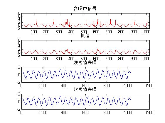

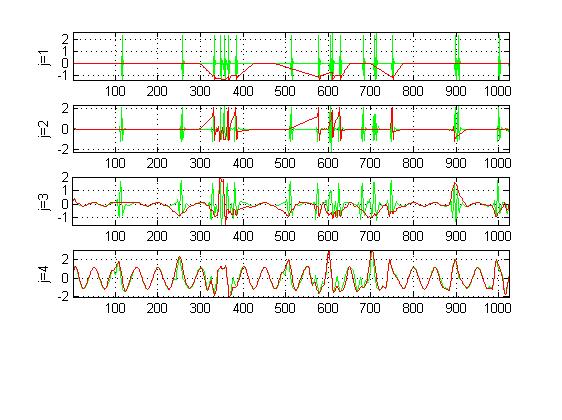

%%%%%==================进行模极大值的处理=======================%%
C=0.8;
%此参数需要调节,为了在最大尺度上设定合适阈值,以确定最大尺度上该保留的模极大值点。
D4_wpeak=wpeak(level,:);
M=max(D4_wpeak);
Thr=C*M/level; %阈值计算,可参考论文:"3mm波段脉冲雷达系统研究和小波去噪分析"。
D4_wpeak=D4_wpeak.*(abs(D4_wpeak)>Thr);
%模极大值的处理方式:
%在尺度j上极大值点位置,构造一个搜索区域,
%在尺度j-1中,极大值点落在该区域的点保留,其他的置0;
D3_wpeak=wpeak(level-1,:);
D4_p=(D4_wpeak~=0);
O_d4=3;%该参数确定在上一级搜索极大值的范围,可以调整。
for P_d4=O_d4:(length(D4_wpeak)-O_d4);
    if D4_p(P_d4)==1;
        for i=1:O_d4-1;
        D4_p(P_d4-i)=1;
        end ;
    end;
end;

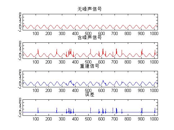

三、运行结果
