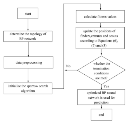

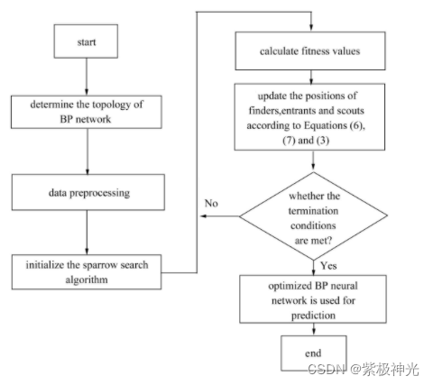

ISSA优化BP神经网络算法建模过程如图1所示,具体流程如下:
(1) 确定BP神经网络的拓扑结构,输入层节点数为5,隐含层节点为8,输出层节点数为1;
(2) 对气动光学成像偏移数据进行预处理;
(3) 初始化麻雀搜索算法;
(4) 计算每个麻雀个体的适应度;
(5) 根据公式(6)、(7)和(3)更新发现者、加入者和侦察者的位置;
(6) 更新适应度,判断是否达到最大迭代次数或达到最初设定的收敛精度,如果满足则继续下一步,否则返回步骤(4);
(7) 将得到的群体最优个体赋值给BP神经网络的权值和阈值。
图1 ISSA-BP算法流程图
