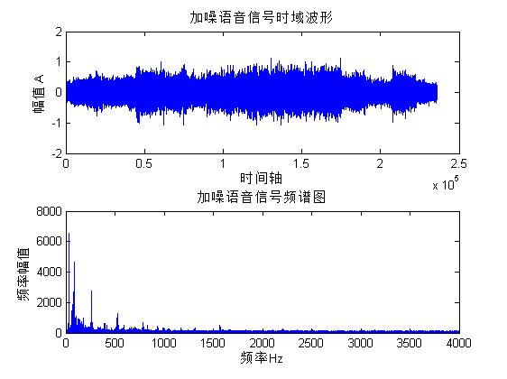

%对音频信号产生噪声
L=length(y)        %计算音频信号的长度
noise=0.1*randn(L,1);  %产生等长度的随机噪声信号(这里的噪声的大小取决于随机函数的幅度倍数)
y_z=y+noise;        %将两个信号叠加成一个新的信号——加噪声处理
sound(y_z,fs)
pause(19)
%对加噪后的语音信号进行分析
n=length(y);  %选取变换的点数
y_zp=fft(y_z,n);      %对n点进行傅里叶变换到频域
f=fs*(0:n/2-1)/n;   % 对应点的频率
figure(2)
subplot(2,1,1);
plot(y_z);                    %加噪语音信号的时域波形图
title('加噪语音信号时域波形');
xlabel('时间轴')
ylabel('幅值 A')
subplot(2,1,2);
plot(f,abs(y_zp(1:n/2)));     %加噪语音信号的频谱图
title('加噪语音信号频谱图');
xlabel('频率Hz');
ylabel('频率幅值');

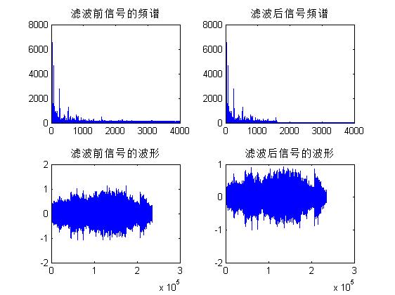

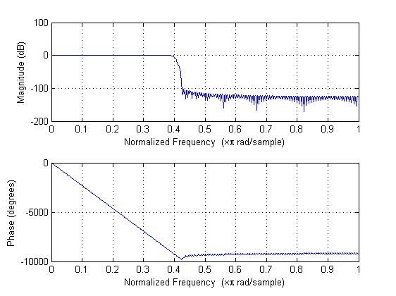

%对加噪的语音信号进行去噪程序如下:
fp=1500;fc=1700;As=100;Ap=1;
figure(4);
subplot(2,2,1);
title('滤波前信号的频谱');
subplot(2,2,2);
plot(f,abs(X(1:n/2)));
title('滤波后信号频谱');
subplot(2,2,3);
plot(y_z);
title('滤波前信号的波形')
subplot(2,2,4);
plot(x);
title('滤波后信号的波形')
sound(x,fs,bits)  %回放滤波后的音频
