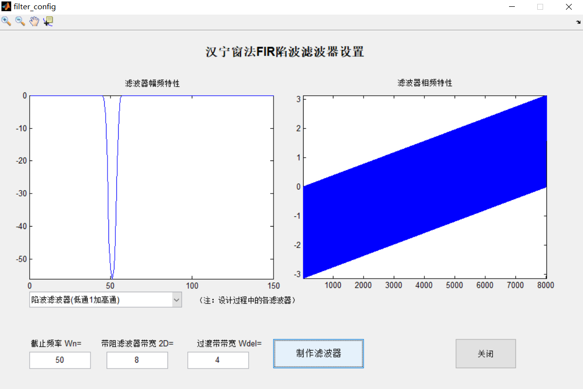

【语音处理】基于matlab GUI汉宁窗FIR陷波滤波器语音信号加噪去噪【含Matlab源码 1711期】

二、部分源代码

三、运行结果
