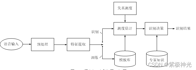

语音识别系统的典型原理框图如图1-1所示。从图中可以看出语音识别系统的本质就是一种模式识别系统,它也包括特征提取、模式匹配、参考模式库等基本单元。由于语音信号是一种典型的非平稳信号,加之呼吸气流、外部噪音、电流干扰等使得语音信号不能直接用于提取特征,而要进行前期的预处理。预处理过程包括预滤波、采样和量化、分帧、加窗、预加重、端点检测等。经过预处理的语音数据就可以进行特征参数提取。在训练阶段,将特征参数进行一定的处理之后,为每个词条得到一个模型,保存为模板库。在识别阶段,语音信号经过相同的通道得到语音参数,生成测试模板,与参考模板进行匹配,将匹配分数最高的参考模板作为识别结果。后续的处理过程还可能包括更高层次的词法、句法和文法处理等,从而最终将输入的语音信号转变成文本或命令。
图1-1 语音识别系统原理框图

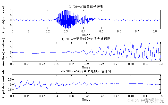

在Matlab环境中语音信号的采集可使用wavrecord(n,fs,ch,dtype)函数录制,也可使用Windows的“录音机”程序录制成.wav文件然后使用wavread(file) 函数读入。为了进行批量的的训练和识别处理,本系统的训练语音和识别语音全部使用“录音机”程序预先录制。如图2-1所示为数字0的训练语音00.wav的信号波形图,第(I)幅图为完整的语音波形,第(II)、(III)幅图分别为语音的起始部分和结束部分的放大波形图。
图2-1 语音00.wav的信号波形图

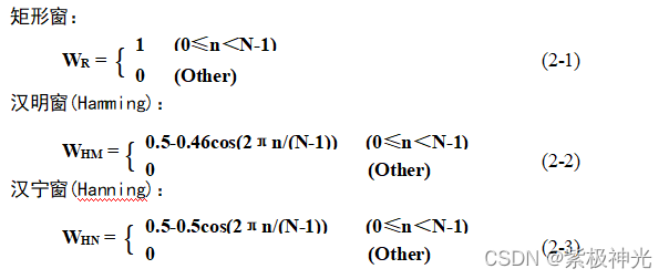

为了保持语音信号的短时平稳性,利用窗函数来减少由截断处理导致的Gibbs效应。用的最多的三种为矩形窗、汉明窗(Hamming)和汉宁窗(Hanning)。其窗函数如下,式中的N为窗长,一般等于帧长。
窗口的选择非常重要,不同的窗口将使能量的平均结果不同。矩形窗的谱平滑,但波形细节丢失;而汉明窗则刚好相反,可以有效克服泄漏现象,具有平滑的低通特性。因此,在语音的时域处理方法中,一般选择矩形窗,而在语音的频域处理方法中,一般选择汉明窗或汉宁窗。在Matlab中要实现加窗即将分帧后的语音信号乘上窗函数,如加汉明窗即为x=x.*hamming(N)。本系统中的端点检测采用时域方法故加矩形窗,计算MFCC系数时加汉明窗。

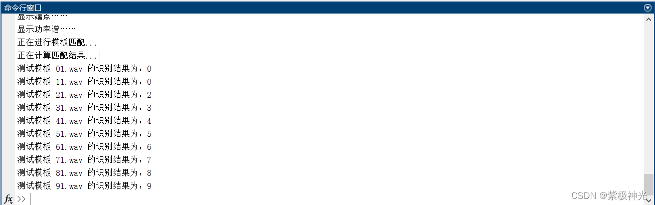

三、运行结果
