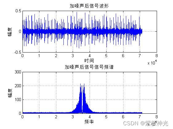

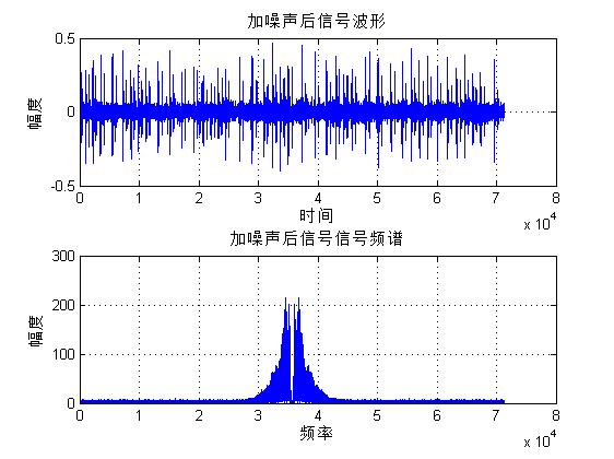

figure(1)
subplot(2,1,1);
plot(pyr);
xlabel('时间');
ylabel('幅度');
title('初始信号波形');   %绘出时域波
subplot(2,1,2);                         %绘出频域频谱
plot(abs(fftshift(pyr1)));
title('初始信号频谱');
xlabel('频率');
ylabel('幅度');
noise=0.01*randn(n,1);%加噪声
plot(s);
title('加噪声后信号波形')
xlabel('时间');
ylabel('幅度');
grid;
subplot(2,1,2)
plot(abs(fftshift(S)));
xlabel('频率');
ylabel('幅度');
title('加噪声后信号信号频谱');
grid;

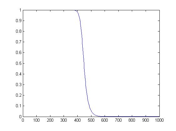

%低通滤波器特性
figure(3);
[h,w]=freqz(bz,az);
title('IIR低通滤波器');
plot(w*fs/(2*pi),abs(h));

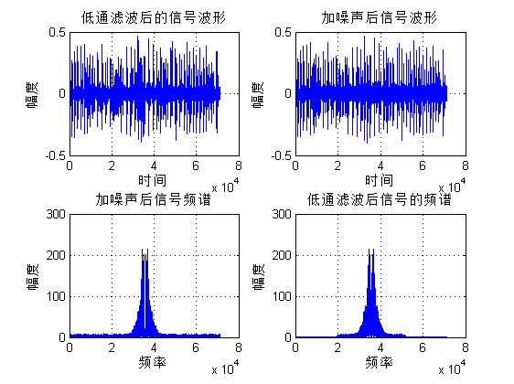

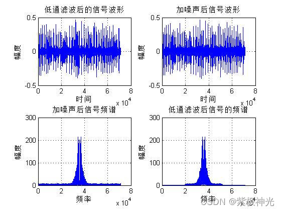

%滤波
z=filter(bz,az,s);
%滤波后画出其频谱,波形
Z=fft(z);                           %滤波后的信号频谱
figure(4)
subplot(2,2,1);
plot(z);
title('低通滤波后的信号波形');
xlabel('时间');
ylabel('幅度');
grid;
subplot(2,2,2)
plot(s)
title('加噪声后信号波形');
xlabel('时间');
ylabel('幅度');
grid;
subplot(2,2,3);
title('加噪声后信号频谱');
xlabel('频率');
ylabel('幅度');
grid;
subplot(2,2,4);
plot(abs(fftshift(Z)));
title('低通滤波后信号的频谱');
xlabel('频率');
ylabel('幅度');
grid;
