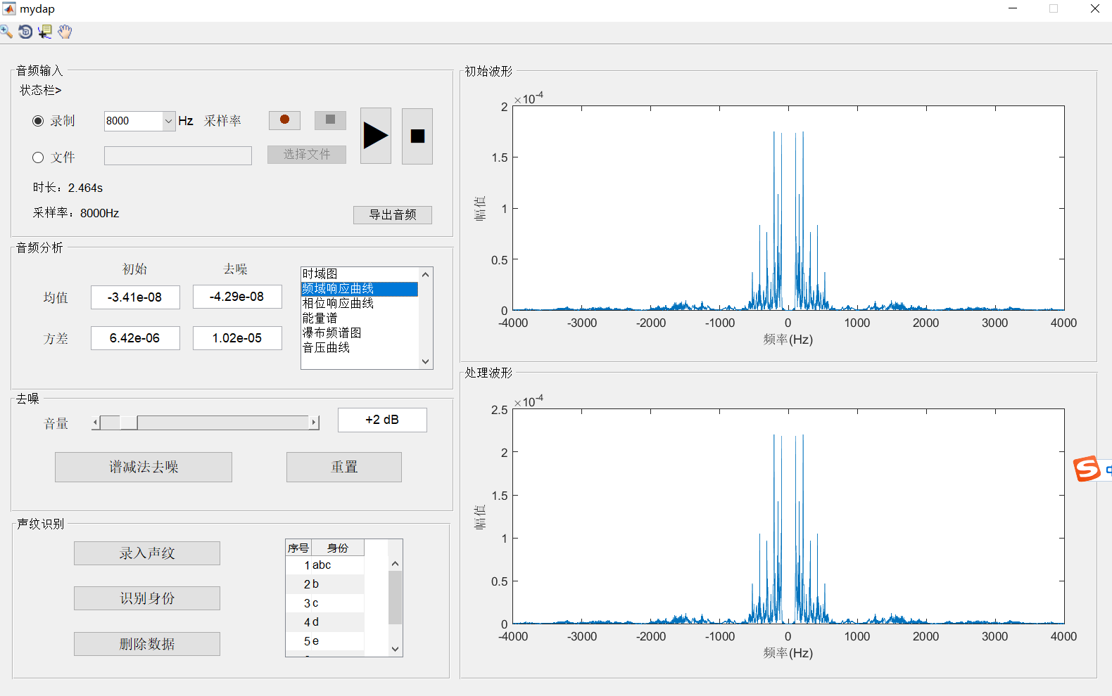

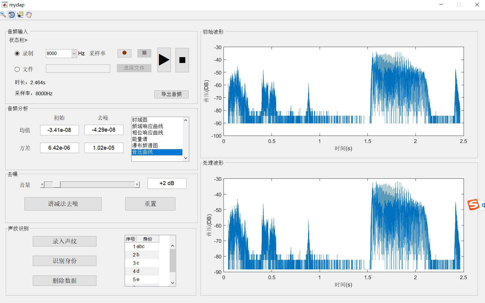

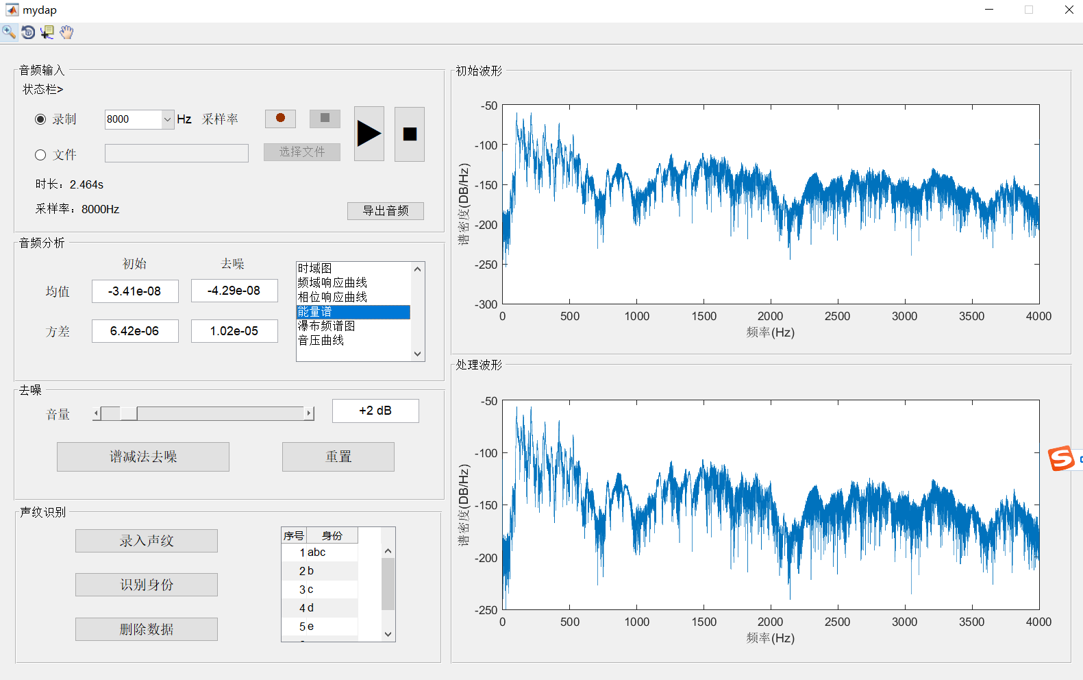

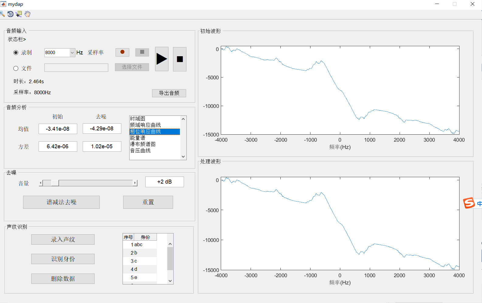

【语音处理】基于matlab GUI数字音频分析与处理系统【含Matlab源码 1739期】

三、运行结果
