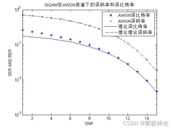

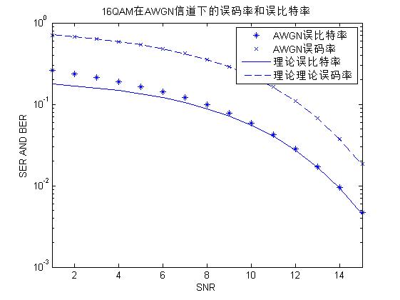

二、部分源代码
clc;close all
nsymbol= 100000; %随机信号长度
M=16;
SNR=1:15; %信噪比,单位db
snr1=10.^(SNR/10); %将db转为非线性的方式
graycode=[0 1 3 2 4 5 7 6 12 13 15 14 8 9 11 10]; %格雷映射
data=randi([0,15],1,nsymbol); %产生随机信号
data1=graycode(data+1); %格雷映射
tx=qammod(data1,M); %16QAM调制
spow=norm(tx).^2/nsymbol; %a+bj取模的平方,即功率;功率除以整个符号得到平均功率
for i= 1:length(SNR)
rx=awgn(tx,SNR(i),spow); %加高斯白噪声
yout=qamdemod(rx,M); %16QAM解调
data_out=graycode(yout+1); %格雷逆映射
[err1,errb(i)]=biterr(data,data_out,log2(M)); %实验误比特率
[err2,errs(i)]=symerr(data,data_out); %实验误码率
end
%% 计算理论值并比较实验值
p4=2*(1-1/sqrt(M))*qfunc(sqrt(3*snr1/(M-1))); %理论误码率
terrs=1-(1-p4).^2;
terrb=1/log2(M)*terrs; %理论误比特率

三、运行结果
