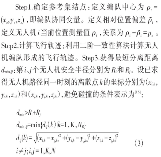

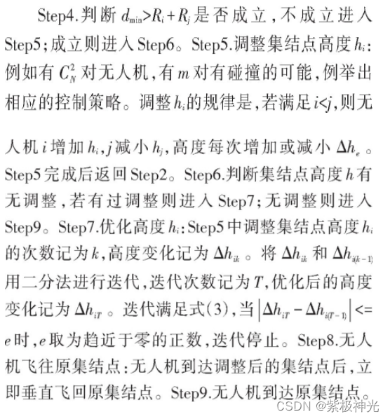

2 编队形成控制策略
编队形成具体步骤如下:

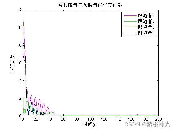

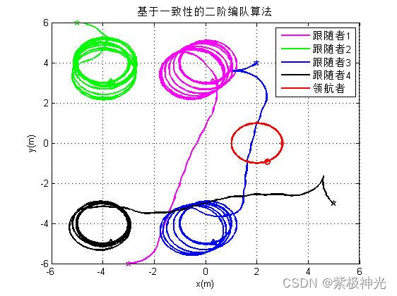

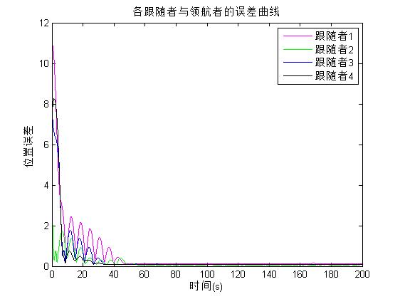

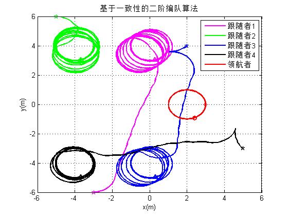

三、运行结果
