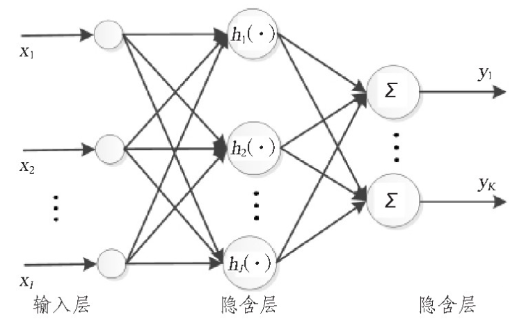

径向神经网络( Radical Basis Function,RBF)是一种前馈神经经网络,具有计算速度快、最佳逼近及收敛能力强的优点。其拓扑结构如图3所示。
1 ) 输入层: 输入向量X = ( x1,x2…xI)T。该向量为输入数据标准化处理后所得。
2) 隐含层: 设隐含层节点数目为J,隐含层第j的神经元中心与宽度分别为cj和 σj,该神经元的输出为:
式中: ‖·‖ 为欧几里得距离; φ(·) 为径向基函数。常用的基函数见表1。

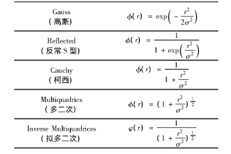

表1 径向基函数
4) 输出层:

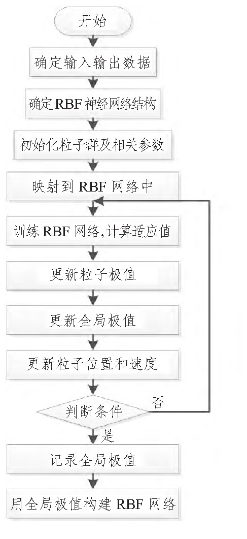

由于RBF神经网络具有最佳逼近的能力,而粒子群优化算法的收敛能力较强,因此,本文将2 种算法进行结合,即用粒子群优化算法优化RBF神经网络中的参数,算法流程如图4 所示。
图4 流程图
由RBF神经网络模型相关参数构成粒子的向量,在每次迭代后,将得到的粒子极值映射到RBF网络中,并将RBF神经网络的误差函数作为粒子群优化过程中的适应度函数,计算方法为:
式中: Yn为RBF神经网络的输出值;^Yn为实际值; N为样本总数。
