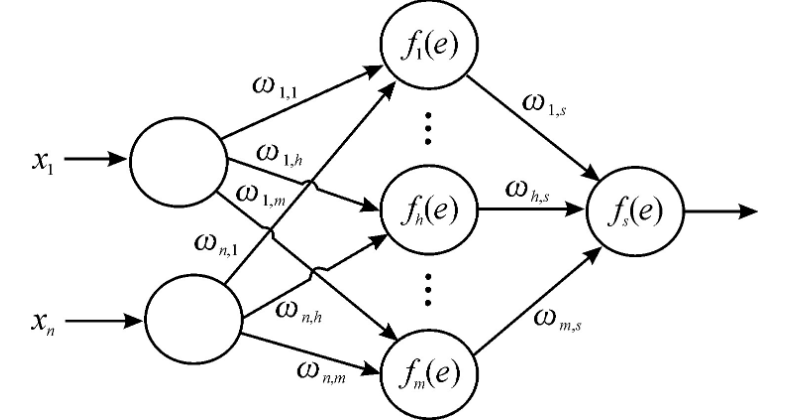

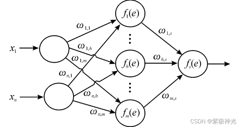

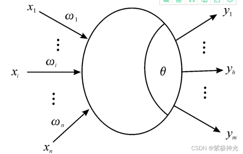

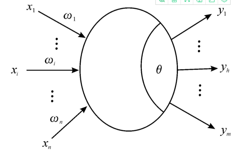

典型的BPNN是由输入层、隐藏层和输出层组成,其中输入层和隐含层之间通过权值连接,隐含层和输出层则通过阈值相连,其输入层包含n个节点,中间层包含m个节点,输出层为1个节点。在预测过程中,基本执行过程是由输入信息的正向传播和误差的逆向传播2个过程组成,如图1和图2所示。
图1 单神经元结构示意图
图2 神经网络结构示意图
每个神经模型的激活函数为:
其中: θ为阈值;权值ωi的范围为[-1,1];n为输入层神经元数;y为输出层。激活函数为:

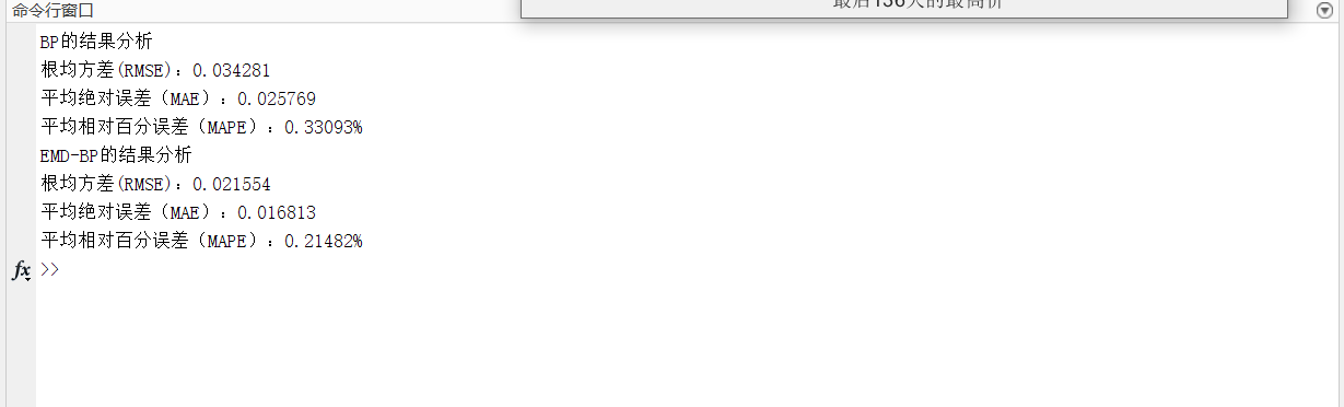

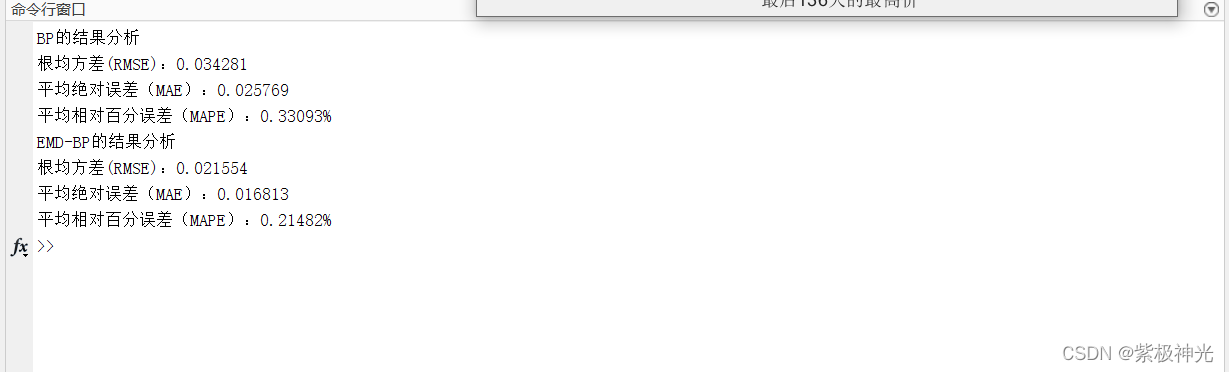

disp('BP的结果分析')
rmse=sqrt(mean((bp.true_value-bp.predict_value).^2));
disp(['根均方差(RMSE):',num2str(rmse)])
mae=mean(abs(bp.true_value-bp.predict_value));
disp(['平均绝对误差(MAE):',num2str(mae)])
mape=mean(abs(bp.true_value-bp.predict_value)/bp.true_value);
disp(['平均相对百分误差(MAPE):',num2str(mape*100),'%'])
emdbp=load('emd_bp.mat');
disp('EMD-BP的结果分析')
rmse=sqrt(mean((emdbp.true_sum-emdbp.predict_sum).^2));
mae=mean(abs(emdbp.true_sum-emdbp.predict_sum));
mape=mean(abs(emdbp.true_sum-emdbp.predict_sum)/emdbp.true_sum);

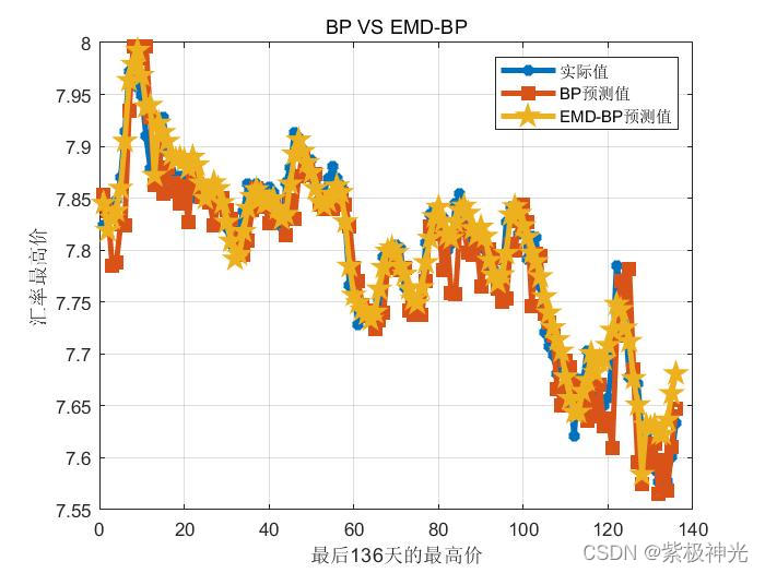

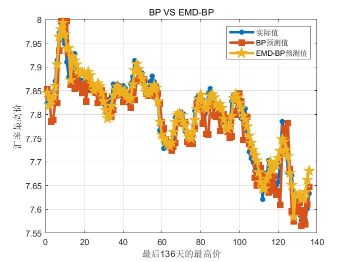

figure
plot(bp.true_value,'-*','linewidth',3)
hold on
plot(bp.predict_value,'-s','linewidth',3)
plot(emdbp.predict_sum,'-p','linewidth',3)
legend('实际值','BP预测值','EMD-BP预测值')
grid on
ylabel('汇率最高价')
xlabel('最后136天的最高价')
title('BP VS EMD-BP')

三、运行结果
