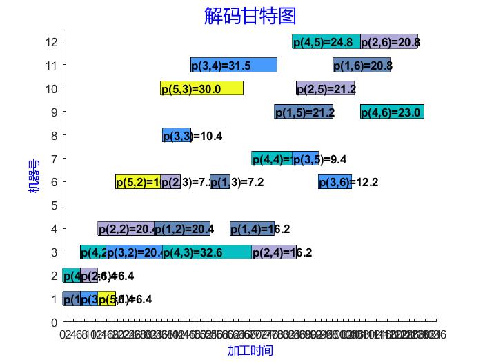

调度的目的是总的完工时间最短(也可以是其他目标)。举个例子,比如确定了O21->O22->O11->O23->O12->O13的加工顺序之后,我们就可以根据加工机器的约束,计算出总的加工时间。

draw_gantt(best_pop(minst_n,:));

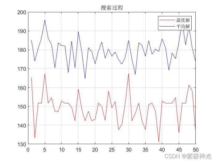

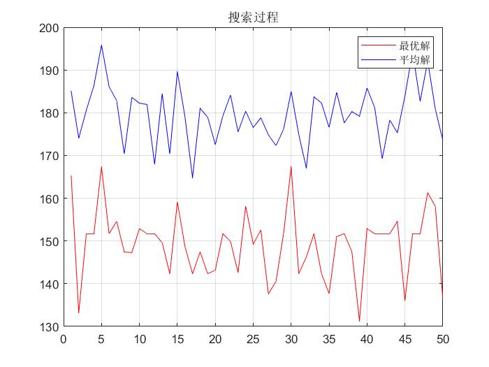

figure(2);
plot(best_time,'r'); hold on;
plot(mean_time,'b');grid;
title('搜索过程');
legend('最优解','平均解');
fprintf('遗传算法得到的最短时间:%.2f\n',minst_time);
