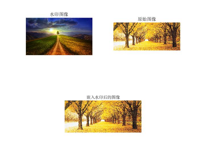

 对于彩色图片,基本DCT算法的流程是,首先将RGB图片转成YUV格式,然后再将图像矩阵分成互不重叠的8*8块,DCT模块对其中的Y分量,而后经YUV2 RGB输出嵌入后的RGB流。流程图如图1。
 图1 水印算法流程图
 具体嵌入方法为:读取水印信息w(这里w取1或-1),按公式更改s系数的值,其中T是选定的阈值。数字水印是将一些不能被看见的信息嵌入到内容数据中,通常情况下是可以护内容数据的完整性。
扩频原理的叠加使用,是水印技术保证并升级DCT算法的可靠性的优质方案,用来满足数字水印设计方案的需求。DCT变换的最佳独特之处就在于,普通的信息只能将块状的信息汇聚在少量的低频DCT系数中,如此仅少量系数可以变换,还不会对图像的质量有危害。当分块的运算出现时,使得图像嵌入更为简易。因此DCT变换在低频中更适用,高频编码是容易被各种处理方法破坏使用,不被使用。扩频技术实现起来还是比较简单的,目前人们正在研究的数字水印算法更多的是基于变换域的,而这些变换域主要以频域为主,在空域算法方面,弥补了不足。
 图2 原图与嵌入水印后的图像
