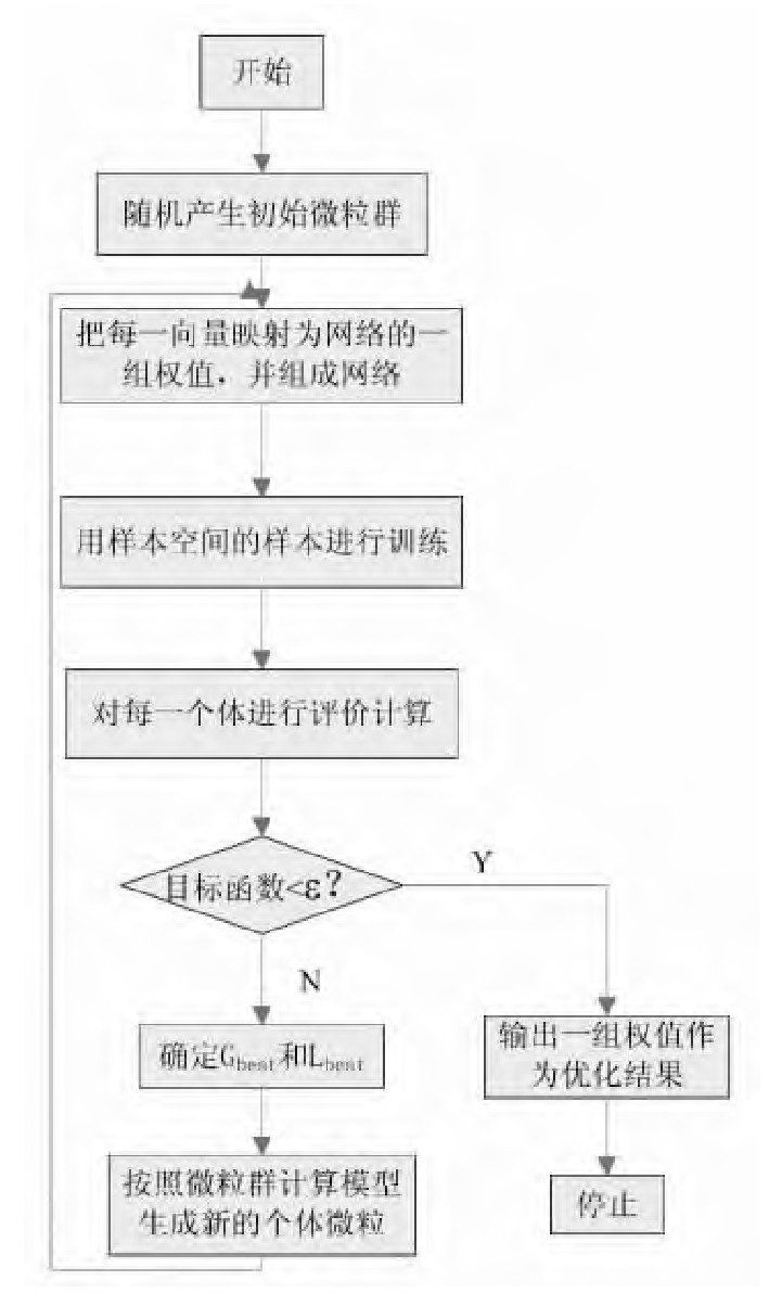

2.6 用粒子群训练RBF神经网络算法
用粒子群训练RBF神经网络算法的具体流程如下图1所示:
图1 粒子群训练RBF神经网络算法的流程图
