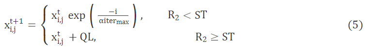

生产者在觅食过程中,位置不断发生移动,而在遇到捕食者时,移动规则又会发生改变,即
式(5)中:t为当前迭代次数;j∈{1,2,…,d};xti,j为迭代第t次时,第i个麻雀的第j个维度的值;α∈(0,1],为随机数;itermax 为迭代次数最多的常数;R2∈[0,1],为报警值;ST∈[0,1],为安全阈值;Q为服从正态分布的随机数;L为1×d阶矩阵(元素全为1)。R2<ST时,代表该区域安全,无捕食者出没,生产者会出现大范围觅食行为;R2≥ST时,表示一些麻雀发现了捕食者并发出警告,所有麻雀迅速飞入安全区域。

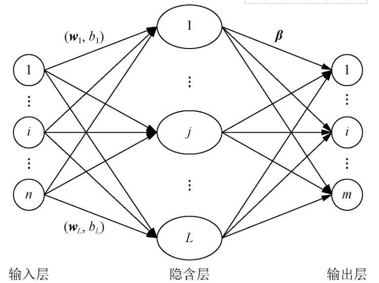

2 核极限学习机算法
传统的单隐层神经网络由三部分组成,分别是输入层、隐含层和输出层,输入层神经元节点个数即输入变量的个数,隐含层节点个数则需要人为给定,输出层节点个数也就是输出变量的个数。
在2006年,新加坡南洋理工大学的Huang等[16]在传统的单隐层神经网络的基础上提出了一种新的前馈神经网络学习算法,命名为极限学习机(extreme learning machine, ELM),不同于传统的基于梯度的前馈神经网络算法,该方法随机产生隐含层与输入层之间的连接权值及隐含层神经元的阈值,训练过程中只需要设置隐含神经元的个数便可获得唯一最优解,极限学习机网络结构如图1所示。
图1 极限学习机的网络结构
在极限学习机中,假设有N个随机样本,设其为(Xi,ti),其中,xi=[xi1,xi2,…,xin]T∈Rn,ti=[ti1,ti2,…,tim]T∈Rm,R为实数,则对于具有L个隐含层神经元的单隐层神经网络,它第i个节点的输出hi(x)可表示为

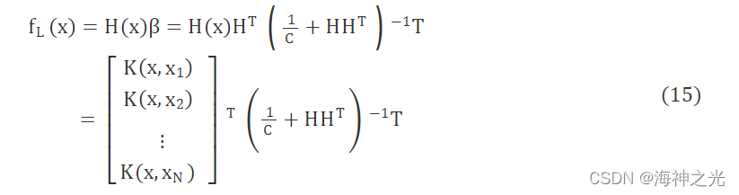

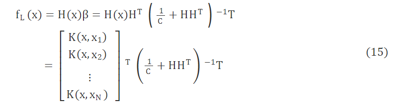

通过正交投影和岭回归(ridge regression)理论,引入正则化系数C,则输出权重可表示为
因此输出函数
式(15)中:K(x,xi)为核函数。

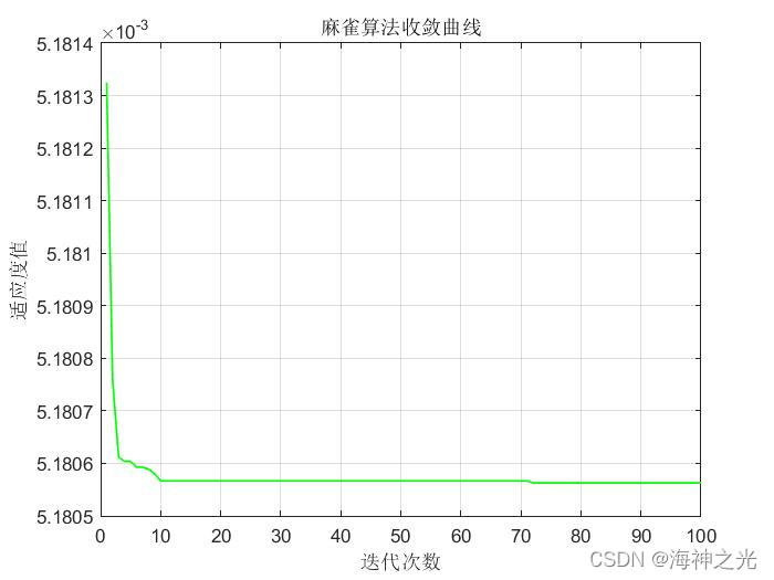

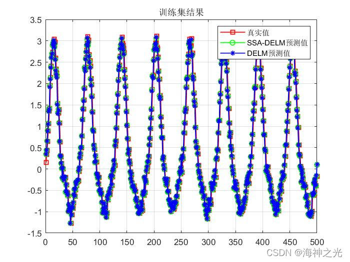

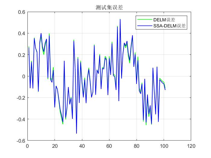

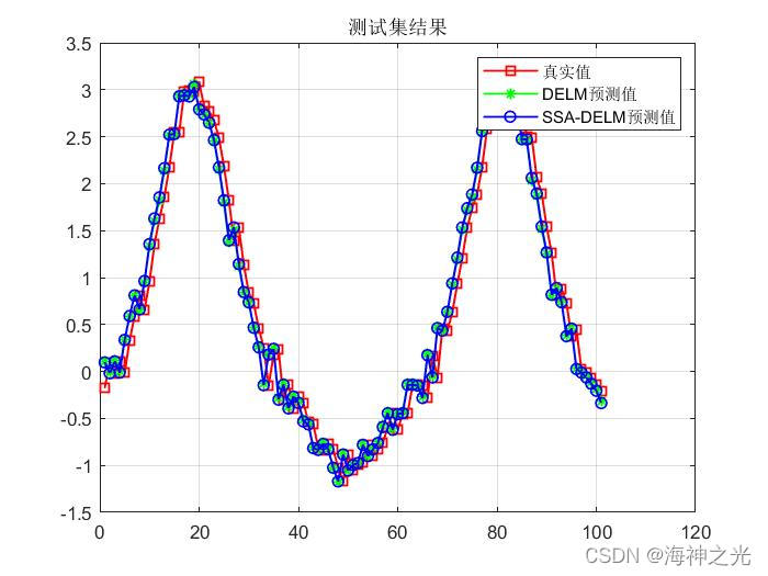

三、运行结果
