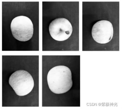

 1.1 图像采集
 根据苹果在输送中的实际运动状态以及相机摄取到的多姿态苹果图像,在实际操作中发现,5幅图像就能包含苹果的所有表面,因此将获取到的每个苹果的5幅图像作为研究对象,如图3所示。
 图3 单一苹果5幅表面图像

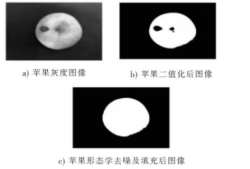

1.3 形态学去噪
 图像二值化后,目标区域可能会有小的孔洞出现,因此用图像形态学进行去噪处理,填补小孔洞,细化边缘。使用圆形结构进行形态学闭操作处理,语句实现如下:
 se=strel(‘disk’,2),
 I3=imclose(I2)。
 对于采集到果梗面或有缺陷的图像,上述操作后还会有较大孔洞出现,因此使用imfill函数填充较大孔洞,语句实现如下。
 I4=imfill(I3)。
 图像预处理结果如图4所示。
 图4 苹果图像预处理结果

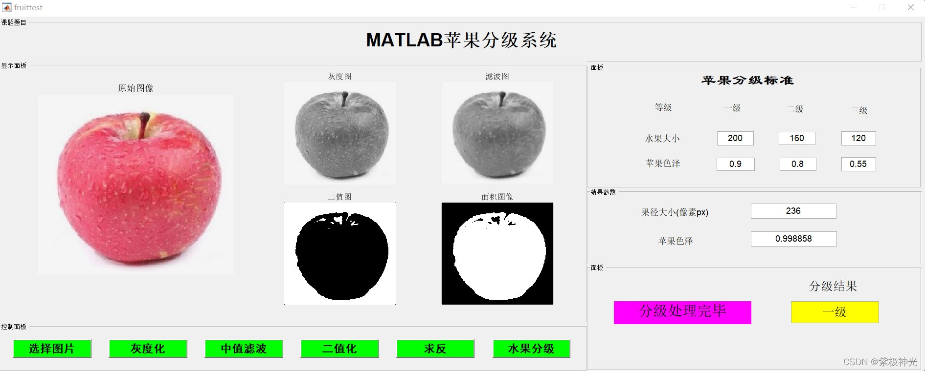

 最终在二值图的基础上,根据圆心和半径画出图像的最小外接圆,如图5所示。
 图5 苹果最小外接圆图像
2.4 图像标定
 系统通过最小外接圆法得到苹果直径的单位为像素,而苹果实际直径单位是毫米,因此需要进行单位转换。具体方法:选取一标准形状的球体,利用图像采集系统进行球体的图像采集,然后运用计算机绘图软件,如Photoshop进行球体直径的测量,得到的球体直径为d像素,而球体的实际直径为D mm,则系统的标定系数k如式(5)所示:
 k=D/d。 (5)
 用标定系数k与系统测量的苹果直径进行转换,就可以得到实际的苹果直径。
