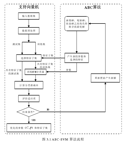

ABC算法同时优化特征子集和SVM参数的流程图如图3.1所示, 主要步骤描述如下:
1)输入数据集
输入数据,并分成训练集和测试集,训练集和测试集的分配方式不同得到的结果也不同。本课题中设置训练集是总数据的2/3,测试集是总数据的1/3,为了使训练得到的SVM模型更完善, 保证每一类都能够正确分类到所属类别, 因此, 训练集中每一类的数量占其所在类的2/3,而测试集中的每一类则是1/3。
2)数据预处理
有关于数据的实验操作中,为了使最终得到的实验结果理想,在进行实验前,都需对数据进行处理,运用不同的数据处理方式,得到的结果都会有所不同。尤其是存在奇异数据(数据中会出现过大或过小的数据),为了清除数据之间的差异性,必须要对原始数据进行处理。原数据经过预处理之后,就会缩小数据之间的差距,在对数据进行分类操作或是其他的实验时,能够缩短运行时间同时加快算法收敛的速度。数据归一化的方法也有很多种。在实际操作中,考虑是否运用数据标准化,运用哪一种数据标准化,这都需要根据具体情况而定。
本课题中采用公式(3.2)进行归一化处理
f:x→y=-A-Lm_(3.2)
Xm a.-xmi
其中, x, yeR", x为原始数据, y是归一化后的数据。归一化后的效果是原始数据被规整到[-1,1].
3) SVM参数和特征子集
数据集分成训练集和测试集并进行预处理后,接下来就是对分类器的设计,也就是ABC算法对特征子集和SVM参数的优化, 主要步骤如下:
Step l:根据特征数目和SVM的参数确定参数的维度和参数的上下界, 接着初始化种群,计算每个蜜源的适应度:根据特征选择的方法,选择出需要的特征子集,用含有特征子集的数据集和初始化得到的SVM参数c和y构造分类器模型并进行分类, 得到的分类精度svm_accuracy, 再代入公式3.1就是所得适应度。
Step 2:雇佣蜂在食物源附近开采, 并评价候选解。
Step 3:根据概率选择公式求得每个食物源被选择的机率, 观察蜂依据贪婪原则挑选质量较好的食物源,并在其邻域内开采,通过适应度函数再一次获取邻域新解的数值。
Step 4:当一个食物源经过一定次数的搜索后, 依然没有发现较优的蜜源, 就认为该蜜源进入局部极值,侦查蜂就会随机生成一个新的食物源来代替此位置。
Step 5:判断算法是否达到停止条件, 没达到停止条件, 就会转入Step 2重新搜索;反之,过程结束并输出优化的特征子集和参数c和y。

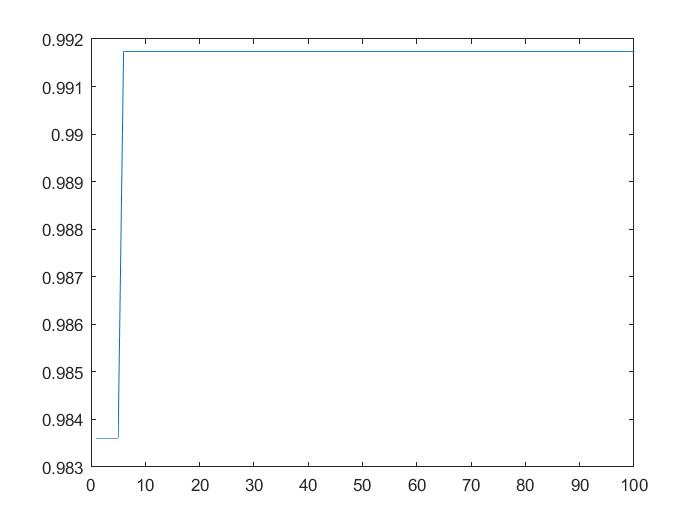

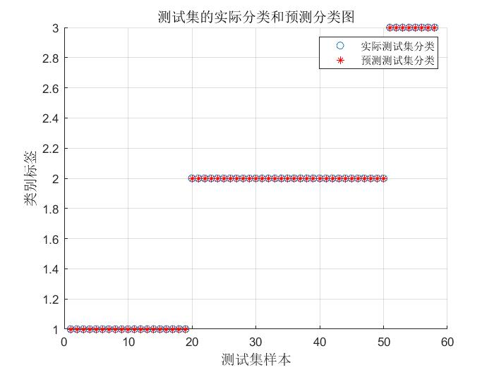

三、运行结果
