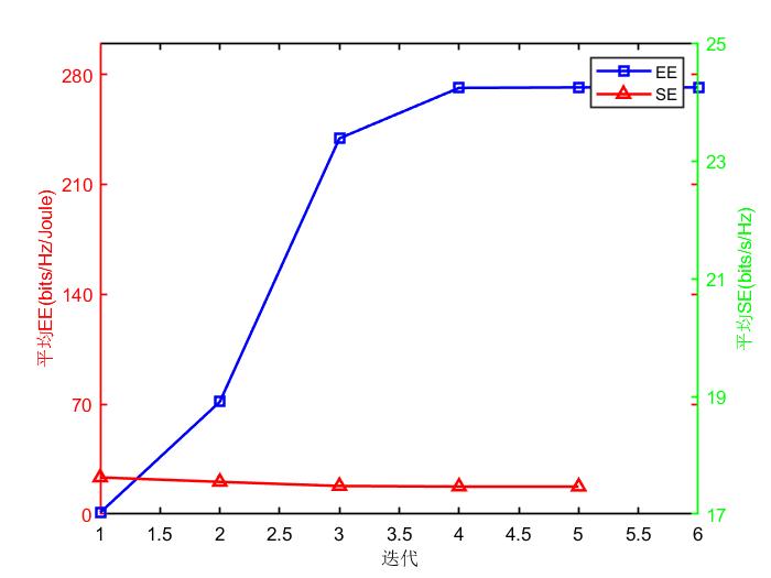

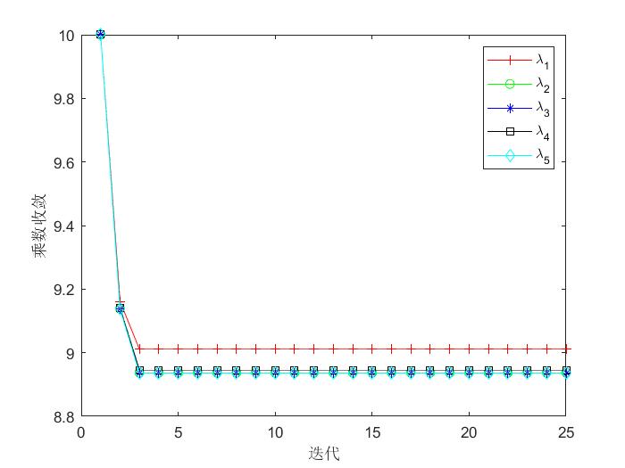

一、求解能谱效率优化问题简介
二、部分源代码
