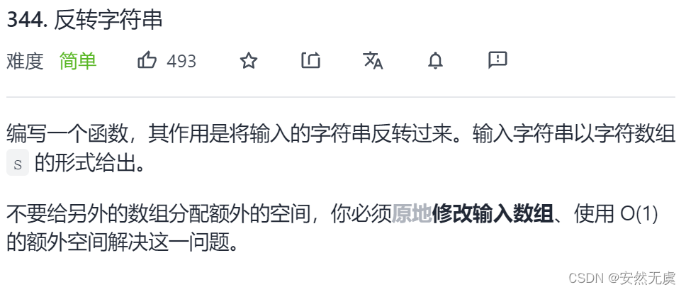

栗子一:反转字符串
原题链接:力扣
题目描述:
示例:
输入:s = ["h","e","l","l","o"]
输出:["o","l","l","e","h"]
思路(对撞指针):
采用“对撞的指针”,一个从头走、一个从尾走,交换就完事了,so easy!
代码执行:
void reverseString(char* s, int sSize){
char* left = s;//指向起始地址
char* right = s + sSize - 1;//指向末位地址
while(left < right)//当left>=right时就不需要交换了
char temp = *left;
*left = *right;
*right = temp;
left++;
right--;

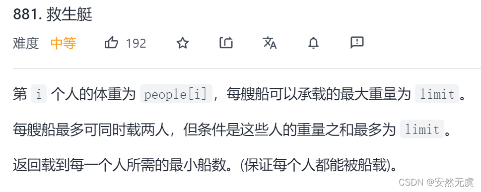

栗子二:救生艇
原题链接:力扣
题目描述:
示例1:
输入:people = [1,2], limit = 3
输出:1
解释:1 艘船载 (1, 2)
示例2:
输入:people = [3,2,2,1], limit = 3
输出:3
解释:3 艘船分别载 (1, 2), (2) 和 (3)
思路(对撞指针):
本题类似于上面那个引入栗子,也是采用“对撞指针”思想,不过本题一开始不是有序的,所以先排序,代码采用C++编写,因为可以用STL,就不需要人为去特意编写一个排序算法了,很是方便。
代码执行:

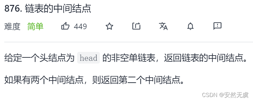

栗子三:链表的中间节点
原题链接:力扣
题目描述:
示例1:
输入:[1,2,3,4,5]
输出:此列表中的结点 3 (序列化形式:[3,4,5])
返回的结点值为 3 。 (测评系统对该结点序列化表述是 [3,4,5])。
注意,我们返回了一个 ListNode 类型的对象 ans,这样:
ans.val = 3, ans.next.val = 4, ans.next.next.val = 5, 以及 ans.next.next.next = NULL.
示例2:
输入:[1,2,3,4,5,6]
输出:此列表中的结点 4 (序列化形式:[4,5,6])
由于该列表有两个中间结点,值分别为 3 和 4,我们返回第二个结点。
思路(快慢指针):
本题采用“快慢指针”解决,慢指针一次走一步,快指针一次走两步,不过需要注意的是本题受到节点总数是奇偶的影响,当节点总数是奇数时,fast->next == NULL,slow就指向了中间结点;当节点总数是偶数时,fast == NULL,slow就指向了中间结点,所以循环条件有两个,但是循环条件的先后顺序也是有讲究的,不信你看代码。
代码执行:
* Definition for singly-linked list.
* struct ListNode {
* int val;
* struct ListNode *next;
struct ListNode* middleNode(struct ListNode* head){
//两个指针的起始位置都是从头开始
struct ListNode* slow = head;
struct ListNode* fast = head;
//注意循环条件不能写成fast->next && fast这种形式,原因在于fast走两步后可能就指向空了
//再执行循环条件fast->next会导致空指针异常,越界了,但是fast写在前面就不会出现上述情况,因为&&存在短路求值
while(fast && fast->next)
slow = slow->next;//slow每次走一步
fast = fast->next->next;//fast每次走两步
return slow;//此时slow就指向中间节点
