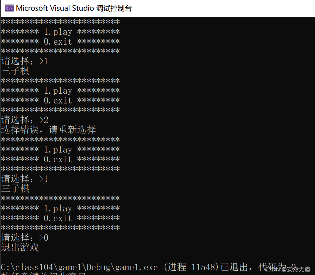

经过测试发现以上代码逻辑没有问题,我们只需要将“三子棋”那块内容封装成函数即可。

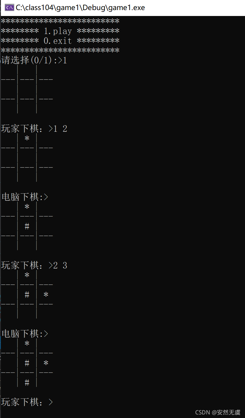

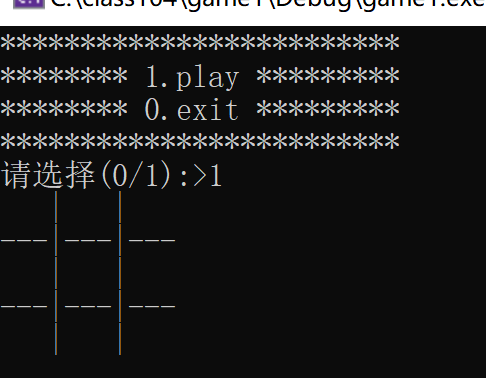

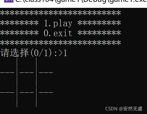

运行效果:

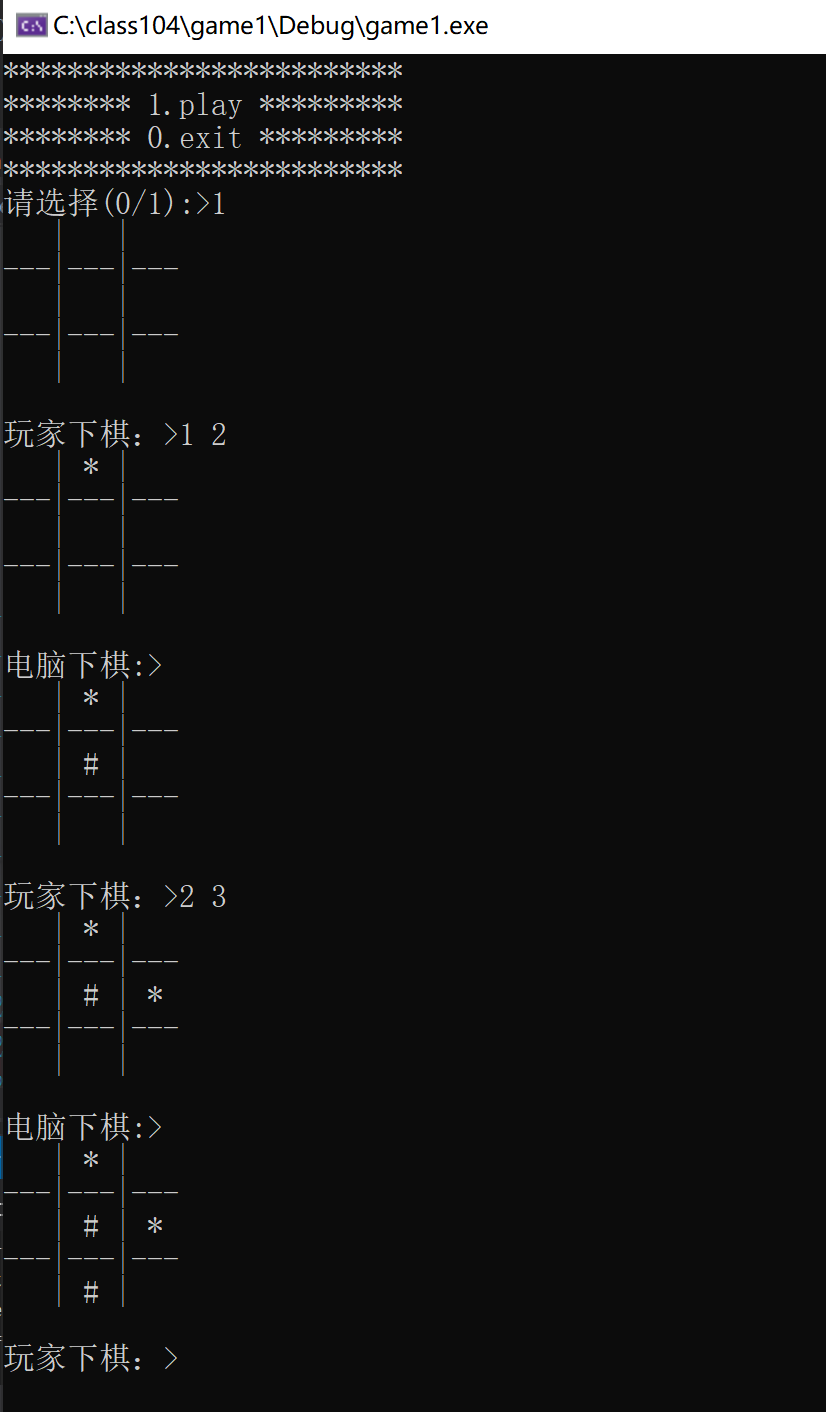

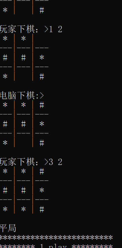

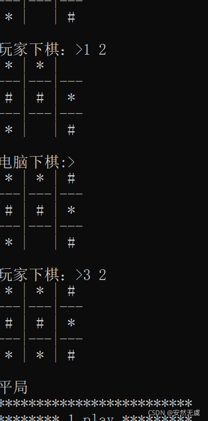

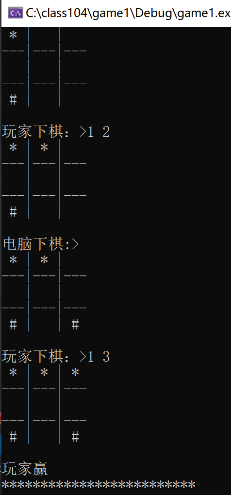

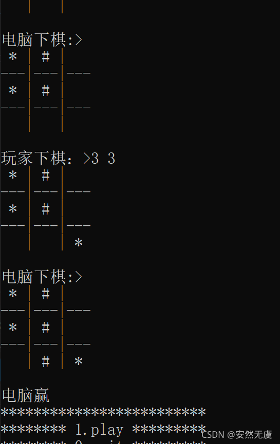

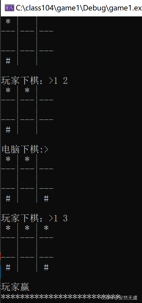

三、玩两把试试
1.玩家赢演示
2.电脑赢演示
3.平局

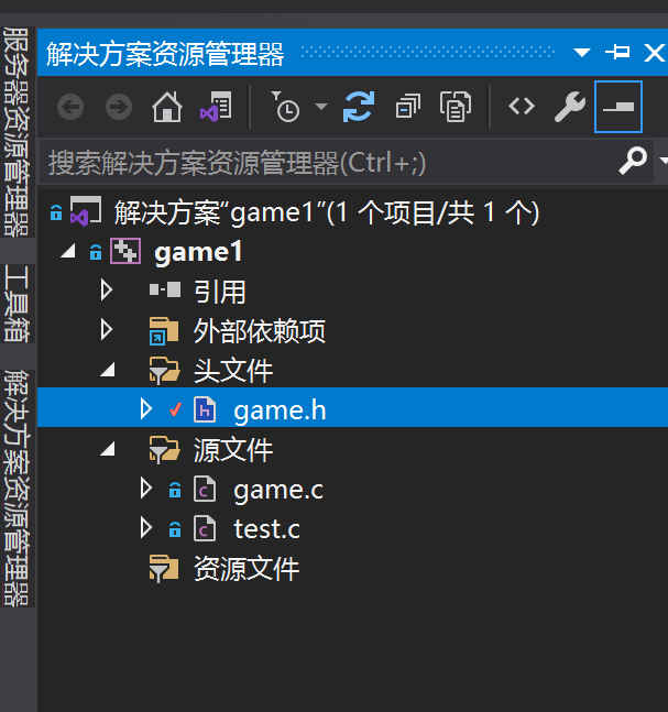

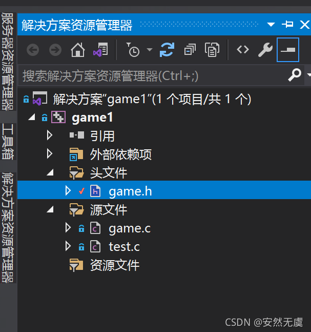

四、完整代码
这个小游戏是按照项目工程来写的,分为声明、定义和测试。

也就像下面这样:
