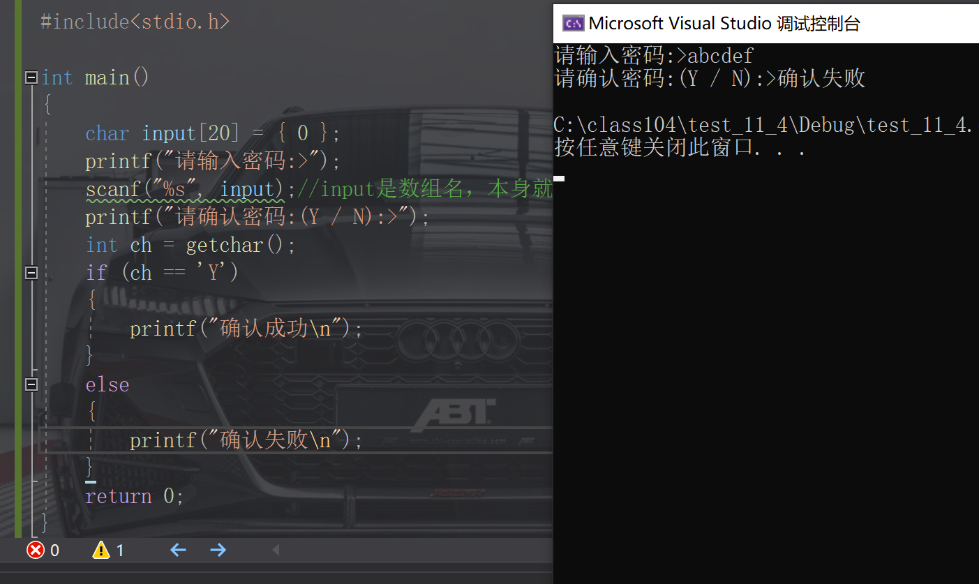

引入:
#include<stdio.h>
int main()
char input[20] = { 0 };
printf("请输入密码:>");
scanf("%s", input);//输入abcdef最后加上一个\n
printf("请确认密码:(Y / N):>");
int ch = getchar();
if (ch == 'Y')
printf("确认成功\n");
else
printf("确认失败\n");
return 0;

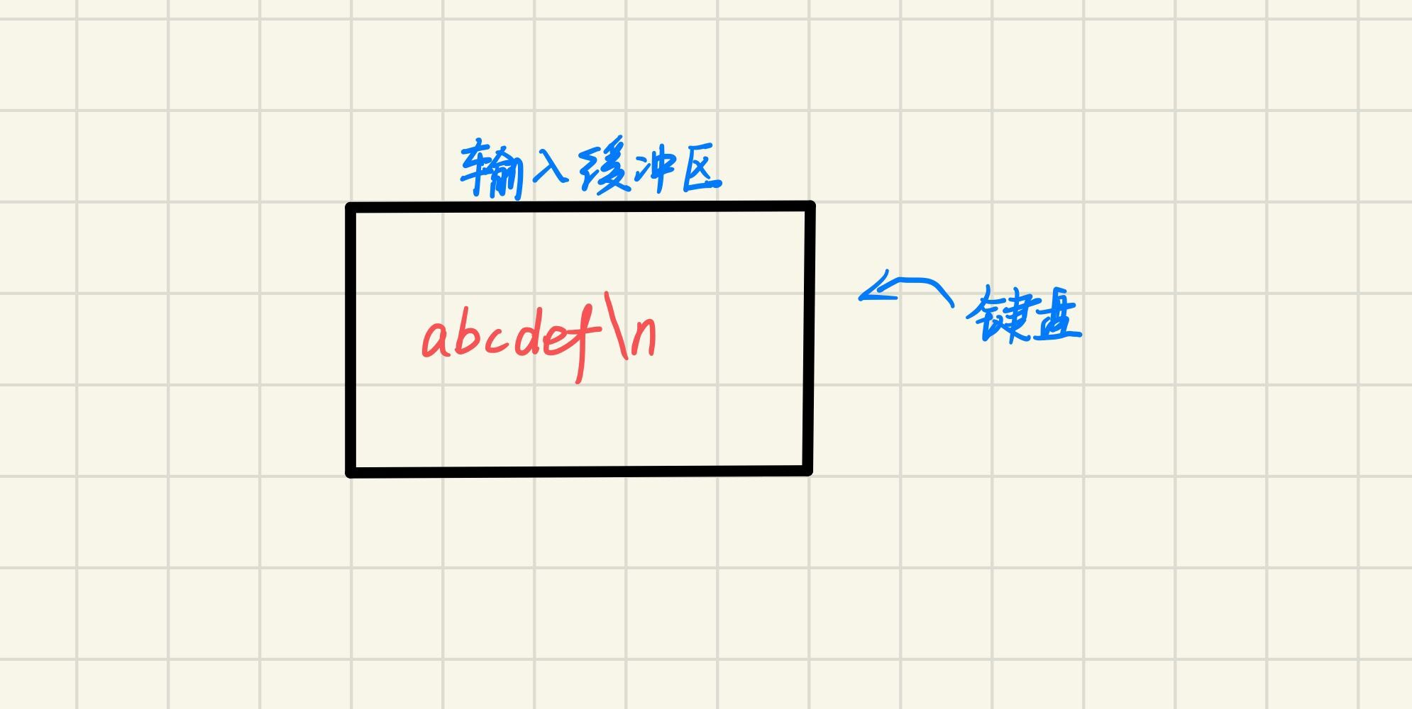

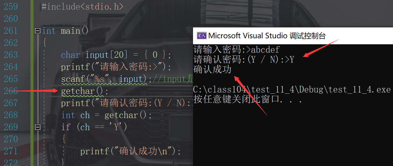

此时输入缓冲区中放的是abcdef\n,scanf()函数将abcdef读走了,留下了一个\n,所以\n直接被getchar()读取,所以此时ch里面放的是\n,后面不会等到我们确认密码就直接输出确认失败了。
存在的问题:本题输入abcdef,然后按回车键,还没有等到我们输入字符(Y/ N)就直接输出“确认失败”了,那怎么改才能成为我们想要的呢?

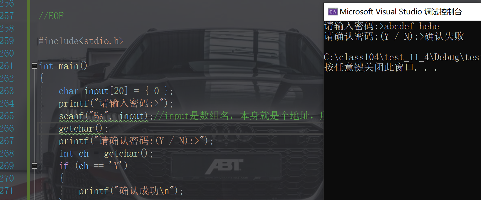

在scanf()下面加上一条语句:getchar();目的只有一个,拿走回车键('\n'),
存在的问题:这样改只能保证输入“abcdef”时可以正常执行,但如果输入的是"abcdef hehe"时又会直接输出“确认失败”了,不信你看...
我丢,这什么鬼,怎么又错了!?
注意:
scanf("%s", ...); //scanf()读取字符串的时候遇到空格时就停下来不再读取了
分析上段代码:
#include<stdio.h>
int main()
printf("请输入密码:>");
scanf("%s", input);//scanf()只读取了"abcdef"
getchar();//getchar()读取了一个空格,所以这里就有问题了,这里的getchar()只能拿走一个字符,我们想要的是它能将缓冲区
//里剩下字符全部拿走,直至拿走'\n'

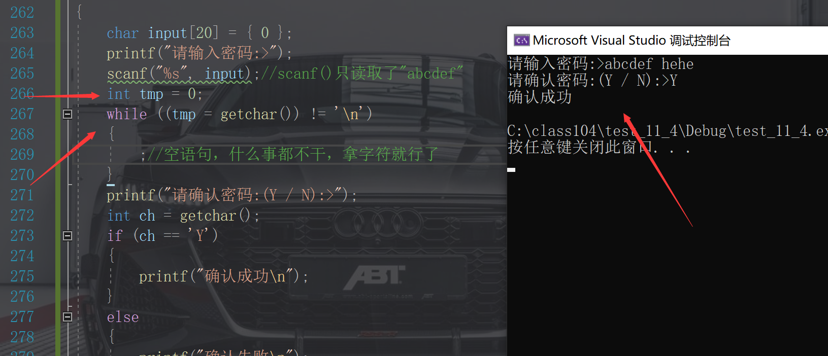

是呀,这里的getchar()只能拿走一个字符,我们想要的是它能将缓冲区里剩下的全部拿走,直至拿走'\n',该怎么改?
#include<stdio.h>
int main()
printf("请输入密码:>");
//清理缓冲区
int tmp = 0;
while ((tmp = getchar()) != '\n')
;//空语句,什么事都不干,拿字符就行了
int ch = getchar();
if (ch == 'Y')
printf("确认成功\n");
else
printf("确认失败\n");
return 0;
这样就可以了,注意实现上面清理缓冲区的功能哦。

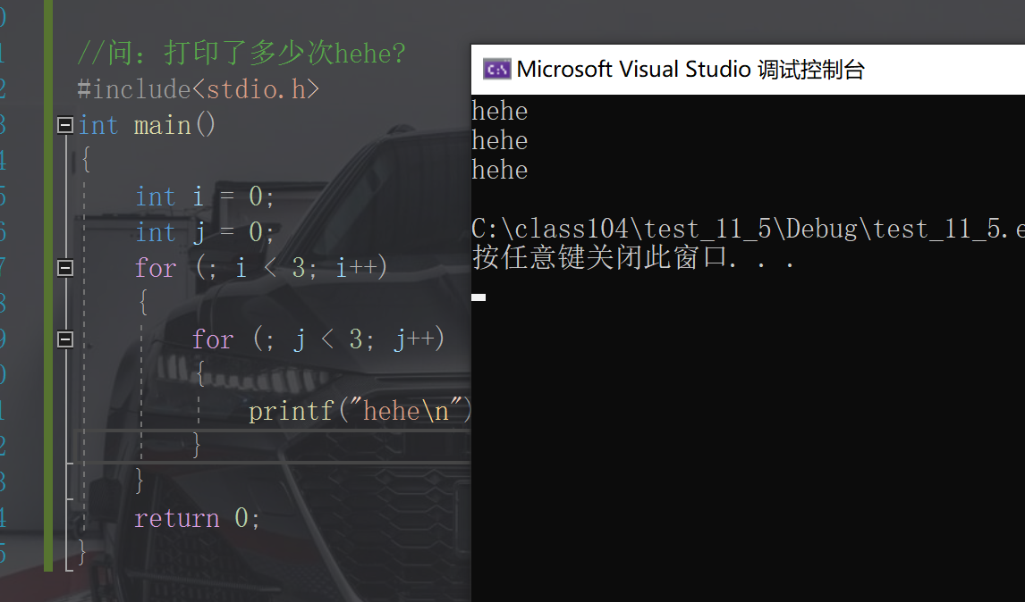

笔试题:
//问:打印了多少次hehe?
#include<stdio.h>
int main()
int i = 0;
int j = 0;
for (; i < 3; i++)
for (; j < 3; j++)
printf("hehe\n");
return 0;

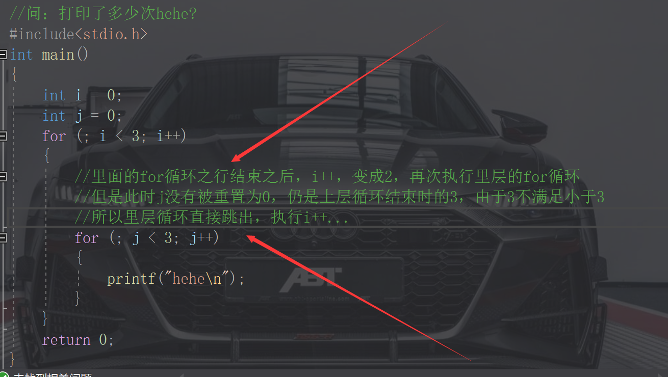

嘿嘿,想必铁汁心里已经有了自己的答案,看看是不是和正确答案一样呢?
哈哈,说实话,我第一次做这道题目想的是9次,那为什么是3次呢?
看到了吧,所以尽量不要省略for循环里面的表达式。

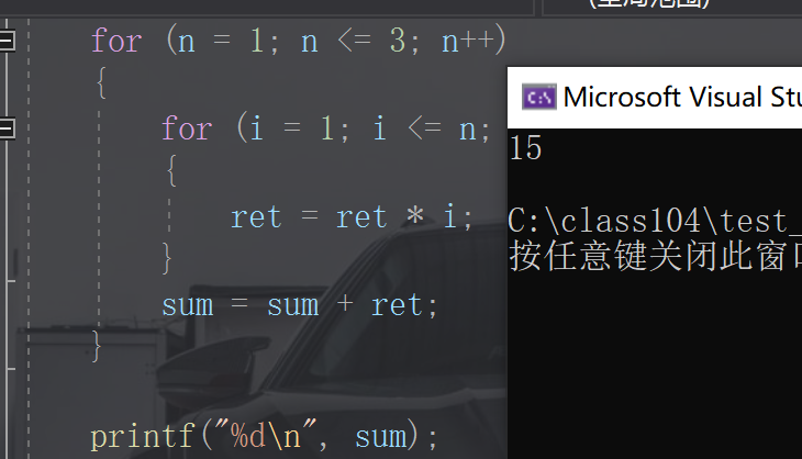

来,先看一个错误示范:
//为了方便测试我在这里就简单计算到1!+2!+3!
#include<stdio.h>
int main()
int i = 0;
int ret = 1;
int sum = 0;
int n = 0;
for (n = 1; n <= 3; n++)
for (i = 1; i <= n; i++)
ret = ret * i;
sum = sum + ret;
printf("%d\n", sum);
return 0;
实际上1!+2!+3! = 9, 但是实际上结果是...
结果却是15,这是为什么呢?
因为第二层循环里面的ret是上次留下的值,而我们希望执行完一次计算某数的阶乘后,需要将ret重置为1,然后再计算下一个数的阶乘。
