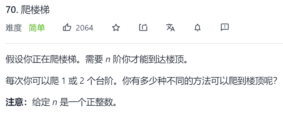

原题:爬楼梯(记忆化搜索、简单DP)
原题链接:力扣
题目描述:
示例1:
  1. 输入: 2
  2. 输出: 2
  3. 解释: 有两种方法可以爬到楼顶。
  4. 1. 1 阶 + 1
  5. 2. 2
示例2:
  1. 输入: 3
  2. 输出: 3
  3. 解释: 有三种方法可以爬到楼顶。
  4. 1. 1 阶 + 1 阶 + 1
  5. 2. 1 阶 + 2
  6. 3. 2 阶 + 1
首先分析一下本题:
注意:注意这个题目问的是什么?
问的不是能爬多少次,而是有多少种方法能到最后一个台阶。
问题分析:当n > 2时,第一次爬就有两种不同的选择:一是第一次只爬一级,此时爬法数目等于后面剩下的(n - 1)级台阶的爬法数目,即为f(n - 1); 还有一种选择是第一次爬两级,此时爬法数目等于后面剩下的(n - 2)级台阶的爬法数目,即为f(n - 2).
所以有:f(n) = f(n - 1) + f(n - 2)
当n == 1时,有1种爬法;
当n == 2时,有2种爬法;
当n == 3时,有3种爬法;
当n == 4时,有5种爬法。
是呀,这题跟斐波那契数列基本上一样,不过这道题目需要思考一下,没有斐波那契这么明显。但是需要注意的是,递归边界还是有所不同的哦!
