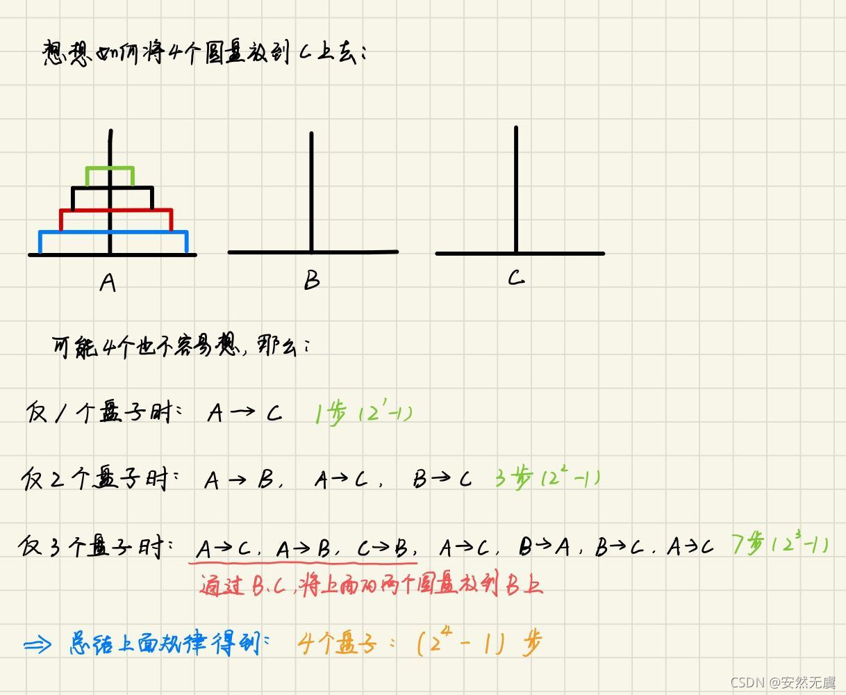

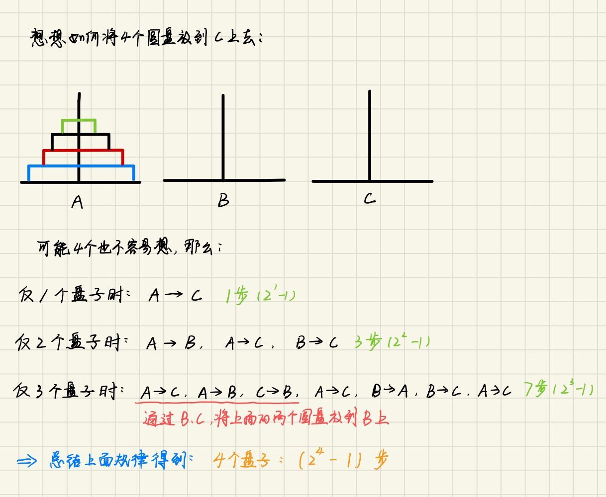

4、汉诺塔问题
题目描述:汉诺塔问题是一个很经典的问题,有三根柱子,在一根柱子上,从下往上按照大小顺序摞着64个圆盘,现需要将圆盘全部摆放到另一根柱子上去,并且规定,任何时候,在小圆盘上面都不能放大圆盘,也就是始终要保证大盘在底下,小盘在上面。
解题思路
将A柱上面的4个圆盘放到C柱上,可以先通过B、C将4个盘子上面的3个移动到B上去,然后将大盘放到C上,最后通过A、B重复操作将那3个盘子放到C上。
