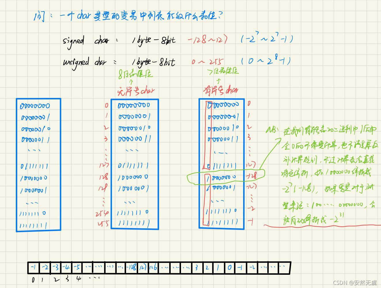

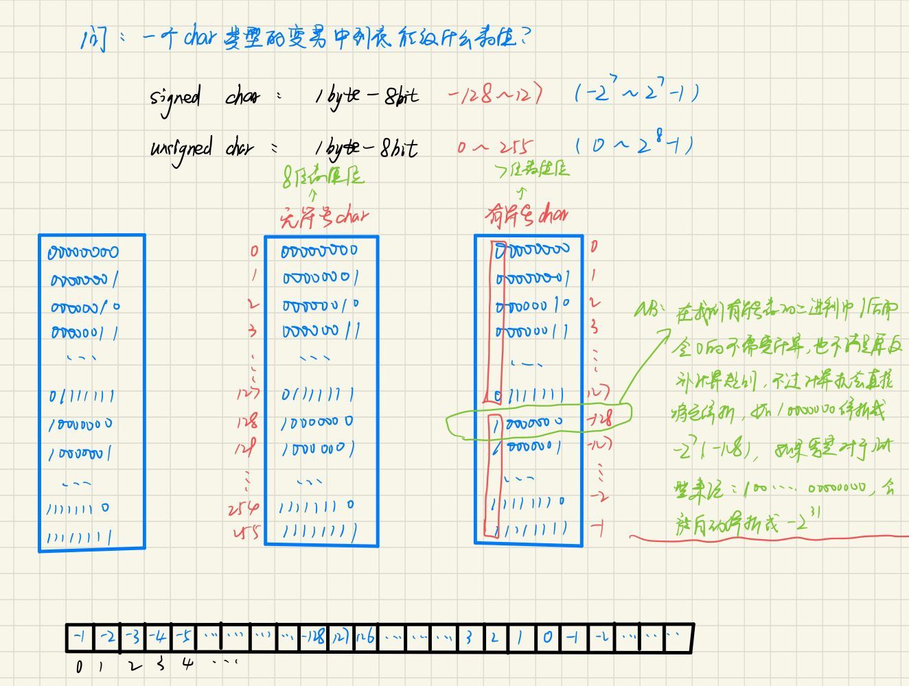

二、数据的存储
1.整型的存储
<1>.整数在内存中的存储
- 计算机中的有符号数有三种表示方法,即原码、反码和补码;
- 三种表示方法均有符号位和数值位两部分,符号位都是用“0”表示正,用“1”表示负,而数值位原码、反码和补码表示方法如下:
- 原码:直接将数字按照正负数的形式表示成二进制即可;
- 反码:原码符号位不变,其他位按位取反即可;
- 补码:反码+1得到补码
【注意】:对于正数和无符号数来说,原、反、补码都相同。
【敲黑板】:对于整型来说:数据存放在内存中其实存放的是补码。

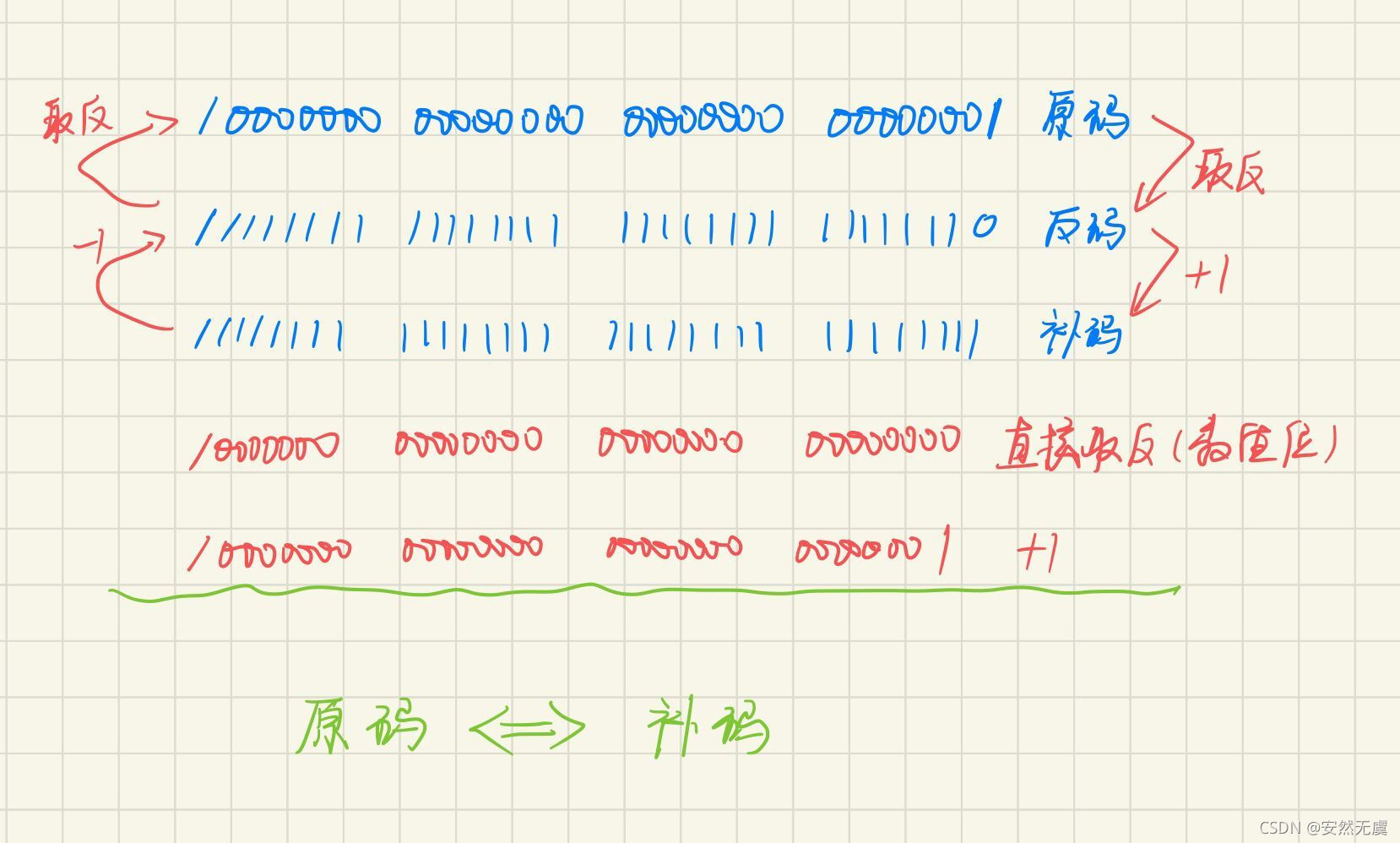

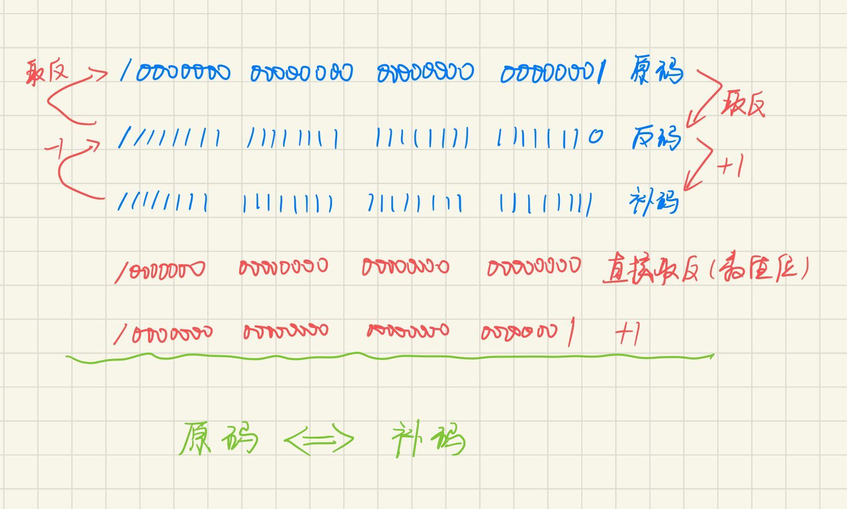

为什么说补码和原码相互转换,其运算过程是相同的呢?
比如-1:

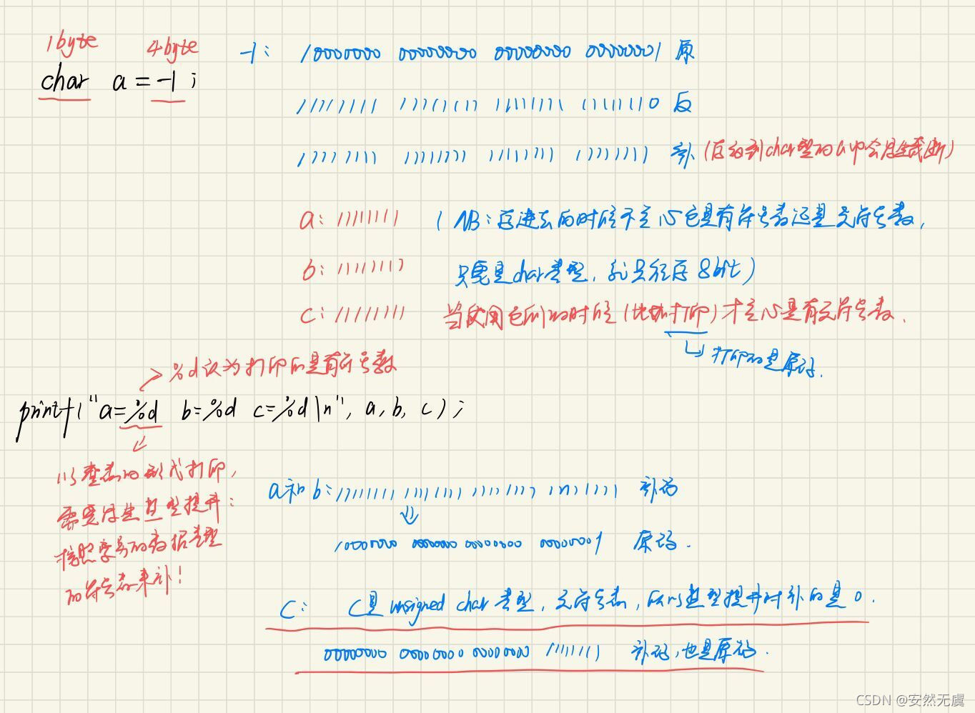

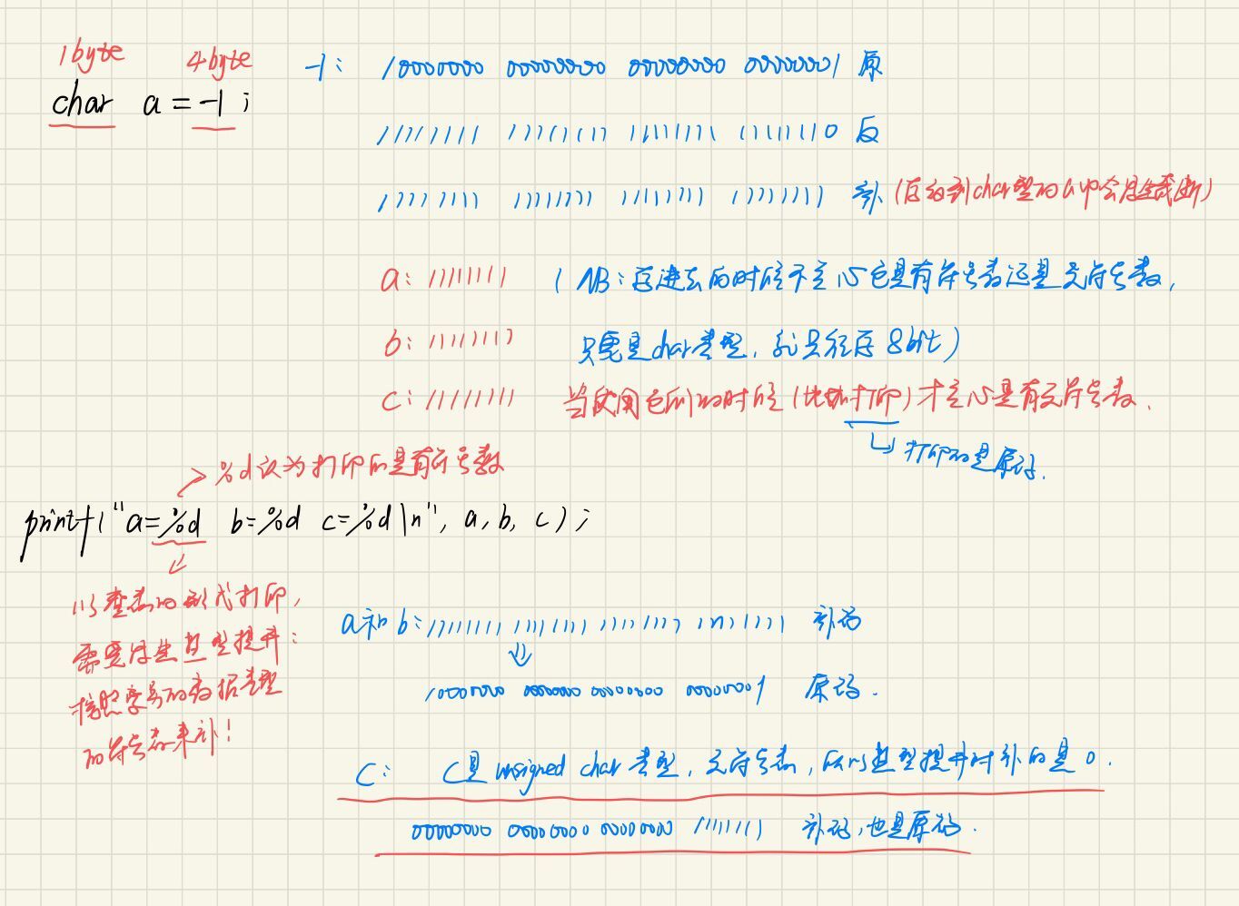

例1:
#include<stdio.h>
int main()
char a = -1;
signed char b = -1;
unsigned char c = -1;
printf("a = %d b = %d c = %d\n", a, b, c);//输出-1 -1 255
return 0;

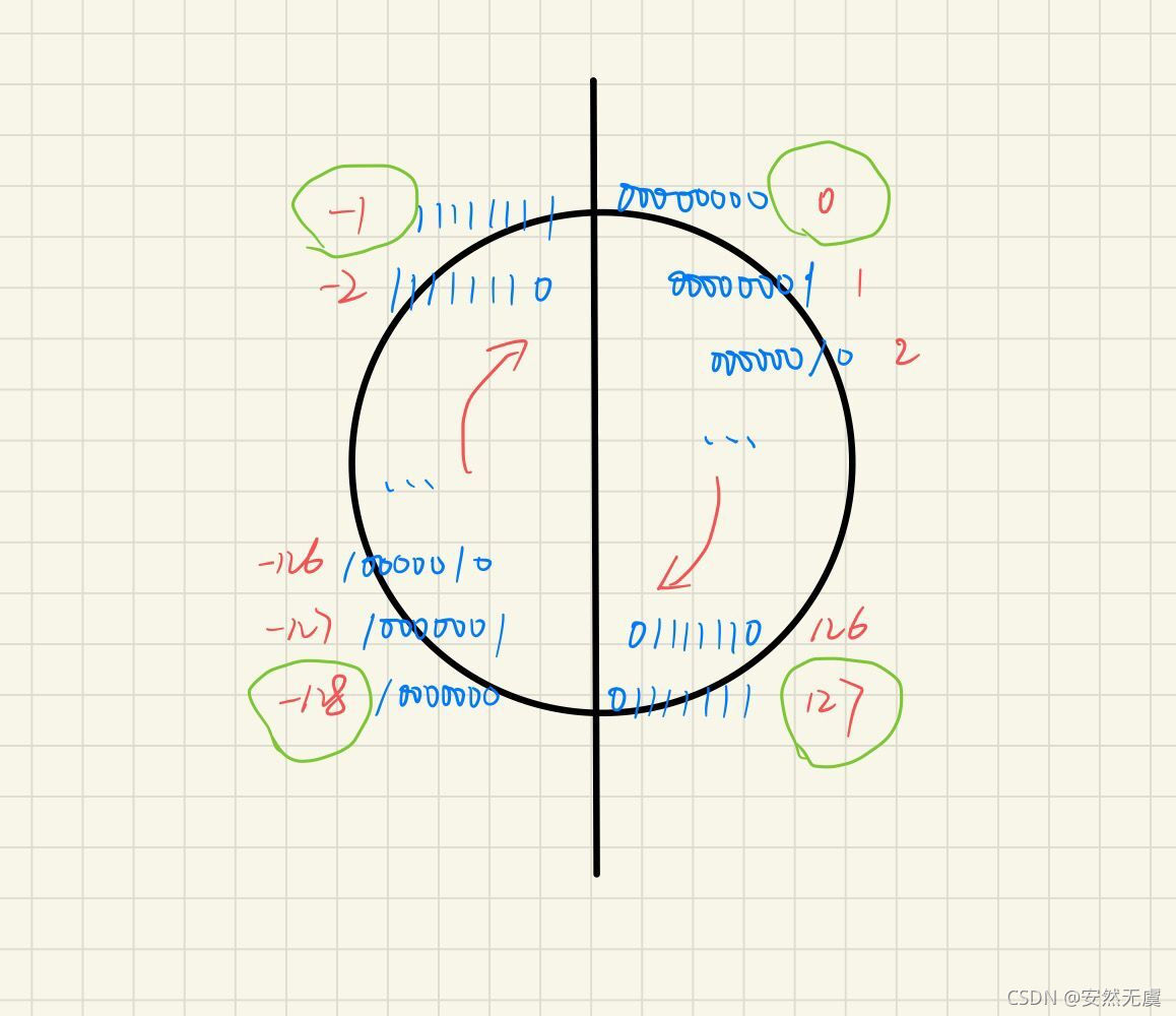

#include<stdio.h>
int main()

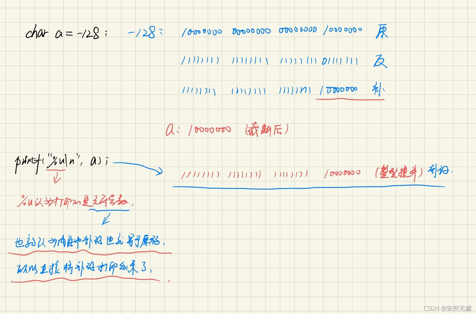

char a = -128;
printf("%u\n", a);//输出4294967168
return 0;
例3:
#include<stdio.h>
int main()
char a = 128;
return 0;
这里就不做解释咯,跟例2相似。

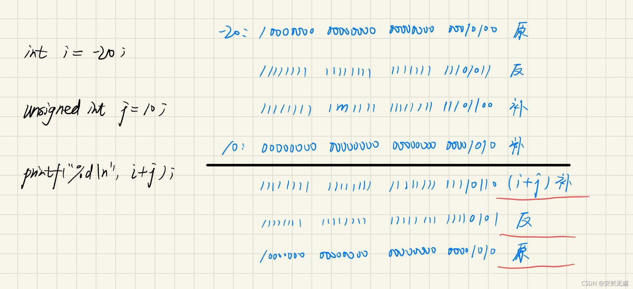

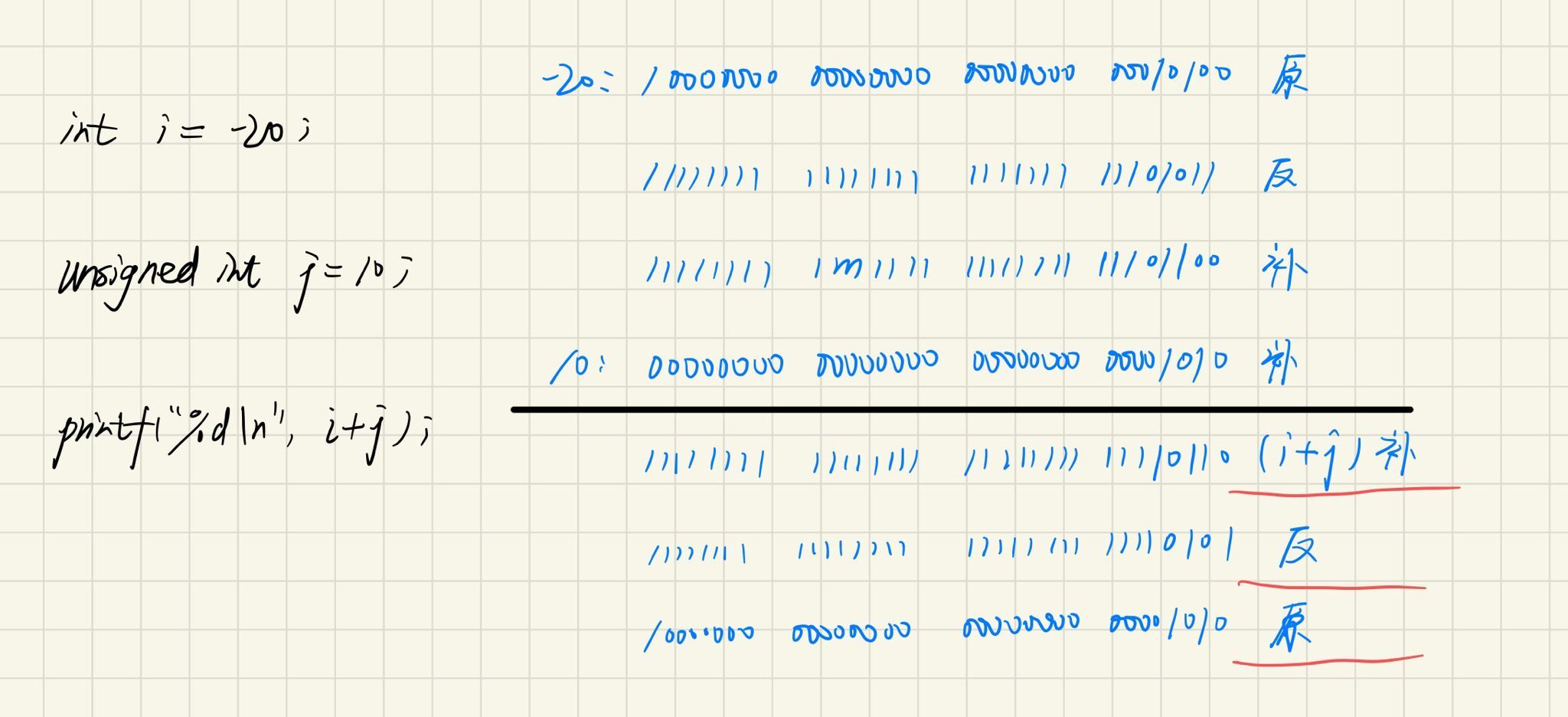

int i = -20;
unsigned j = 10;
printf("%d\n", i + j);//输出-10
return 0;

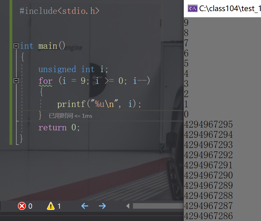

例5:
#include<stdio.h>
int main()
unsigned int i;//i里面的任何值都是大于等于0的
for (i = 9; i >= 0; i--)//所以循环条件i大于等于0恒成立
printf("%u\n", i);
return 0;
为什么会出现上面这种情况呢?这里我只要点一下就明白啦。
i == 0 时,此时i--,i 变成了-1,以%u的形式打印-1,结果就是4294967295

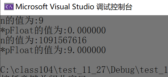

下面简单看一道例题:
#include<stdio.h>
int main()
int n = 9;
float* pFloat = (float*)&n;
printf("n的值为:%d\n", n);
printf("*pFloat的值为:%f\n", *pFloat);
*pFloat = 9.0;
return 0;

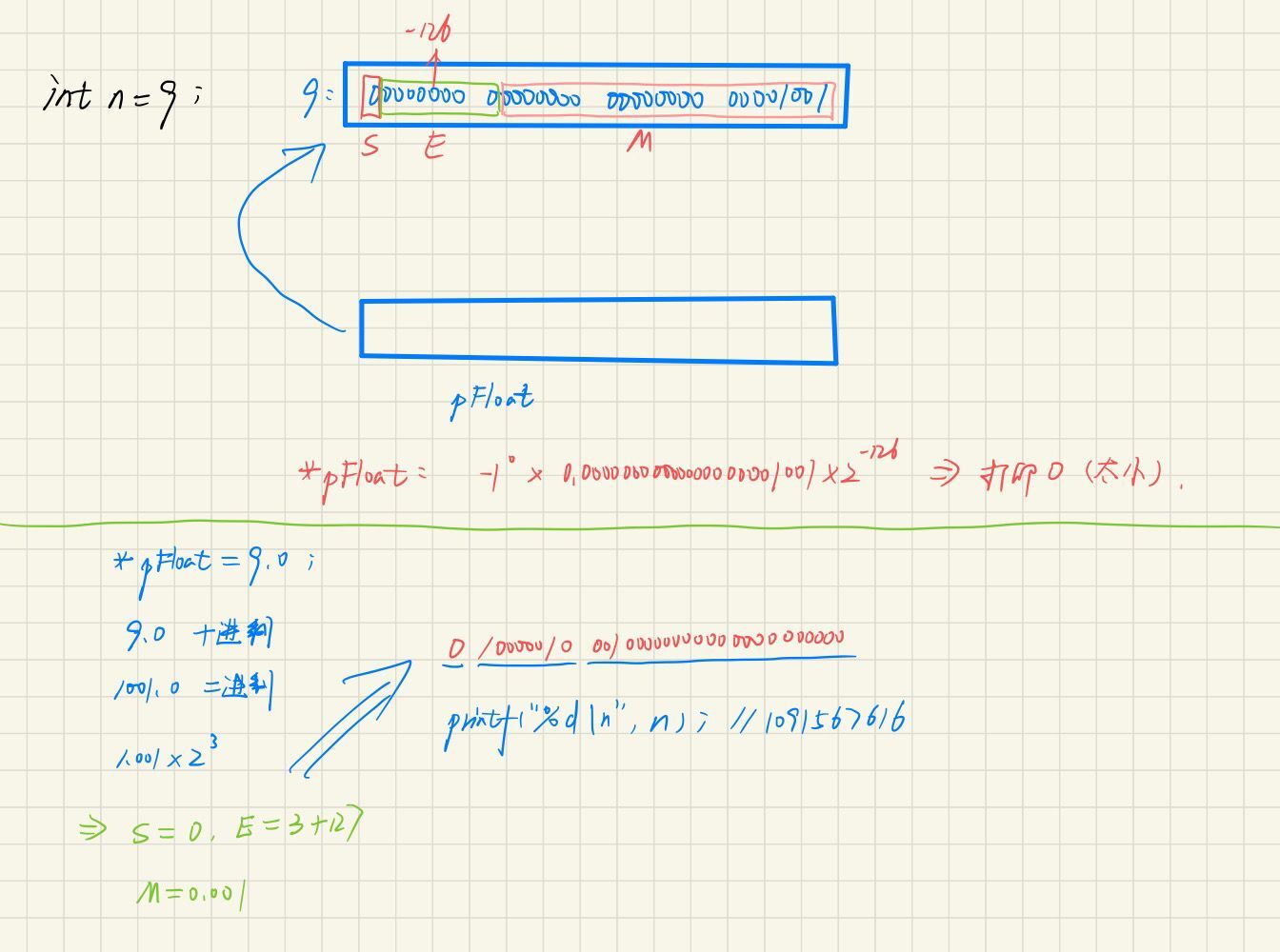

看到上面的代码,想必我们都有了自己的答案,下面看看正确答案长什么样...
惊不惊喜意不意外,为毛答案长这个样子?有问题就会有答案,答案在后面啦

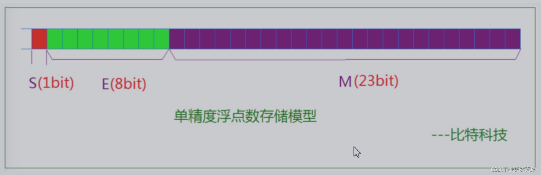

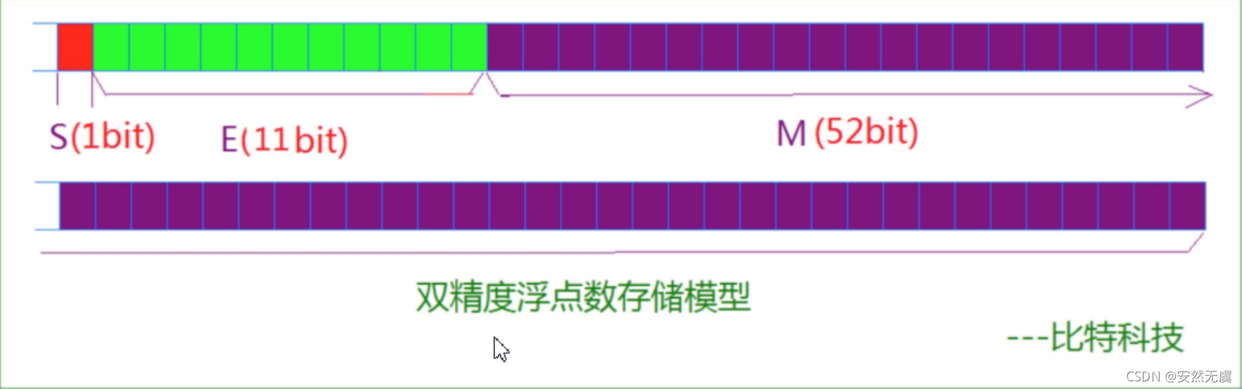

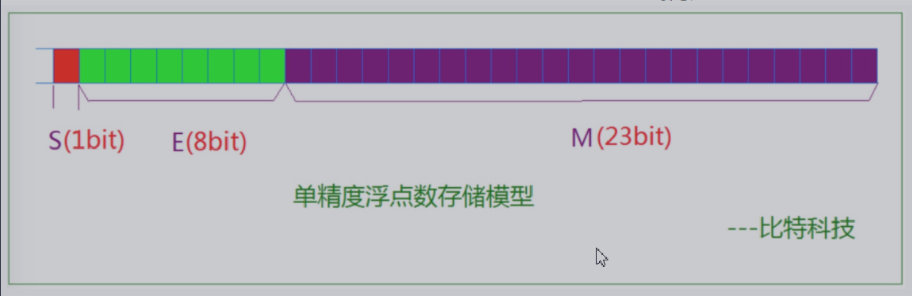

IEEE754规定:
对于32位的浮点数,最高的一位是符号位S,接着的8位是指数E,剩下的23位是有效数字M
对于64位的浮点数,最高的1位是符号位S,接着的11位是指数E,剩下的52位是有效数字M

所以此时再来看前面的例题就会柳暗花明了。

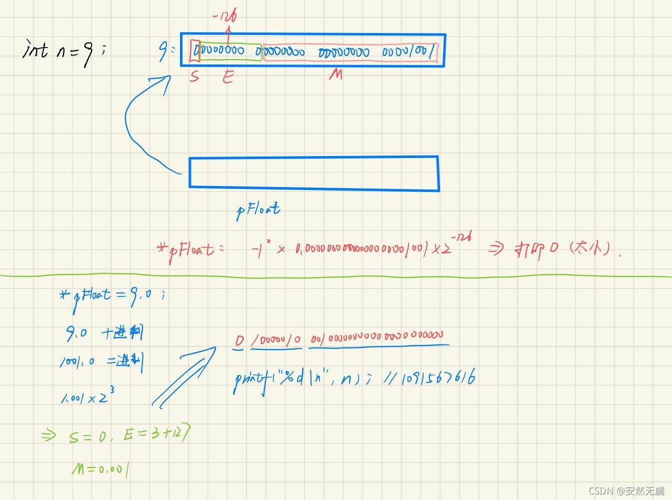

#include<stdio.h>
int main()
int n = 9;
*pFloat = 9.0;
return 0;

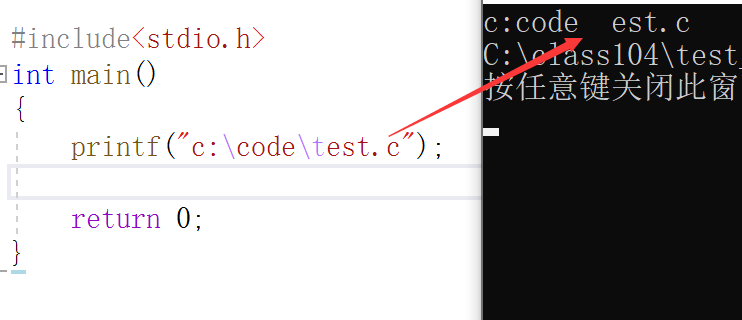

首先补充转义字符的知识点:
转义字符,顾名思义就是转变原来的意思。
假如我们要在屏幕上打印一个目录:c:\code\test.c
我们该如何写代码?
#include<stdio.h>
int main()
printf("c:\code\test.c");
return 0;
哈哈,是不是很奇妙,所以这里就不得不提一下转义字符了,转义字符顾名思义就是转变意思。
