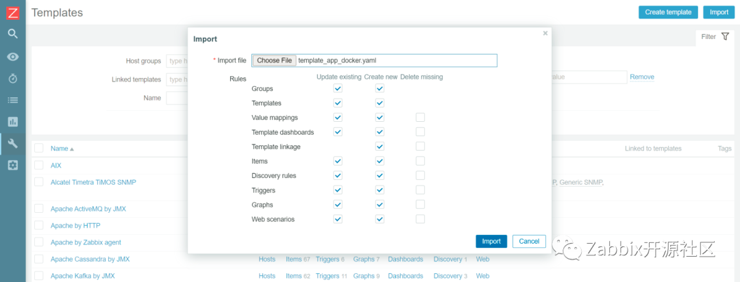

导入官方Docker模板
导入Docker by Zabbix agent 2 template
因为要使用官方模板Docker by Zabbix Agent2。首先,我们需要确保这个模板在 Zabbix 中是可用的。Zabbix 5.0、5.4和6.0中都提供了该模板。如果你在 * 配置->模板 中没有找到这个模板,很有可能是你在升级完Zabbix版本之后,没有将它导入到你的环境里。请记住,Zabbix 在升级过程中不会修改或导入任何模板,因此我们必须手动导入模板。这样的话,只需要从官方Zabbix git(或者直接点击这里)下载并通过使用 配置->模板 页面中的 Import 按钮将其导入到 Zabbix 实例中。

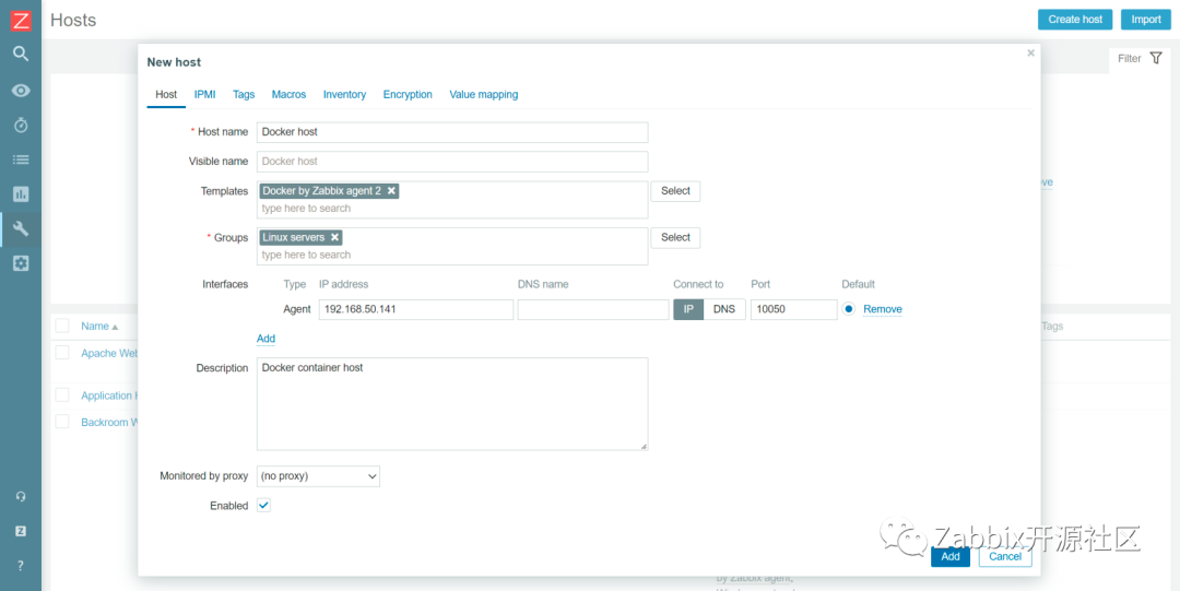

导入模板之后,我们需要为Docker实例创建一个主机。设置主机名并分配主机组——我将把它分配给 Linux servers主机组。将 Docker by Zabbix agent 2模板关联到该主机。因为要使用Zabbix agent2模板来采集数据,所以需要在这个主机上添加一个代理接口。接口的地址是运行 Docker 容器的机器地址。单击 Add 按钮完成主机配置。

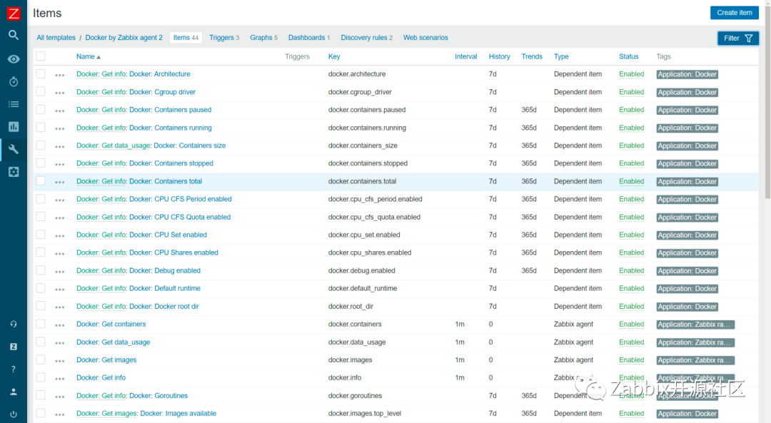

docker 模板常规监控项

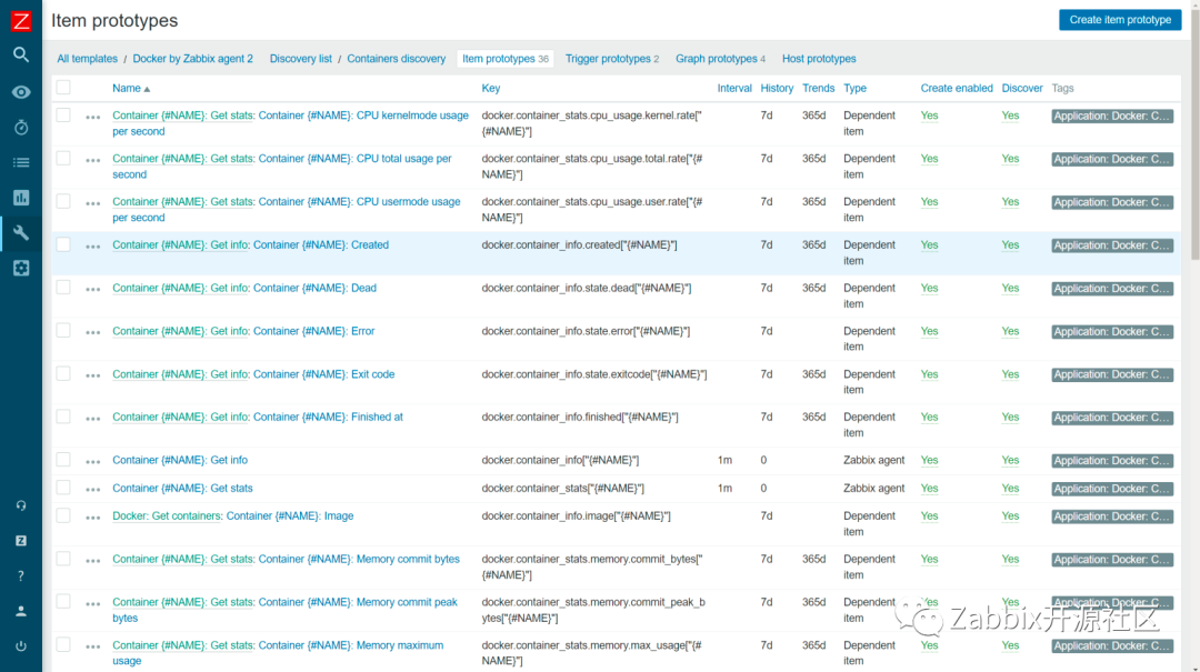

模板包含一系列常规监控项,用于Docker实例通用指标监控,例如:可用镜像数量,Docker架构信息,容器的总数等等。除此之外,该模板还使用LLD(低级别发现)
​编辑规则采集容器和特定镜像的信息。一旦 Zabbix 发现了你的容器和镜像,这些LLD(低级别发现)规则将通过原型为每个容器和镜像创建监控项、触发器和图形。通过这种方法实现容器和特定镜像的指标监控,例如:容器内存、网络信息、容器状态等等。
Docker 模板LLD监控项原型

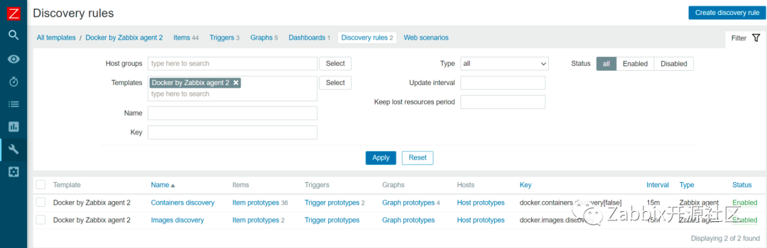

此外,我们还可以使用LLD(低级别发现)键值— docker.containers.discovery[false] 来检查LLD(低级别发现)的结果。
zabbix_get -s 192.168.50.141 -k docker.containers.discovery[false]
[{"{#ID}":"a1ad32f5ee680937806bba62a1aa37909a8a6663d8d3268db01edb1ac66a49e2","{#NAME}":"/apache-server"},{"{#ID}":"120d59f3c8b416aaeeba50378dee7ae1eb89cb7ffc6cc75afdfedb9bc8cae12e","{#NAME}":"/mysql-server"}]
我们可以看到 Zabbix 将发现并监控两个容器—apache-server and mysql-server。任何代理的LLD(低级别发现)规则或监控项都可以用 zabbix get 进行检查.

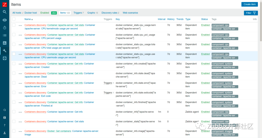

在Docker主机上发现的监控项

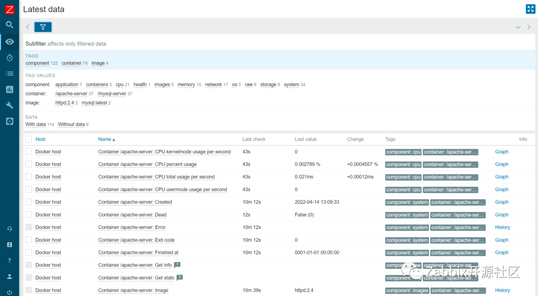

现在我们已经配置了代理和主机,也应用了 Docker 模板,并验证了一切正常,在前端就能够看到已发现的实体对象。
采集到的Docker容器指标
另外,我们的指标数据也应该收集上来了。我们可以通过查看最新数据来验证数据是否采集正常。

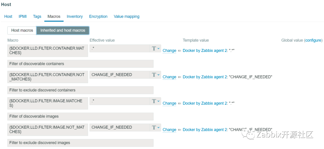

从 Docker 模板继承宏
最后,有一些额外的选项能够进一步修改模板和LLD(低级别)发现的结果。如果你打开主机的宏并选择继承主机宏,你将看到从 Docker 模板继承了4个宏。这些宏用来过滤发现的容器和图像镜像。如果你希望根据自己的需求过滤这些被发现的实体,可以灵活修改这些值。
注意,在模板上容器发现监控项有一个false的参数:
  • docker.containers.discovery[false] – 只发现正在运行的容器
  • docker.containers.discovery[true] – 发现所有容器,不管是什么状态。
