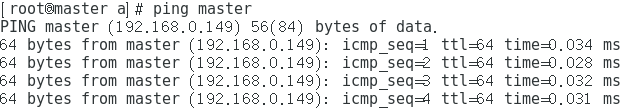

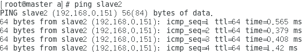

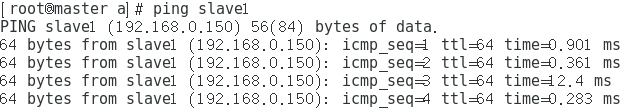

 (5)测试集群中各个节点之间的互通性(这里使用“ping”命令进行测试),如图所示。

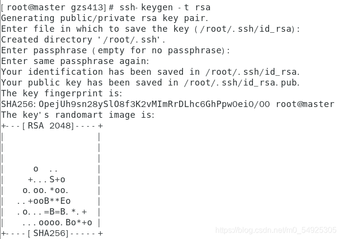

(1)master生成密钥对
        SSH为Secure Shell的缩写,由IETF的网络小组所制定。SSH为建立在应用层基础上的安全协议,专为远程登录会话和其他网络服务提供安全性的协议。利用SSH协议可以有效地防止远程管理过程中的信息泄露问题。
        执行命令“ssh-keygen -t rsa”并且依次在系统等待输入时直接回车(一共4次回车)后,即可生成密钥对,如图所示。

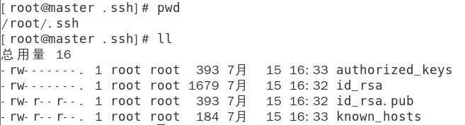

 进入生成的密钥存储路径/root/.ssh查看生成的密钥文件。

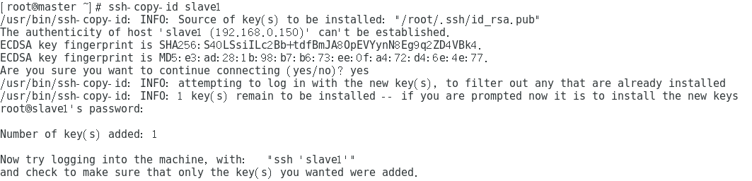

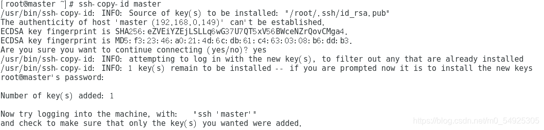

(2)分发公钥文件

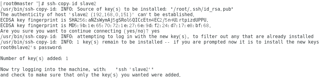

        执行“ssh-copy-id [主机名]”命令,把本地的ssh公钥文件id_rsa.pub的内容分发到远程[主机名]指定主机对应目录下的authorized_keys文件中,如图所示。
(3)重复master配置操作
        在各Slave节点上,需要注意的是执行“ssh-copy-id [主机名]”命令时,需要更换[主机名]为“master”,“slave1”或“slave2”。

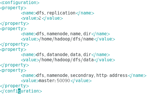

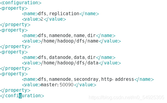

 配置hdfs-site.xml文件,如图所示。

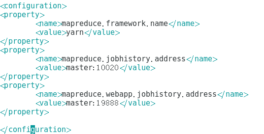

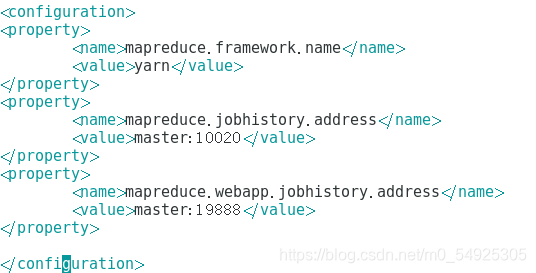

  修改mapred-site.xml.template文件为mapred-site.xml如图所示:
  配置mapred-site.xml文件,如图所示。

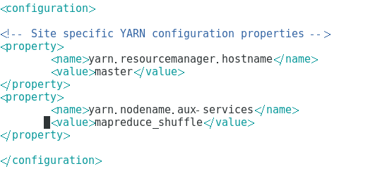

  配置yarn-site.xml文件,如图所示。

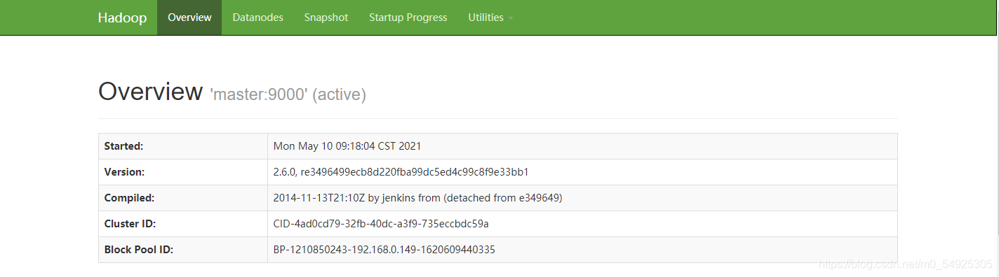

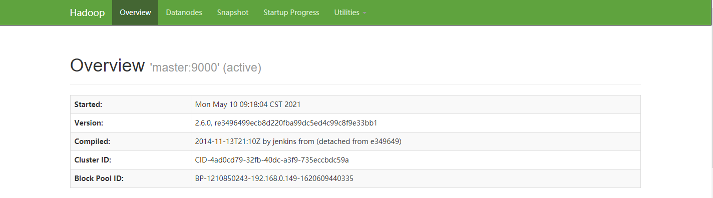

        测试HDFS,在虚拟机浏览器地址栏中输入“http://master:50070”,进入HDFS信息界面,表明HDFS配置准确,如图所示。

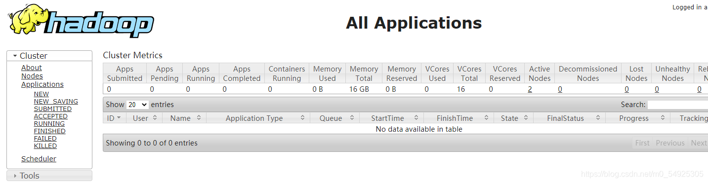

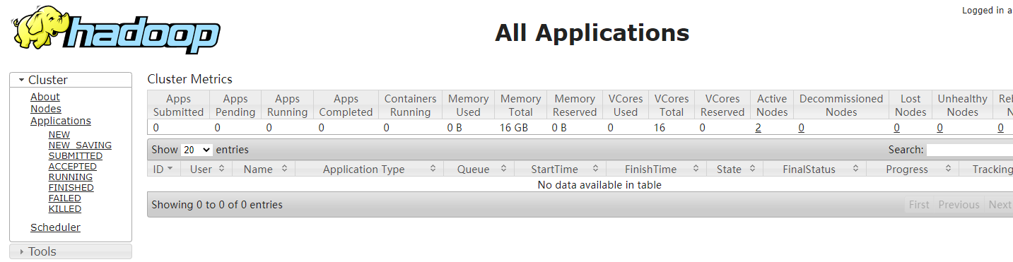

         测试YARN,在虚拟机浏览器地址栏中输入“http://master:8088”,打开Web控制台,可以查看集群状态,如果DataNode中没有配置yarn-site.xml,则在网页中无法看到节点信息;如果配置了yarn-site.xml,则在网页中将会看到节点配置信息,如图所示。
