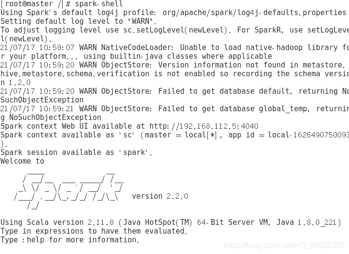

(10)测试运行“spark-shell”命令,查看spark是否成功安装。

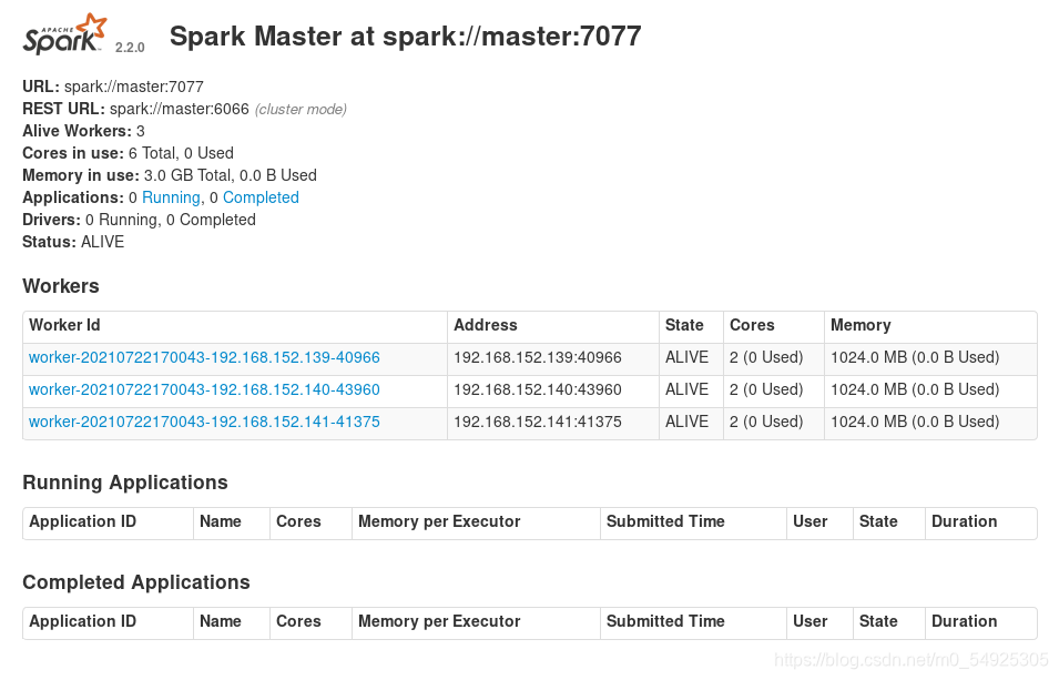

(6)在master所在机器的虚拟机浏览器地址栏中输入“master:8080”查看网页spark管理页面。

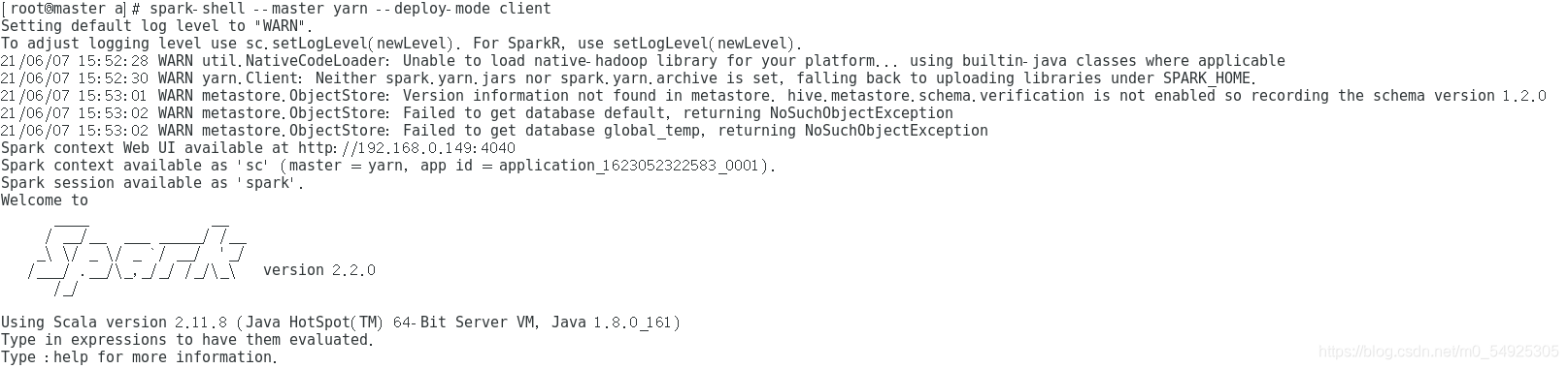

(5)使用命令“spark-shell --master yarn --deploy-mode client”来启动Spark shell。

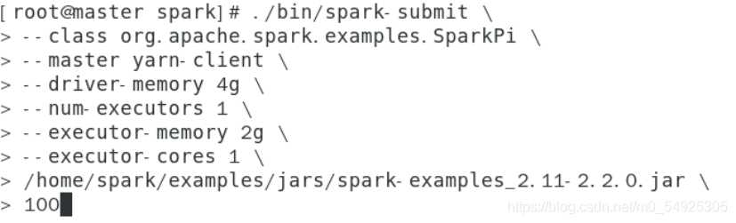

(8)向独立集群管理器提交应用,需要把spark://master:7077作为主节点参数传递给spark-submit命令。可以运行Spark自带的样例程序SparkPi,它的功能是计算得到pi的值。在Linux Shell中执行如图的命令运行SparkPi(jar包可以使用Tab键进行补全),得到如图所示的结果。

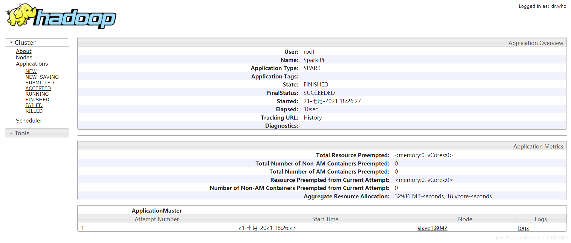

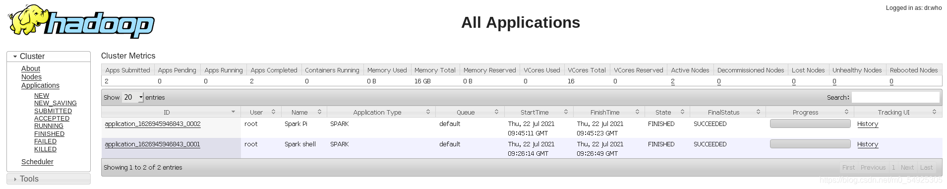

(9)查看Spark的webUI,在虚拟机浏览器地址栏中输入“master:8088”,查看是否成功上传PI,如图所示。
