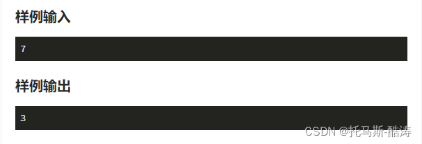

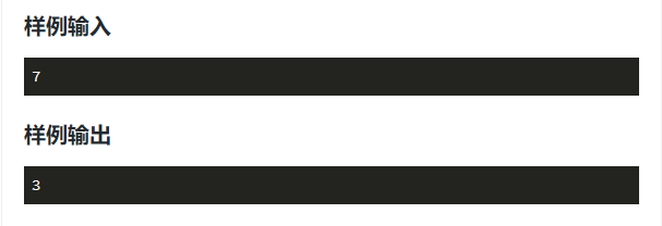

你有一架天平。现在你要设计一套砝码,使得利用这些砝码可以称出任意小于等于 N 的正整数重量。
那么这套砝码最少需要包含多少个砝码?
注意砝码可以放在天平两边。
输入\出格式
输入包含一个正整数 N。
输出一个整数代表答案。
 样例说明
3 个砝码重量是 1、4、6 可以称出 1至 7的所有重量。
1 = 1;
2 = 6 − 4(天平一边放 6,另一边放 4);
3 = 4 − 1;
4 = 4;
5 = 6 − 1;
6 = 6;
7 = 1 + 6;
少于 3 个砝码不可能称出 1 至 7 的所有重量。
评测用例规模与约定
对于所有评测用例,1 ≤ N ≤ 1000000000。
运行限制
  • 最大运行时间:1s
  • 最大运行内存: 512M
题解

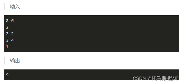

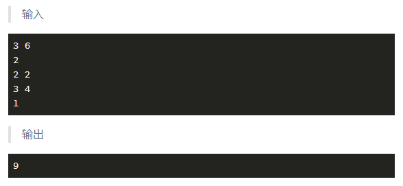

小蓝负责花园的灌溉工作。
花园可以看成一个 n 行 m 列的方格图形。中间有一部分位置上安装有出水管。
小蓝可以控制一个按钮同时打开所有的出水管,打开时,有出水管的位置可以被认为已经灌溉好。
每经过一分钟,水就会向四面扩展一个方格,被扩展到的方格可以被认为已经灌溉好。即如果前一分钟某一个方格被灌溉好,则下一分钟它上下左右的四个方格也被灌溉好。
给定花园水管的位置,请问 k 分钟后,有多少个方格被灌溉好?
输入\出描述
输入的第一行包含两个整数 n, m。
第二行包含一个整数 t,表示出水管的数量。
接下来 t 行描述出水管的位置,其中第 i 行包含两个数 r, c表示第 r 行第 c 列有一个排水管。
接下来一行包含一个整数 k。
其中,1<=n,m<=100,1<=t<=10,1<=k<=100
输出一个整数,表示答案。
输入输出样例
 运行限制
  • 最大运行时间:1s
  • 最大运行内存: 128M
题解

 出水管为湿地,湿地每分钟延伸,时间为k,总共延伸k次,外层循环为1-k,延伸后判断湿地位置,即为二层循环,判断完湿地,它的上下左右都会变为新的湿地,时间截止,计算所有湿地。
