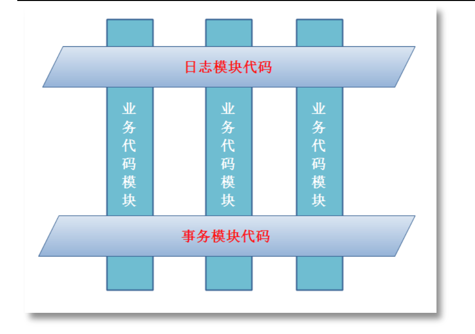

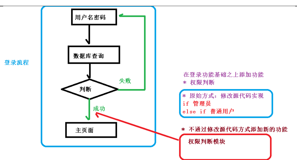

        面向切面编程,就是将交叉业务逻辑封装成切面,利用 AOP 容器的功能将切面织入到主业务逻辑中。所谓交叉业务逻辑是指,通用的、与主业务逻辑无关的代码,如安全检查、事务、日志、缓存等。
         若不使用 AOP,则会出现代码纠缠,即交叉业务逻辑与主业务逻辑混合在一起。这样,会使主业务逻辑变的混杂不清。
eg :
《转账》
        ----   在真正转账业务逻辑前后,需要权限控制、日志记录、加载 事务、结束事务等交叉业务逻辑,而这些业务逻辑与主业务逻辑间并无直接关系。但,它们的代码量所占比重能达到总代码量的一半甚至还多。它们的存在,不仅产生了大量的“冗余”代码,还大大干扰了主业务逻辑 。

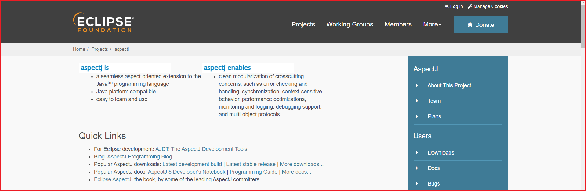

        对于 AOP 这种编程思想,很多框架都进行了实现。Spring 就是其中之 一,可以完成面向切面编程。然而,AspectJ 也实现了 AOP 的功能,且其实现 方式更为简捷,使用更为方便,而且还支持注解式开发。所以,Spring 又将 AspectJ 的对于 AOP 的实现也引入到了自己的框架中。
        在 Spring 中使用 AOP 开发时,一般使用 AspectJ 的实现方式。
        官方网址:https://www.eclipse.org/aspectj/
  •  一种基于 Java 平台的面向切面编程的语言
  • 兼容 Java 平台,可以无缝扩展
  • 易学易用
