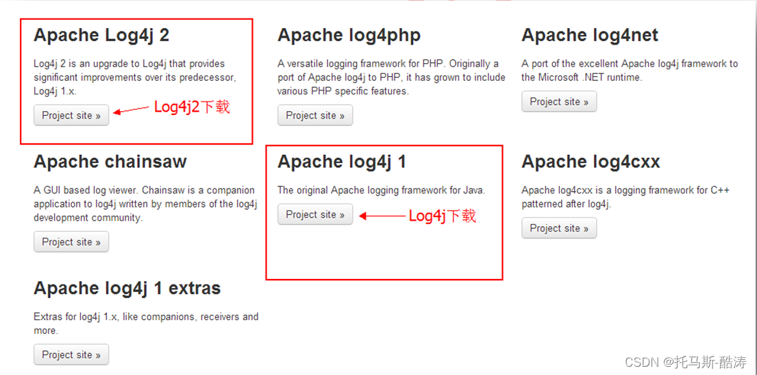

Log4j的下载
Log4j下载地址:http://logging.apache.org/

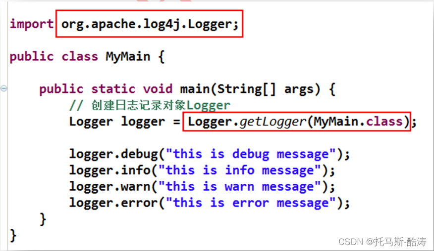

(3)代码中实现日志记录
        在要输出日志的类中创建日志对象 Logger,并通过 Logger 的方法在代码中加入日志输出语句。在 Java 代码中进行日志输出,需要用到 Logger 类的静态方法 getLogger()。
        注意,Logger 为 org.apache.log4j 包中的类。
 将来这些日志输出语句,会根据 log4j.properties 文件中日志级别的设置进行输出,会输出到指定位置。其输出结果是:输出指定级别及其更高级别的信息。如指定 info 级别,则会输出 fatal、error、warn、info 级别的信息。就本例而言,会执行以下三句,而不会执行debug() 方法。

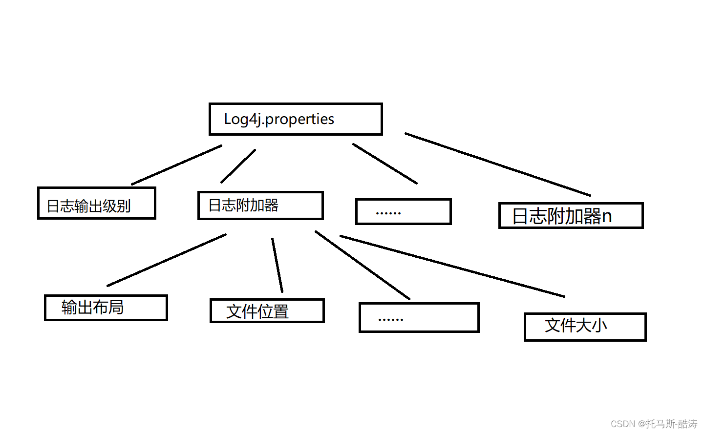

日志输出控制文件分析
日志属性文件 log4j.properties 是专门用于控制日志输出的。其主要进行三方面控制:
  • 输出位置:控制日志将要输出的位置,是控制台还是文件等。
  • 输出布局:控制日志信息的显示形式。
  • 输出级别:控制要输出的日志级别。
日志属性文件由两个对象组成:日志附加器与根日志。
        根日志,即为 Java 代码中的日志记录器,其主要由两个属性构成:日志输出级别与日志附加器。
        日志附加器,则由日志输出位置定义,由其它很多属性进行修饰,如输出布局、文件位置、文件大小等。

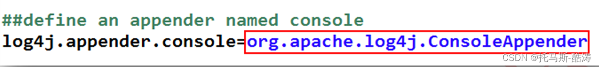

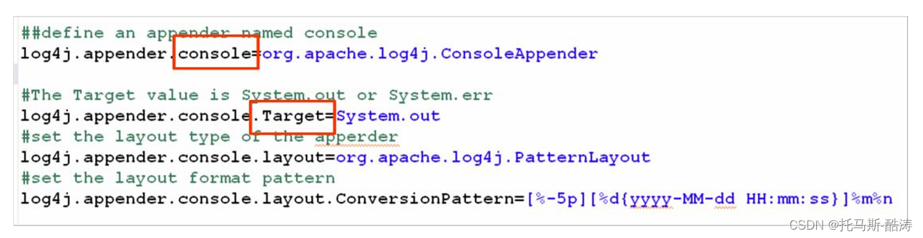

定义日志附加器appender
所谓日志附加器,就是为日志记录器附加上很多其它设置信息。附加器的本质是一个接口,其定义语法为:log4j.appender.appenderName = 输出位置
appenderName 为自定义名称。
        输出位置为 log4j 指定的类型,是定义好的一些 appender 接口的实现类。查看 log4j 框架解压目录下的站点目录 site index.jsp 中的 JavaDoc,可看到 log4j 的 API。
例如定义了一个名称为 console 的控制台附加器:

(1)控制台附加器:
Target:控制输出到控制台的使用目标。其值为 System.out  或 Sytem.err。
它们的区别是,System.out 是以黑色字体显示到控制台,而 System.err 则是以红色字体显示。

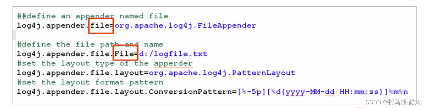

(2)文件附加器:
 File:日志要输出的文件位置及文件名称。

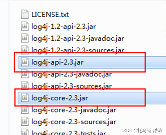

(1)导入Jar包
使用 Log4j2,需要导入其 Jar 包。Log4j 框架解压目录中找到如下两个 jar 包:

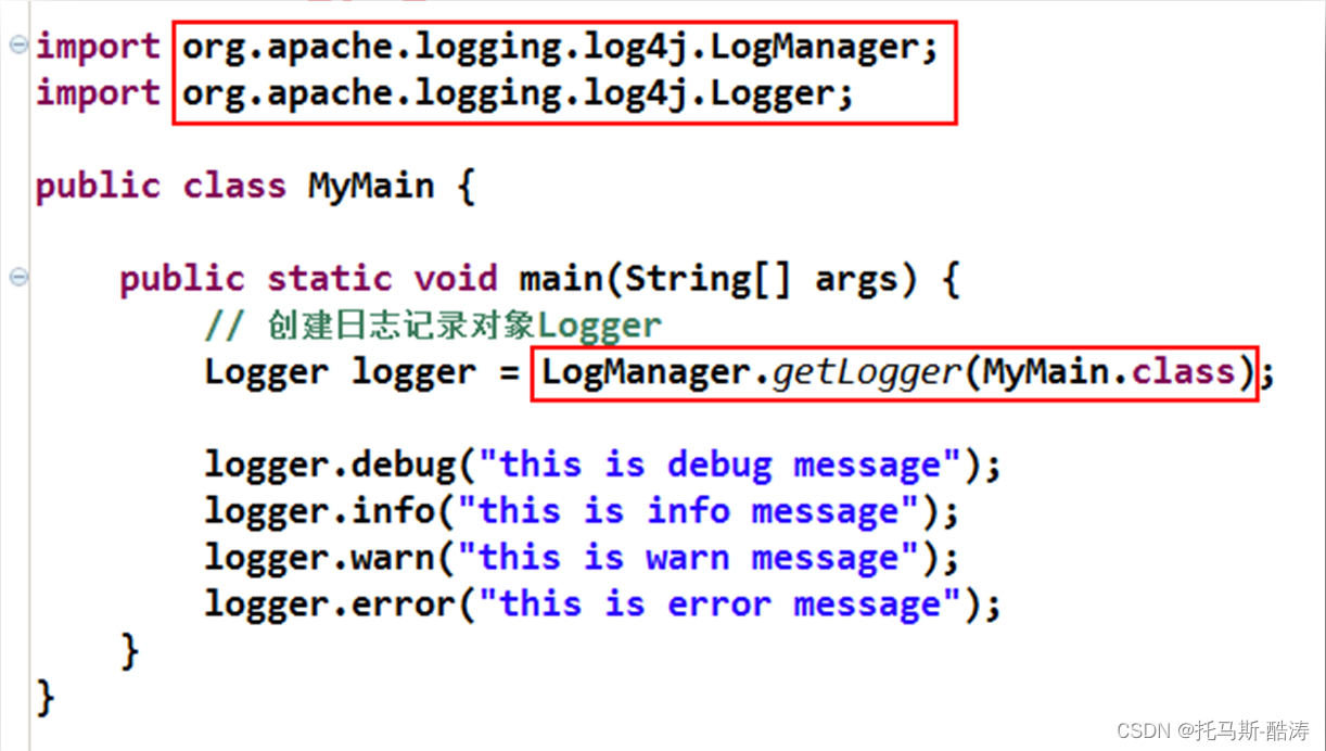

(3)代码中实现日志记录
        在要输出日志的类中创建日志对象 Logger,并通过 Logger 的方法在代码中加入日志输出语句。该日志对象是通过静态类 LogManager 的 getLogger()方法获取的。
        注意,Logger 与 LogManager 均为 org.apache.logging.log4j 包中的类,非 org.apache.log4j包中的。

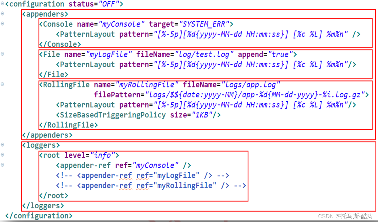

 配置文件说明:
(1)<configuration/>标签
        <configuration/>标签的 status 属性用于设置 Log4j2 自身运行的日志显示级别,一般为OFF,不显示。当然,也可以设置为 ERROR、DEBUG 等其它级别。
(2)<Console/>标签
        <Console/>标签的 target 属性用于设置输出的目标形式,其值一般为:SYSTEM_OUT 或 SYSTEM_ERR

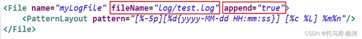

(3)<File/>标签
        <File/>标签的 fileName 属性用于设置文件的文件保存路径及文件名。如本例的意思是, 日志文件名为 test.log,将其存放在当前项目的根目录下的 log 子目录中。
append 属性用于设置是否以追加方式将日志写入指定文件。
        <RollingFile/>标签的<SizeBasedTriggeringPolicy/>子标签用于指定每一个日志文件最大文件大小。当达到这个指定值后,会自动再新建一个日志文件。
(4)<Rollingfile/>标签
        fileName 指定存放目录及第一个日志文件名。filePattern 指定新创建的日志文件的文件名。本例还会对文件进行压缩。

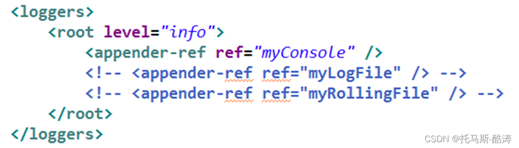

 (5)<loggers/>标签
        用于配置根 Logger 对象,以指定所使用的日志记录器,及显示的级别。
        其子标签<root/>用于指定所使用的日志记录器。该子标签的属性 level 用于指定显示级别。而日志记录器是通过<root/>的子标签<appender-ref/>来引用<appenders/>中定义好的记录器的。
需要注意的是,只要在<appenders/>中定义了<File/>、<RollingFile/>等,且在其中指定了日志存放的目录,那么这些目录就会自动创建。无论在<loggers/>的<root/>中是否声明使用它们。
