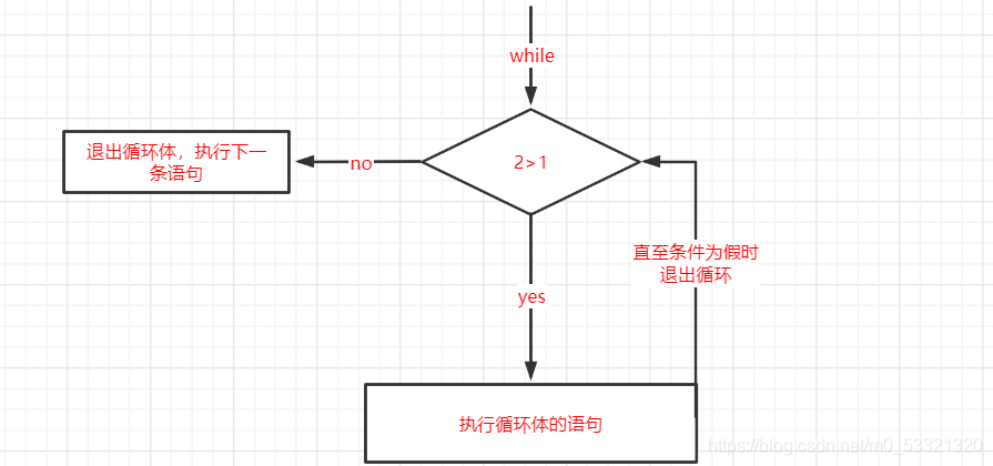

入口条件循环:while循环
在执行多次循环之前之就已经决定是否执行循环
代码格式:
while(关系表达式)
	语句                  //可以是以分号结尾的简单语句,也可以是用花括号括起来的复合语句。
关系表达式的结果有真(非0)执行假(0)不执行两种状态
所以,我们发现while循环的终止条件很重要,要实现终止就必须让测试表达式的值产生变化,直到为假。while循环才可终止,否则,没有人为干预,它就不会停止(后面会学到使用if和break语句来终止循环,现在先不说

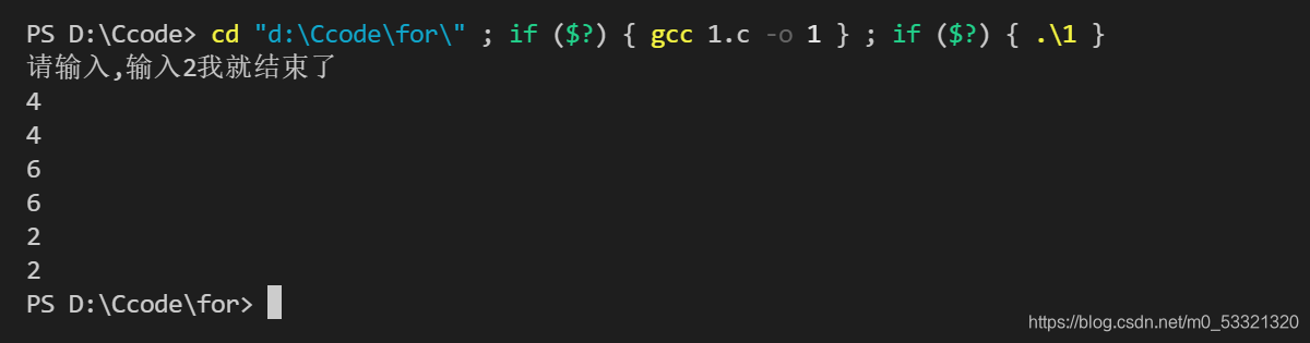

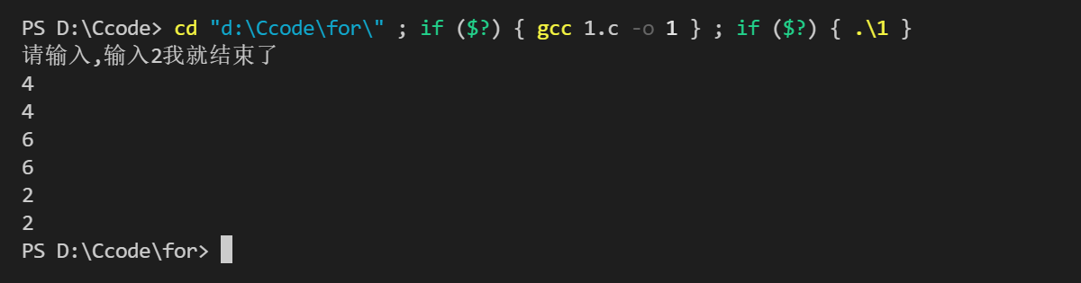

#include<stdio.h>
int main(){
    int i;
    for ( printf("请输入,输入2我就结束了\n"); i != 2;)
        scanf("%d",&i);
        printf("%d\n",i);
   return 0;

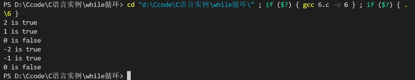

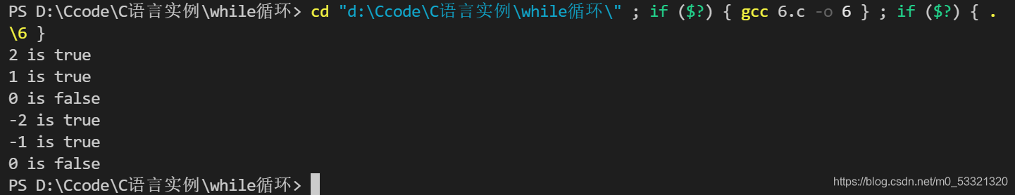

#include<stdio.h>
int main(){
    int i=2;
    while (i)
        printf("%d is true\n",i--);
    printf("%d is false\n",i);
    i=-2;
    while (i)
        printf("%d is true\n",i++);
    return 0;
我们发现在C中好像真假就是非00,

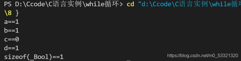

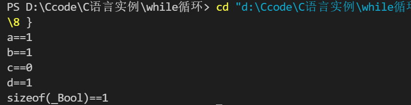

布尔类型_Bool
两种方法:
1.自己定义仿布尔型
2.C99为兼容C++,可以使用头文件,通过bool来使用布尔类型
#define TRUE 1
#define FALSE 0
#include<stdio.h>
int main(){
    _Bool a=1;
    _Bool b=2;
    _Bool c=0;
    _Bool d=-1;
    printf("a==%d   \n",a);
    printf("b==%d   \n",b);
    printf("c==%d   \n",c);
    printf("d==%d   \n",d);
    printf("sizeof(_Bool)==%d  \n",sizeof(_Bool));
    return 0;

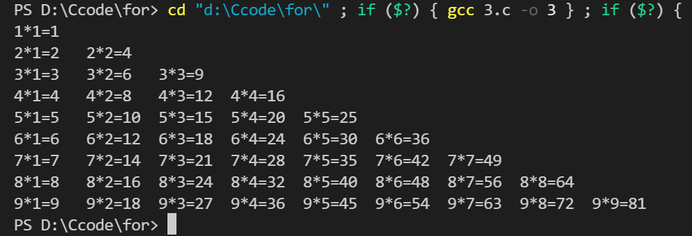

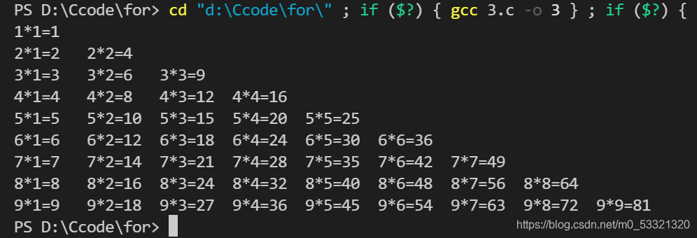

通过简单的99感冒灵(),哦,不对,99乘法表来练练理解理解
99乘法表分析
大概实现这样
分析:
  1. 想想打印一个直角三角形出来
  2. 我需要嵌套for,第一个for用来显示行,一共有9行,第二个内层for打印列,我们观察99乘法表,第一行一列,对二行二列,以此类推……第九行九列,不难发现所以去哦只需要把它的判断和行联系起来,怎样的联系,只要小于等于行就🆗,
  3. 然后我在打印每一列的时候加一个水平制表符(*4个空格的·长),最后内层循环结束后在内层循环外for循环内加上一个换行符,显示出9行。最后把打印的替换成运算就完事。实践起来吧
#include<stdio.h>
int main(){
    for (int i = 1; i <= 9; i++){
        for(int j=1;j<=i;j++){
            printf("1\t");
        printf("\n");
    return 0;
替换
#include<stdio.h>
int main(){
            printf("%d*%d=%d\t",i,j,i*j);
        printf("\n");
    return 0;
基本OK,enn就用这个简单栗子深刻领会,你会收益很大
