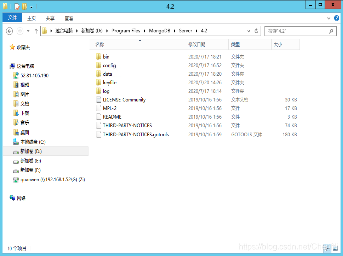

安装完成后我们需要启动三个mongod的服务来做为复制集的三个节点,我们可以直接打开cmd,使用mongod来根据不同的配置启动服务。例如:参考如下四张图,由于我安装的磁盘足够存放mongodb的数据,所以我将数据放在data文件中,三个节点的配置文件放在config文件中,三个节点mongod的服务日志放在log中。

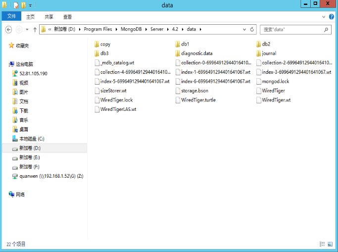

分别将三个节点的数据放在data的db1、db2、db3中。

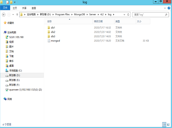

分别将三个节点的mongod日志放在log的db1、db2、db3中。

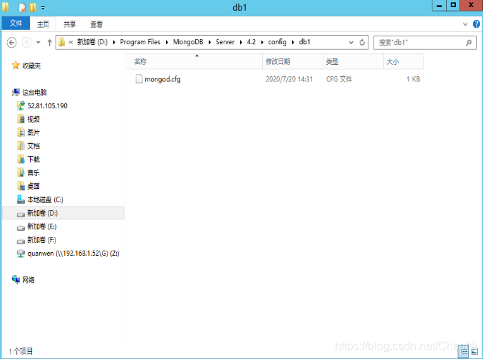

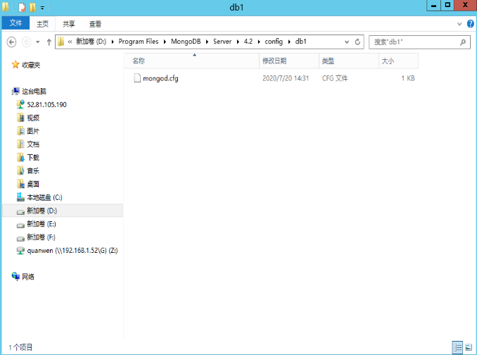

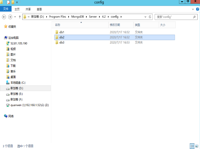

再分别把配置文件放到config中的db1、db2、db3中。
mongod.cfg文件可以在bin目录下拷贝过来。
