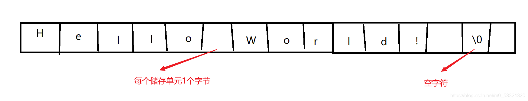

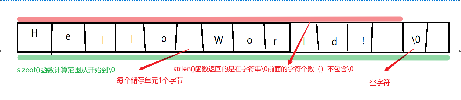

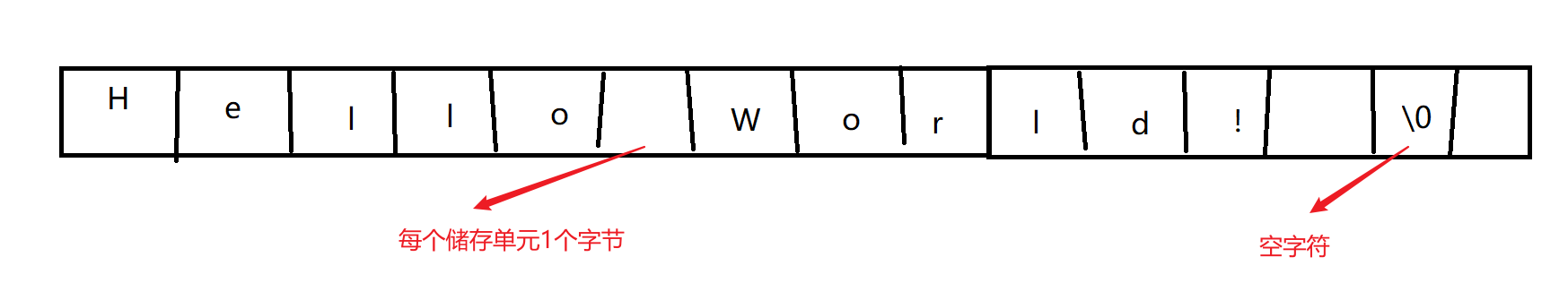

char类型数组和null字符
C语言没有专门储存字符串的变量类型,字符串都被储存在char类型的数组里。
数组由连续的储存单元组成,字符串中的字符被储存在相邻的储存单元里,每个单元储存一个字符。
这个数组末尾的字符 \0 .这是空字符,C语言用它来标记字符串的结束,它是转义字符,其ASCII码值是0
C中的字符串一定以空字符结束,也就是说数组的大小必须至少要比将要储存的字符串中的字符数多1
就好比一个大小为10的数组,它可以储存9个字符,剩下的一个留给空字符用来标识字符串已经结束

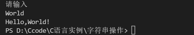

使用字符串
新上映的 *<<你好世界>>*不知道大家看了没,哈哈,我好像高三就看完了😂
#include <stdio.h>
int main()
    char name[20];
    printf("请输入\n");
    scanf("%s",name);
    printf("Hello,%s!",name);
    return 0;

%s告诉printf()打印一个字符串
scanf()在读取输入时就已经把空字符放在了字符串末尾

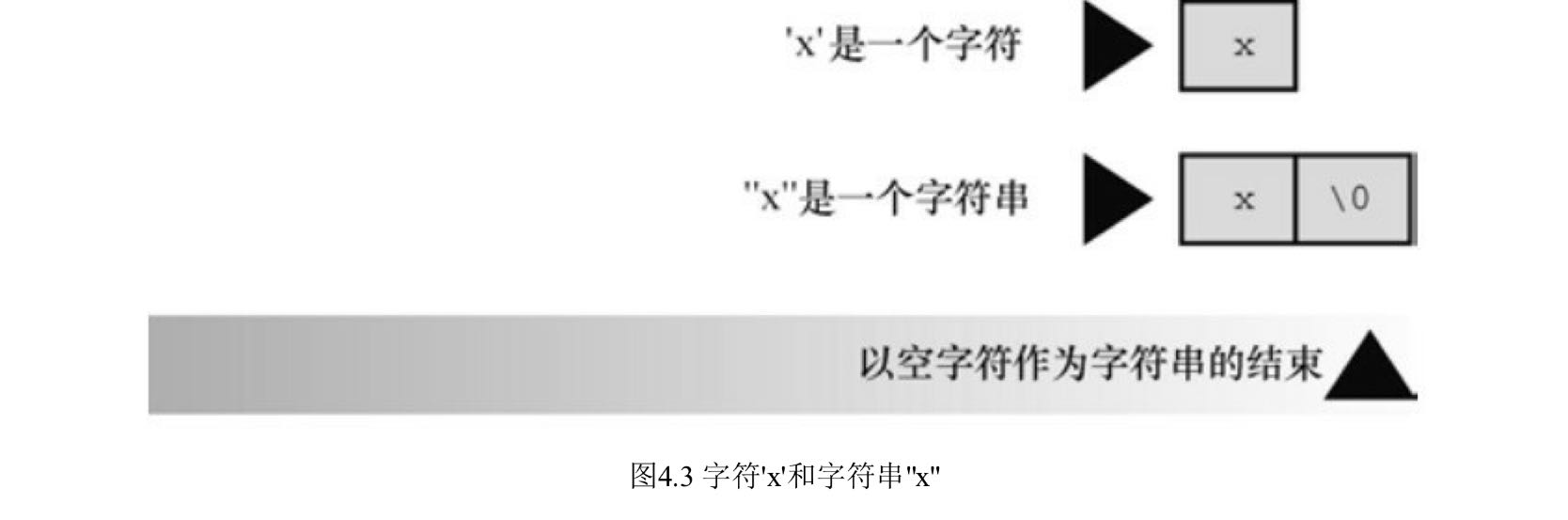

字符和字符串
字符串常量"x"和字符常量’x’不同。区别之一在于’x’是基本类型(char),而"x"是派生类型(char数组);区别之二是"x"实际上由两个字符组成:'x’和空字符\0

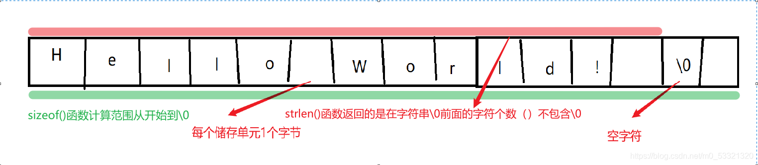

strlen()函数
#include <string.h>
string.h头文件包含多个与字符串相关的函数原型,包括strlen().

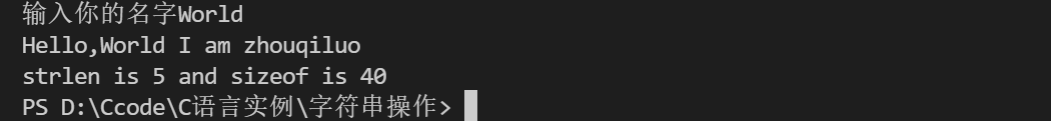

#include <stdio.h>
#include <string.h>
#define HE "I am zhouqiluo"
int main()
    char name[40];
    printf("输入你的名字");
    scanf("%s",name);
    printf("Hello,%s %s\n",name,HE);
    printf( "strlen is %zd and sizeof is %zd",strlen(name),sizeof name);
    return 0;
 - 1
- 2
- 3
- 4
- 5
- 6
- 7
- 8
- 9
- 10
- 11
- 12
- 13
- 14

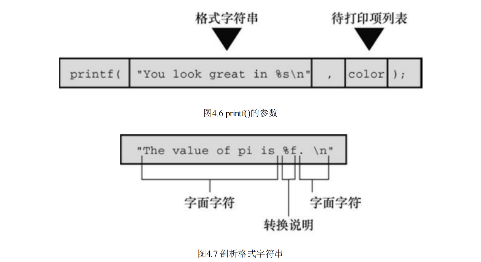

printf打印函数
请求printf()函数打印数据的指令要与待打印数据的类型相匹配.

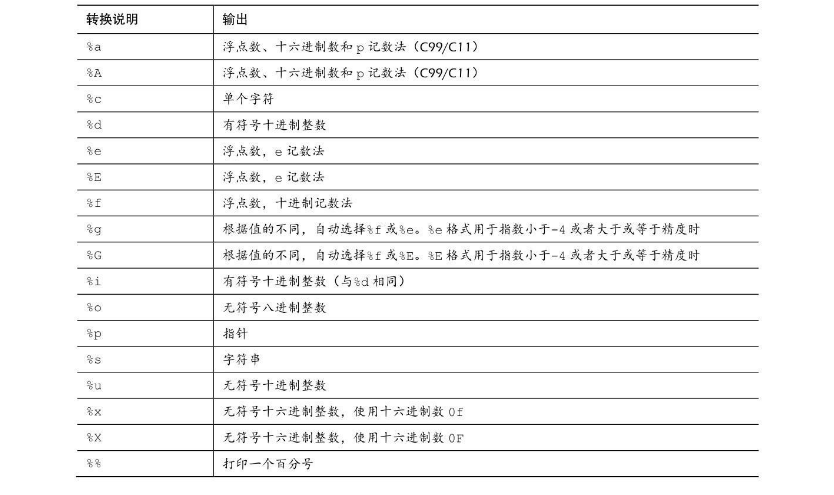

下面是格式转换说明
| flags(标识) | 描述 |
| - | 在给定的字段宽度内左对齐,默认是右对齐(参见 width 子说明符)。 |
| + | 强制在结果之前显示加号或减号(+ 或 -),即正数前面会显示 + 号。默认情况下,只有负数前面会显示一个 - 号。 |
| 空格 | 如果没有写入任何符号,则在该值前面插入一个空格。 |
| # | 与 o、x 或 X 说明符一起使用时,非零值前面会分别显示 0、0x 或 0X。 与 e、E 和 f 一起使用时,会强制输出包含一个小数点,即使后边没有数字时也会显示小数点。默认情况下,如果后边没有数字时候,不会显示显示小数点。 与 g 或 G 一起使用时,结果与使用 e 或 E 时相同,但是尾部的零不会被移除。 |
| 0 | 在指定填充 padding 的数字左边放置零(0),而不是空格(参见 width 子说明符)。 |
| width(宽度) | 描述 |
| (number) | 要输出的字符的最小数目。如果输出的值短于该数,结果会用空格填充。如果输出的值长于该数,结果不会被截断。 |
| * | 宽度在 format 字符串中未指定,但是会作为附加整数值参数放置于要被格式化的参数之前。 |
| .precision(精度) | 描述 |
| .number | 对于整数说明符(d、i、o、u、x、X):precision 指定了要写入的数字的最小位数。如果写入的值短于该数,结果会用前导零来填充。如果写入的值长于该数,结果不会被截断。精度为 0 意味着不写入任何字符。 对于 e、E 和 f 说明符:要在小数点后输出的小数位数。 对于 g 和 G 说明符:要输出的最大有效位数。 对于 s: 要输出的最大字符数。默认情况下,所有字符都会被输出,直到遇到末尾的空字符。 对于 c 类型:没有任何影响。 当未指定任何精度时,默认为 1。如果指定时不带有一个显式值,则假定为 0。 |
| .* | 精度在 format 字符串中未指定,但是会作为附加整数值参数放置于要被格式化的参数之前。 |
| length(长度) | 描述 |
| h | 参数被解释为短整型或无符号短整型(仅适用于整数说明符:i、d、o、u、x 和 X)。 |
| l | 参数被解释为长整型或无符号长整型,适用于整数说明符(i、d、o、u、x 和 X)及说明符 c(表示一个宽字符)和 s(表示宽字符字符串)。 |
| L | 参数被解释为长双精度型(仅适用于浮点数说明符:e、E、f、g 和 G)。 |

注意:格式字符串中的转换说明一定要与后面的每个项匹配

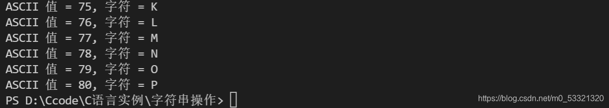

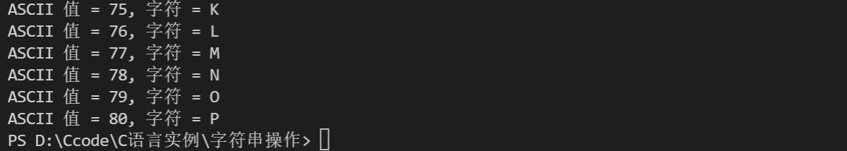

#include <stdio.h>
int main ()
   int ch;
   for( ch = 75 ; ch <= 80; ch++ ) {
      printf("ASCII 值 = %d, 字符 = %c\n", ch , ch );
   return(0);
 - 1
- 2
- 3
- 4
- 5
- 6
- 7
- 8
- 9
- 10
- 11
- 12

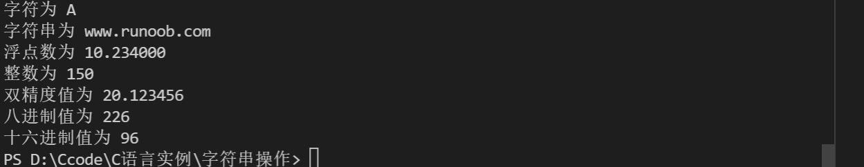

#include <stdio.h>
int main()
   char ch = 'A';
   char str[20] = "www.runoob.com";
   float flt = 10.234;
   int no = 150;
   double dbl = 20.123456;
   printf("字符为 %c \n", ch);
   printf("字符串为 %s \n" , str);
   printf("浮点数为 %f \n", flt);
   printf("整数为 %d\n" , no);
   printf("双精度值为 %lf \n", dbl);
   printf("八进制值为 %o \n", no);
   printf("十六进制值为 %x \n", no);
   return 0;
