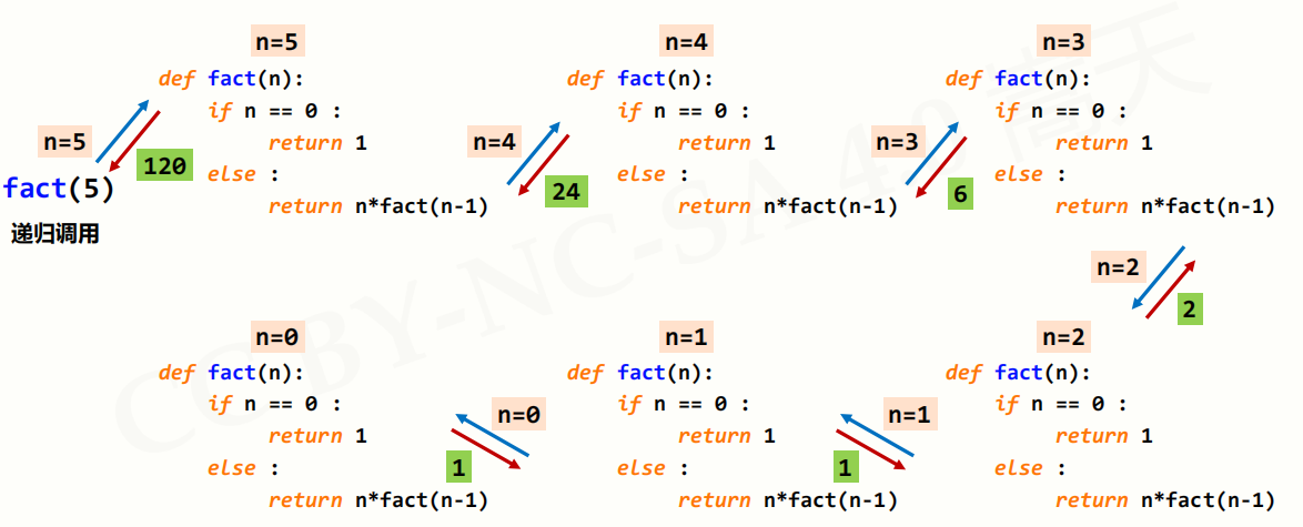

函数递归的调用过程
n的阶乘用Python递归代码完成
def fact(n):
	if n == 0 :
		return 1
	else :
		return n*fact(n-1)
  • 1
  • 2
  • 3
  • 4
  • 5
递归的基本实现需要 函数 + 分支语句
  • 递归本身是一个函数,需要函数定义方式描述
  • 函数内部,采用分支语句对输入参数进行判断
  • 基例和链条,分别编写对应代码
调用过程:

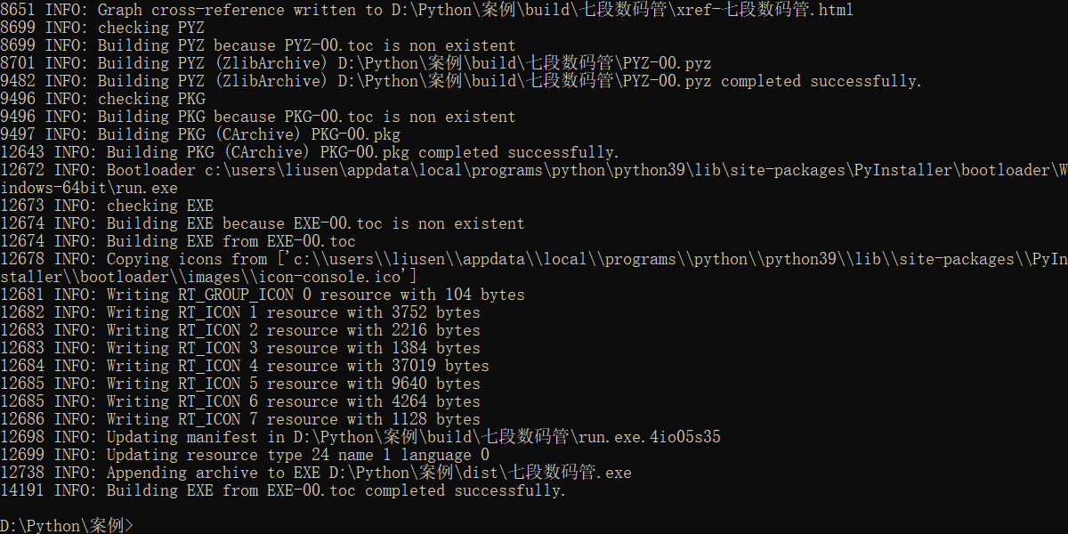

看到这个说明🆗了,下面还有路径。好,欧克,说说怎么生成可执行文件
我们打开写好的代码的文件夹
进来
这里输入cmd,注意空格,进入我们当前目录的命令行窗口
输入 pyinstaller -F 文件名
我这个文件名是 七段数码管.py
然后回车,稍等……
然后我们看到building EXE successfully,说明已经生成了EXE文件。
返回文件,我们可以看到多出来了很多文件
我们打开dist文件夹,就可以看到打包好的exe文件了。
这相当于01010二进制代码,可跨平台,不需要Python环境,nice

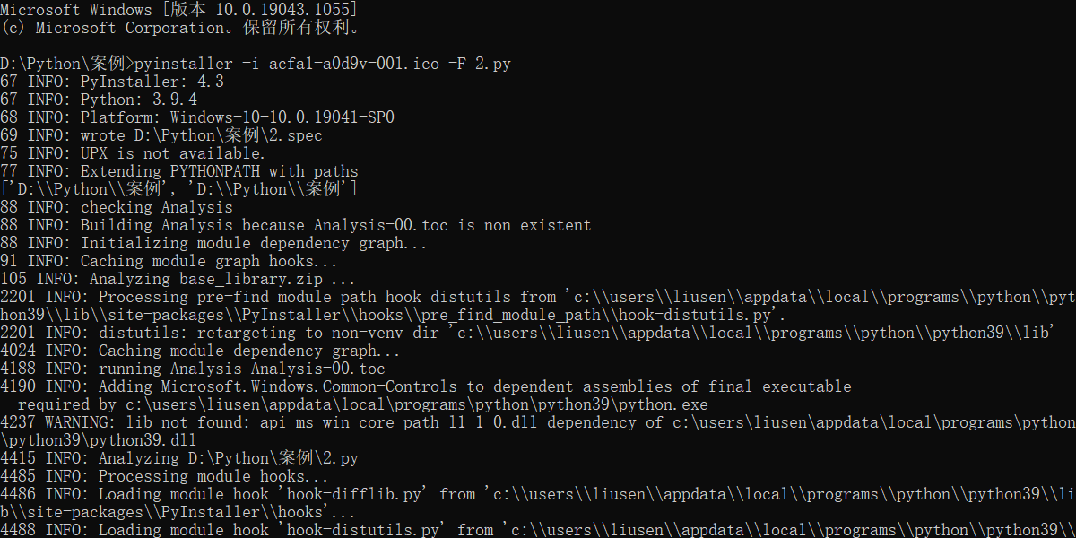

最后给我们的代码打包,可以发给小伙伴。哈哈哈
图标这里要用 .ico格式的文件,可以在网上找一个转一下格式就🆗了
输入以下命令
打包完成
Perfect
