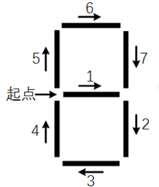

然后我们画出一个数码管,一共有七条线,如上图,所有的数都从一走,drawdigit函数是一个0-9的数字,第一条横除了0,1,7不需要其他都需要,以此类推。
这里要注意画完前4条海龟回到原点了,我们需要让它转头左转90度,继续直线。代码如下:

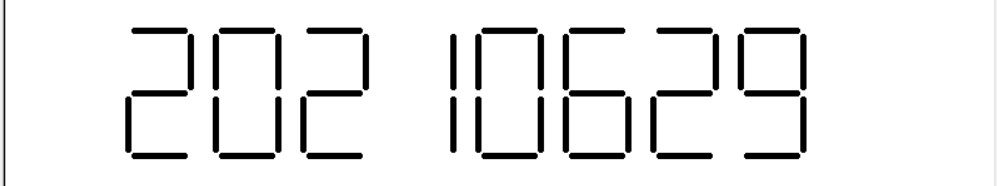

效果:

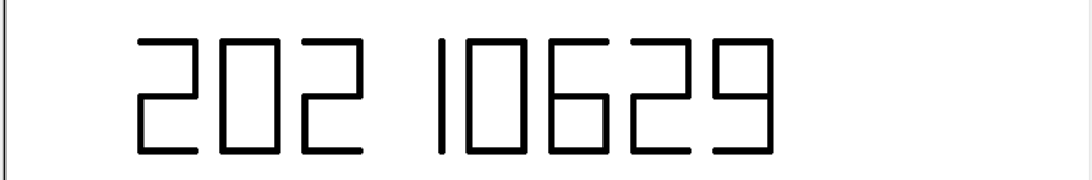

之前:
优化:

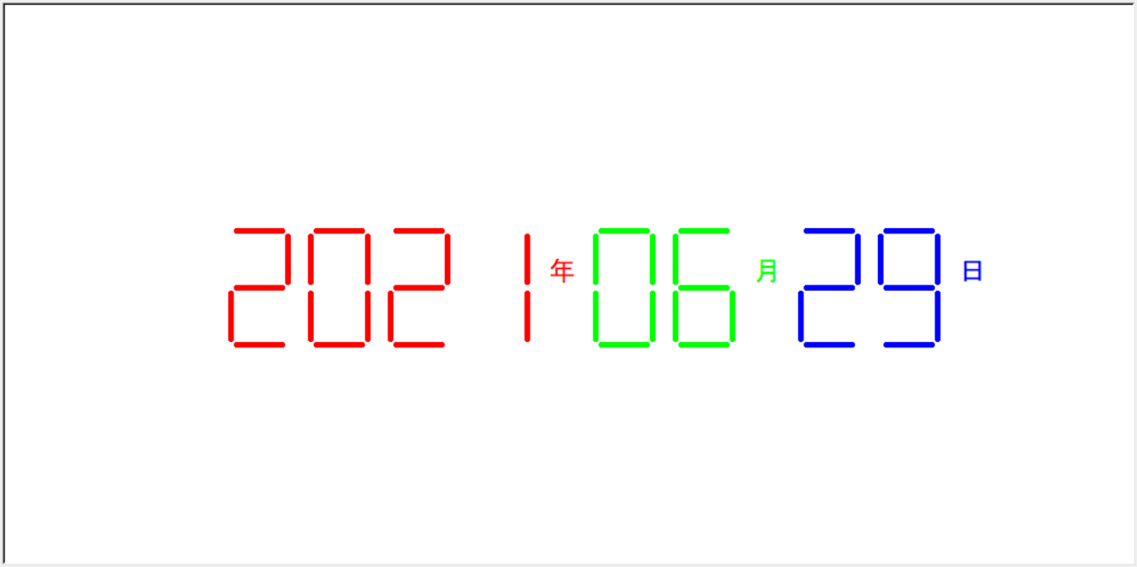

效果:
