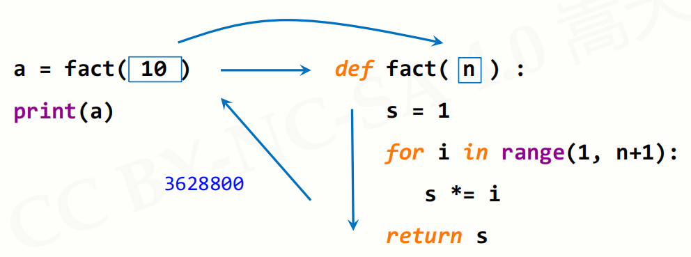

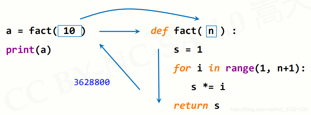

想要函数执行必须经过调用:
fact(5) #函数的调用,表示计算5的阶乘。
- 1
- 调用时要给出实际参数
- 实际参数替换定义中的参数
- 函数调用后得到返回值
调用过程:
函数被定义后调用,接收到实际参数后,函数会跑到定义出替换掉形式参数,然后用实参执行代码语句块,最终返回运算结果传回函数调用处,继续执行下面代码。

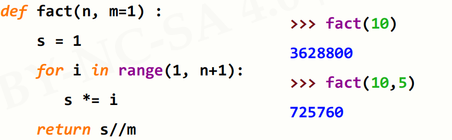

可选参数传递 :函数定义时可以为某些参数指定默认值,构成可选参数
def <函数名>(<非可选参数>, <可选参数>) :
<函数体>
return <返回值>
- 1
- 2
- 3
必选参数放前面,可选参数放在后面。

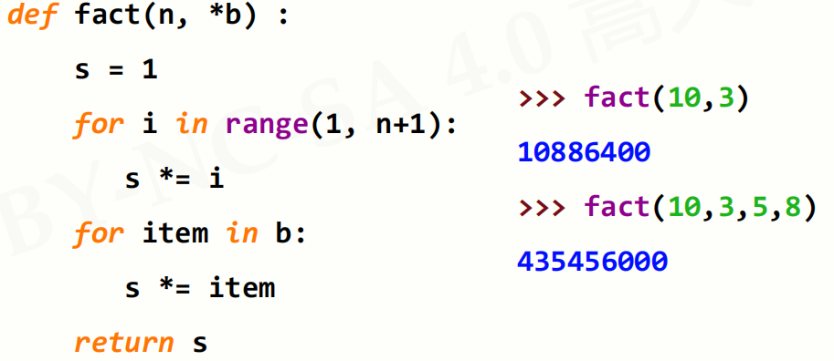

可变参数传递
函数定义时可以设计可变数量参数,既不确定参数总数量
def <函数名>(<参数>, *b ) :
<函数体>
return <返回值>
- 1
- 2
- 3

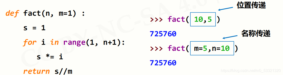

函数调用时:
1.按位置传递
2.按名称传递

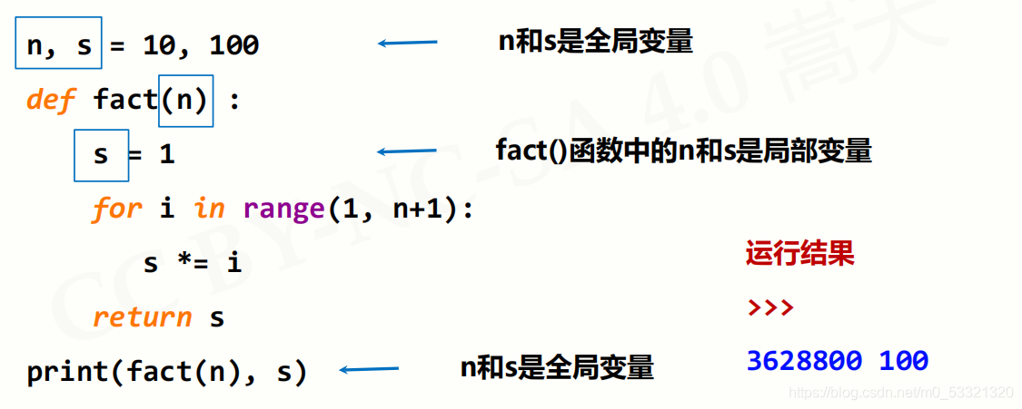

局部变量和全局变量
局部变量和全局变量是不同变量
- 局部变量是函数内部的占位符,与全局变量可能重名但不同
- 函数运算结束后,局部变量被释放

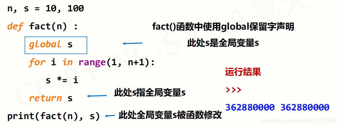

- 可以使用global保留字在函数内部使用全局变量
使用只需要在局部变量前加上global保留字即可。

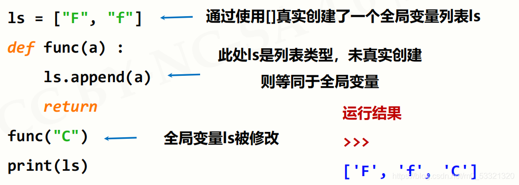

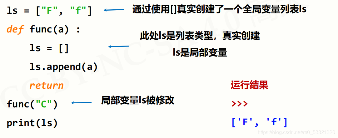

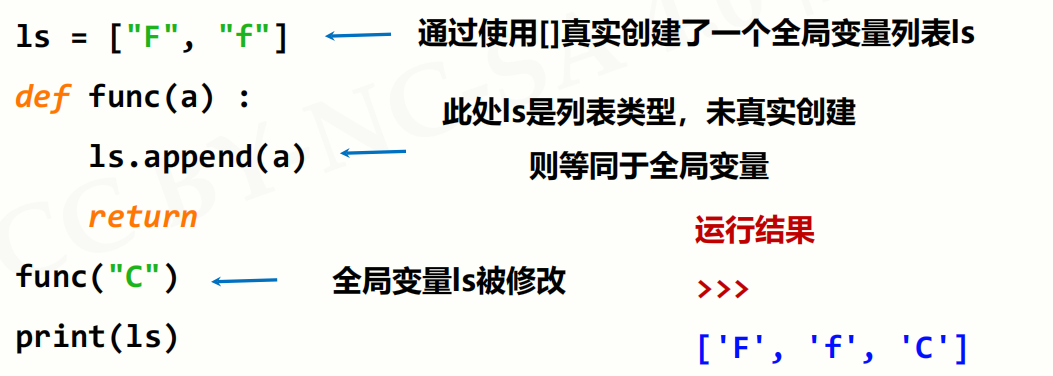

局部变量为组合数据类型且未创建,等同于全局变量
函数中没有使用 [ ] 来真是创建,那么这个函数中的变量会被认为是全局变量,即外部的列表ls,然后又调用了函数在列表中增加一个元素,因此最后结果是 [‘F’,‘f’,‘C’ ]。
这里面使用了 [ ] 来真实创建了列表,因此它会被认为是一个局部变量。
局部变量运行完成就释放了。
组合数据类型在函数内部没有被真实创建,且与全局变量名字相同,那他就是一个全局变量。反之,要是它被真实创建那么它就是函数里的一个局部变量,一次性的,用完释放,节省空间。实际上Python隐藏了指针,用指针就很好理解,C指针。
使用规则
- 基本数据类型,无论是否重名,局部变量与全局变量不同
- 可以通过global保留字在函数内部声明全局变量
- 组合数据类型,如果局部变量未真实创建,则是全局变量
