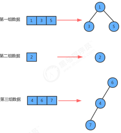

并查集也是一种树型结构,但这棵树跟我们之前讲的二叉树、红黑树、B树等都不一样,这种树的要求比较简单:
1.每个元素都唯一的对应一个结点;
2.每一组数据中的多个元素都在同一颗树中;
3.一个组中的数据对应的树和另外一个组中的数据对应的树之间没有任何联系;
4.元素在树中并没有子父级关系的硬性要求;

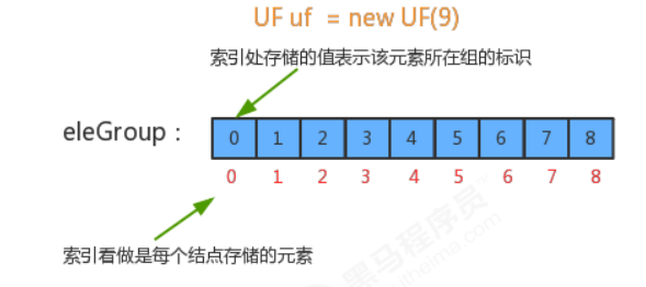

1.3.1 UF(int N)构造方法实现
1.初始情况下,每个元素都在一个独立的分组中,所以,初始情况下,并查集中的数据默认分为N个组;
2.初始化数组eleAndGroup;

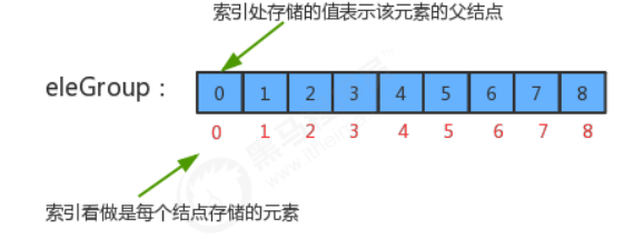

3.把eleAndGroup数组的索引看做是每个结点存储的元素,把eleAndGroup数组每个索引处的值看做是该结点
所在的分组,那么初始化情况下,i索引处存储的值就是i

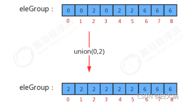

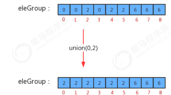

1.3.2 union(int p,int q) 合并方法实现
1.如果p和q已经在同一个分组中,则无需合并
2.如果p和q不在同一个分组,则只需要将p元素所在组的所有的元素的组标识符修改为q元素所在组的标识符即可
3.分组数量-1

1.我们仍然让eleAndGroup数组的索引作为某个结点的元素;
2.eleAndGroup[i]的值不再是当前结点所在的分组标识,而是该结点的父结点;

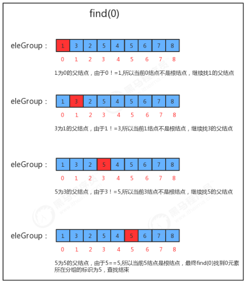

1.3.5.2 find(int p)查询方法实现
1.判断当前元素p的父结点eleAndGroup[p]是不是自己,如果是自己则证明已经是根结点了;
2.如果当前元素p的父结点不是自己,则让p=eleAndGroup[p],继续找父结点的父结点,直到找到根结点为止;

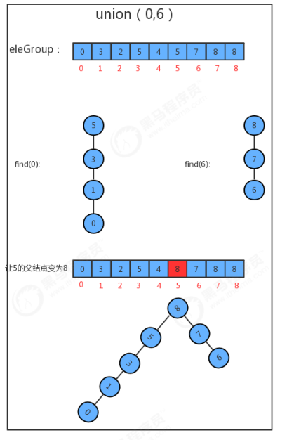

1.3.5.3 union(int p,int q) 合并方法实现
1.找到p元素所在树的根结点
2.找到q元素所在树的根结点
3.如果p和q已经在同一个树中,则无需合并;
4.如果p和q不在同一个分组,则只需要将p元素所在树根结点的父结点设置为q元素的根结点即可;
5.分组数量-1

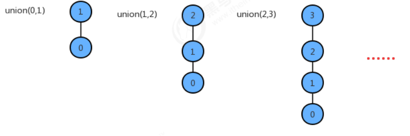

但是这个算法仍然有问题,因为我们之前不仅修改了union算法,还修改了find算法。我们修改前的find算法的时间复杂度在任何情况下都为O(1),但修改后的find算法在最坏情况下是O(N):
在 union方法中调用了find方法,所以在最坏情况下union算法的时间复杂度仍然为O(N^2)。
1.3.6 路径压缩

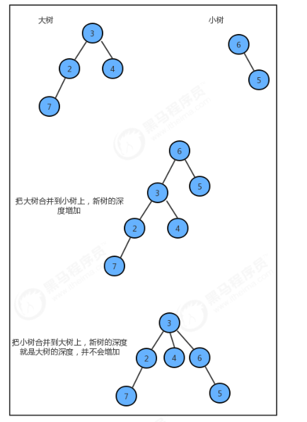

UF_Tree中最坏情况下union算法的时间复杂度为O(N^2),其最主要的问题在于最坏情况下,树的深度和数组的大小一样,如果我们能够通过一些算法让合并时,生成的树的深度尽可能的小,就可以优化find方法。
之前我们在union算法中,合并树的时候将任意的一棵树连接到了另外一棵树,这种合并方法是比较暴力的,如果我们把并查集中每一棵树的大小记录下来,然后在每次合并树的时候,把较小的树连接到较大的树上,就可以减小树的深度。
只要我们保证每次合并,都能把小树合并到大树上,就能够压缩合并后新树的路径,这样就能提高 find方法的效率。为了完成这个需求,我们需要另外一个数组来记录存储每个根结点对应的树中元素的个数,并且需要一些代码调整数组中的值。
