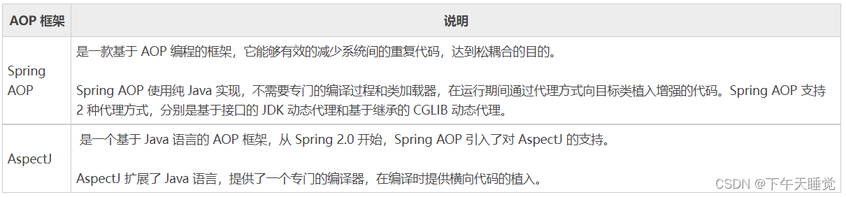

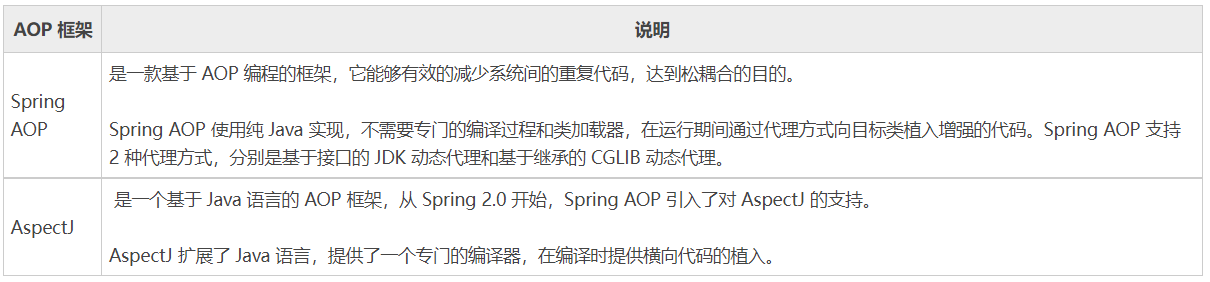

目前最流行的 AOP 实现(框架)主要有两个,分别为 Spring AOP 和 AspectJ。

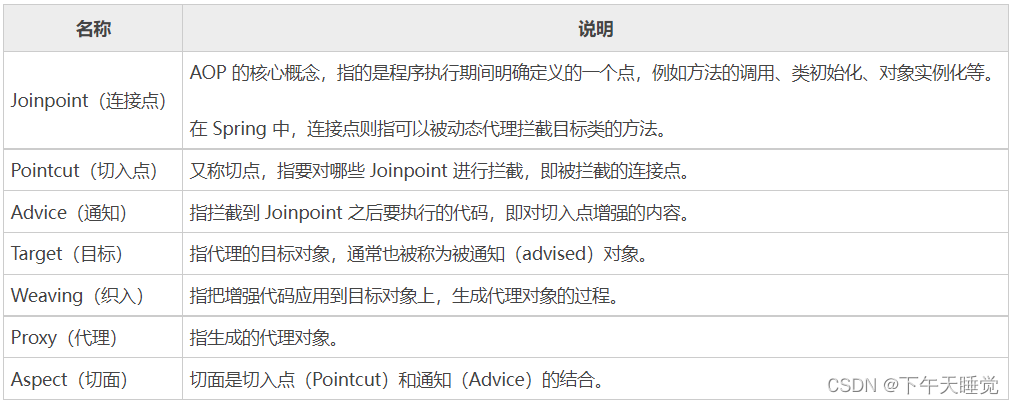

AOP术语 🍭

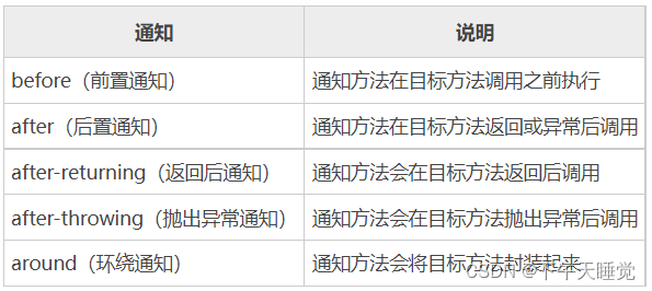

通知类型 🍹
