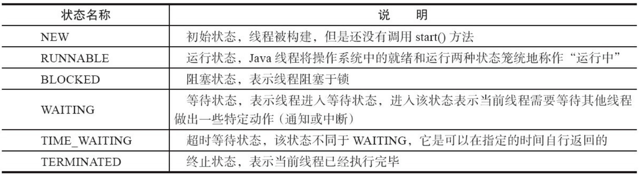

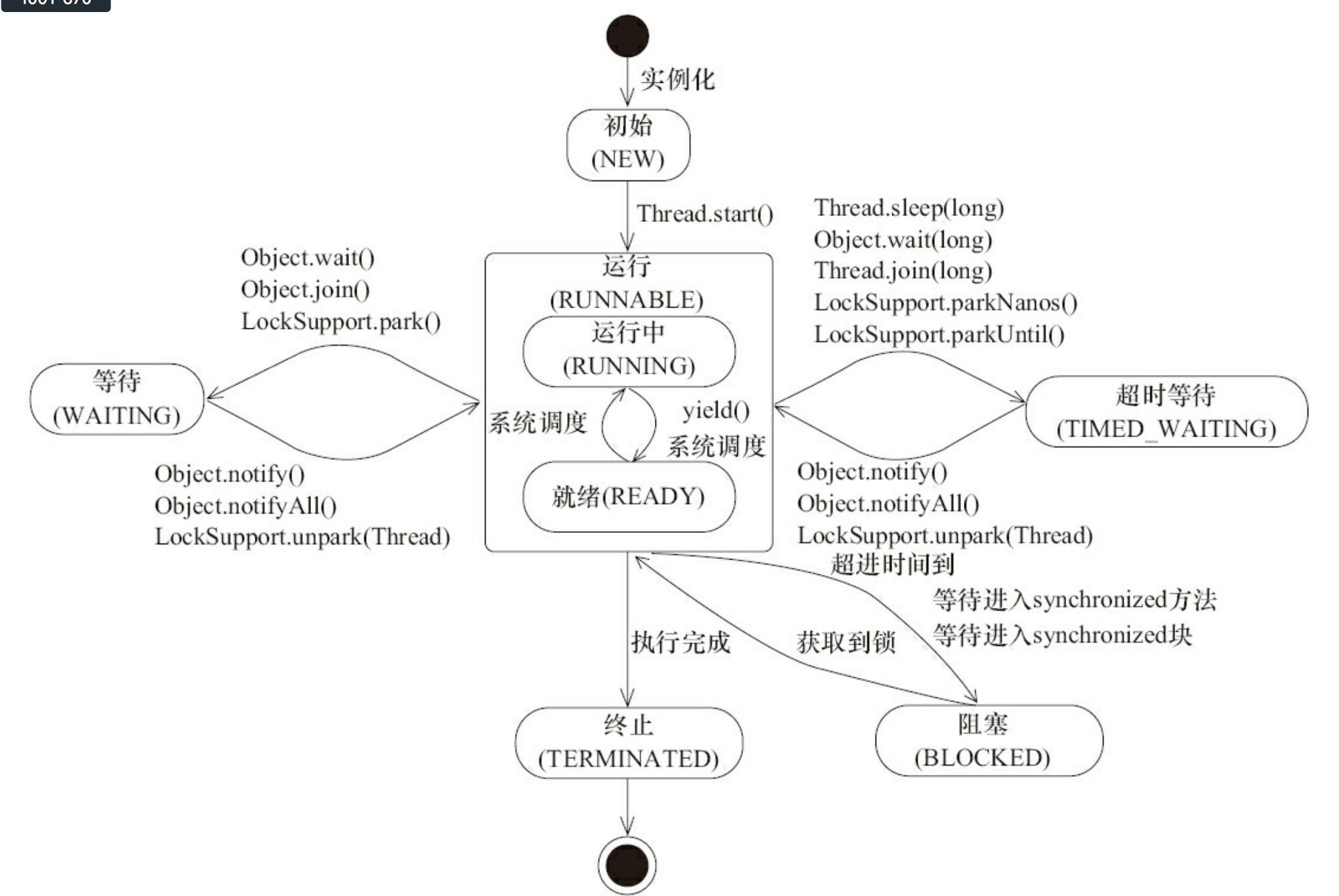

1.1.2.4 线程的状态
Java线程可能的状态:
线程的状态变迁
