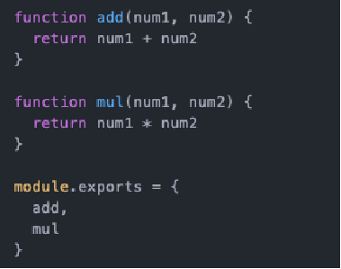

mathUtils.js:定义了一些数学工具函数,可以在其他地方引用,并且使用。具体内容查看下面的详情。
index.html:浏览器打开展示的首页html
package.json:通过npm init生成的,npm包管理的文件(暂时没有用上,后面才会用上)
mathUtils.js文件中的代码:
main.js文件中的代码:

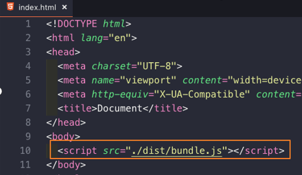

1.4.3.使用打包后的文件
打包后会在dist文件下,生成一个bundle.js文件
文件内容有些复杂,这里暂时先不看,后续再进行分析。
bundle.js文件,是webpack处理了项目直接文件依赖后生成的一个js文件,我们只需要将这个js文件在index.html中引入即可

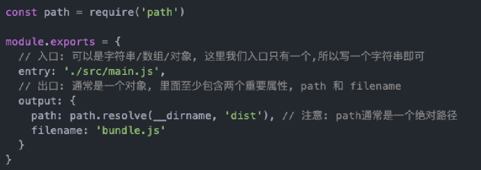

1.5.webpack配置

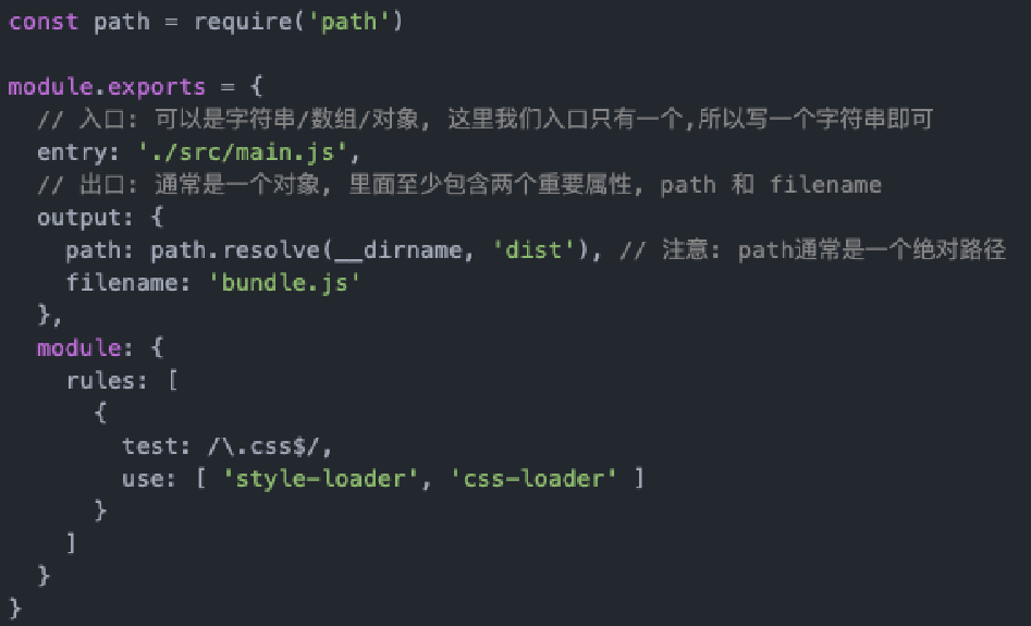

1.5.1.入口和出口
我们考虑一下,如果每次使用webpack的命令都需要写上入口和出口作为参数,就非常麻烦,有没有一种方法可以将这两个参数写到配置中,在运行时,直接读取呢?
当然可以,就是创建一个webpack.config.js文件

1.6.5.css文件处理 – css-loader
在webpack的官方中,我们可以找到如下关于样式的loader使用方法:
按照官方配置webpack.config.js文件
注意:配置中有一个style-loader,我们并不知道它是什么,所以可以暂时不进行配置。
重新打包项目:
但是,运行index.html,你会发现样式并没有生效。
原因是css-loader只负责加载css文件,但是并不负责将css具体样式嵌入到文档中。
这个时候,我们还需要一个style-loader帮助我们处理。
1.6.6.css文件处理 – style-loader
我们来安装style-loader
注意:style-loader需要放在css-loader的前面。
疑惑:不对吧?按照我们的逻辑,在处理css文件过程中,应该是css-loader先加载css文件,再由style-loader来进行进一步的处理,为什么会将style-loader放在前面呢?
答案:这次因为webpack在读取使用的loader的过程中,是按照从右向左的顺序读取的。
目前,webpack.config.js的配置如下

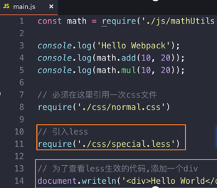

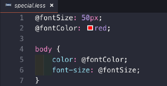

1.7.less文件处理
准备工作:
先创建一个less文件,依然放在css文件夹中
在这里插入图片描述在这里插入图片描述

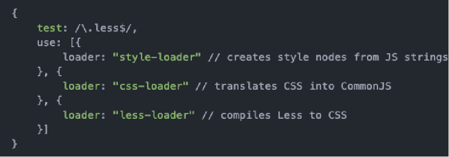

less文件处理 – less-loader:
还是需要安装对应的loader
注意:我们这里还安装了less,因为webpack会使用less对less文件进行编译
其次,修改对应的配置文件
添加一个rules选项,用于处理.less文件

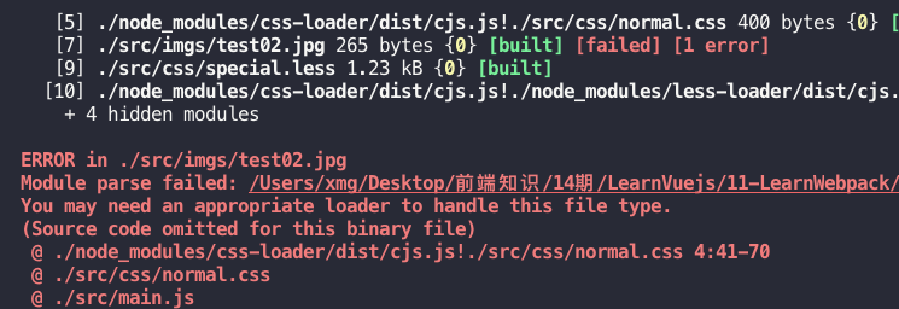

我们先考虑在css样式中引用图片的情况,所以我更改了normal.css中的样式:
如果我们现在直接打包,会出现如下问题

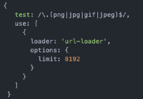

1.8.2.图片文件处理 – url-loader
图片处理,我们使用url-loader来处理,依然先安装url-loader
修改webpack.config.js配置文件:
再次打包,运行index.html,就会发现我们的背景图片选出了出来。
而仔细观察,你会发现背景图是通过base64显示出来的
OK,这也是limit属性的作用,当图片小于8kb时,对图片进行base64编码

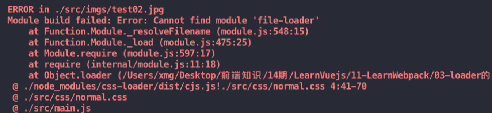

1.8.3.图片文件处理 – file-loader
这次因为大于8kb的图片,会通过file-loader进行处理,但是我们的项目中并没有file-loader
在这里插入图片描述所以,我们需要安装file-loader
再次打包,就会发现dist文件夹下多了一个图片文件

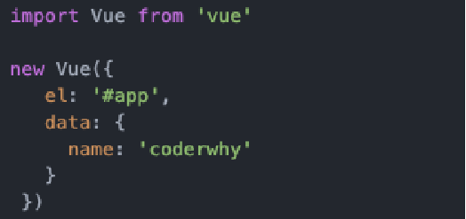

1.9.webpack配置vue
1.9.1.引入vue.js
我们希望在项目中使用Vuejs,那么必然需要对其有依赖,所以需要先进行安装
注:因为我们后续是在实际项目中也会使用vue的,所以并不是开发时依赖
那么,接下来就可以按照我们之前学习的方式来使用Vue了

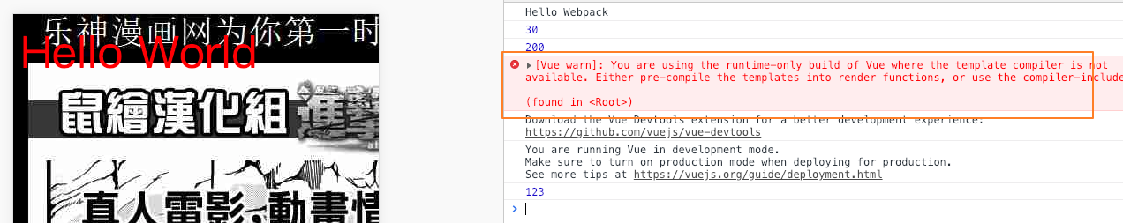

1.9.2.打包项目 – 错误信息
修改完成后,重新打包,运行程序:
打包过程没有任何错误(因为只是多打包了一个vue的js文件而已)
但是运行程序,没有出现想要的效果,而且浏览器中有报错
这个错误说的是我们使用的是runtime-only版本的Vue,什么意思呢?
这里我只说解决方案:Vue不同版本构建,后续我具体讲解runtime-only和runtime-compiler的区别。
所以我们修改webpack的配置,添加如下内容即可

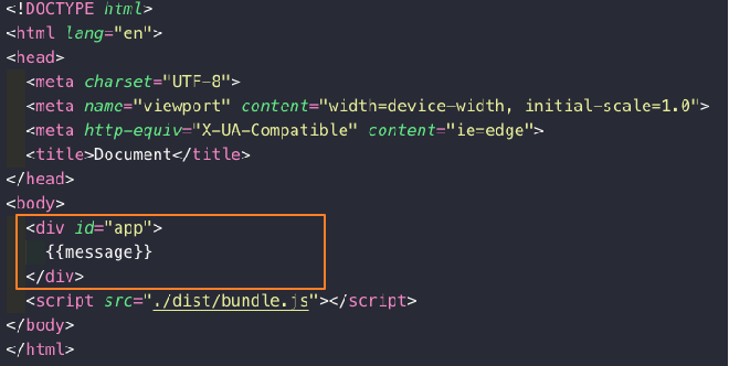

1.9.3.el和template区别(一)
正常运行之后,我们来考虑另外一个问题:
如果我们希望将data中的数据显示在界面中,就必须是修改index.html
如果我们后面自定义了组件,也必须修改index.html来使用组件
但是html模板在之后的开发中,我并不希望手动的来频繁修改,是否可以做到呢?

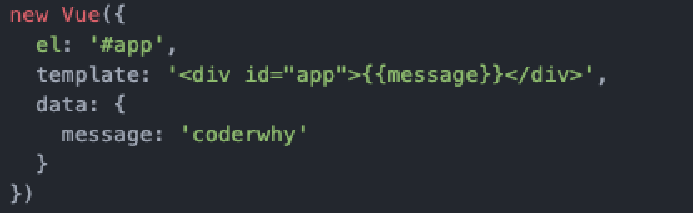

定义template属性:
在前面的Vue实例中,我们定义了el属性,用于和index.html中的#app进行绑定,让Vue实例之后可以管理它其中的内容
这里,我们可以将div元素中的{{message}}内容删掉,只保留一个基本的id为div的元素
但是如果我依然希望在其中显示{{message}}的内容,应该怎么处理呢?
我们可以再定义一个template属性,代码如下:
1.9.4.el和template区别(二)
重新打包,运行程序,显示一样的结果和HTML代码结构
那么,el和template模板的关系是什么呢?
在我们之前的学习中,我们知道el用于指定Vue要管理的DOM,可以帮助解析其中的指令、事件监听等等。
而如果Vue实例中同时指定了template,那么template模板的内容会替换掉挂载的对应el的模板。
这样做有什么好处呢?
这样做之后我们就不需要在以后的开发中再次操作index.html,只需要在template中写入对应的标签即可
但是,书写template模块非常麻烦怎么办呢?
没有关系,稍后我们会将template模板中的内容进行抽离。
会分成三部分书写:template、script、style,结构变得非常清晰。

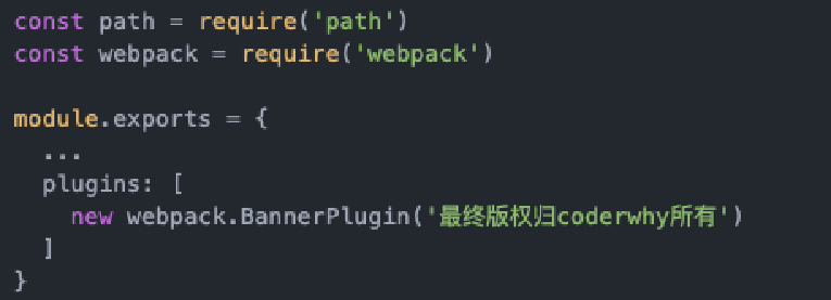

1.10.2.添加版权的Plugin
我们先来使用一个最简单的插件,为打包的文件添加版权声明
该插件名字叫BannerPlugin,属于webpack自带的插件。
按照下面的方式来修改webpack.config.js的文件:
重新打包程序:查看bundle.js文件的头部,看到如下信息
