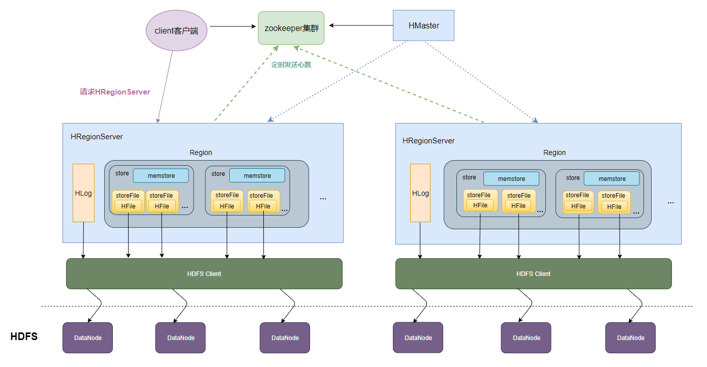

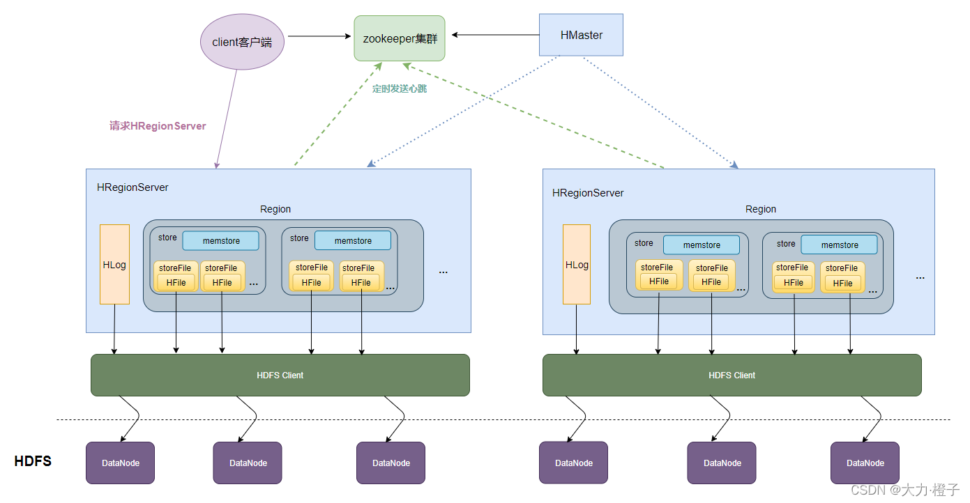

一、HBase的整体架构
1、Client客户端
Client是操作HBase集群的入口,对于管理类的操作,如表的增、删、改操纵,Client通过RPC与HMaster通信完成,对于表数据的读写操作,Client通过RPC与RegionServer交互,读写数据。
Client类型:
  • HBase shell
  • Java编程接口
  • Thrift、Avro、Rest等等
2、ZooKeeper集群
作用:
1、实现了HMaster的高可用,多HMaster间进行主备选举
2、保存了HBase的元数据信息meta表,提供了HBase表中region的寻址入口的线索数据
3、对HMaster和HRegionServer实现了监控
3、HMaster
HBase集群也是主从架构,HMaster是主的角色,主要负责Table表和Region的相关管理工作,管理Client对Table的增删改的操作,在Region分裂后,负责新Region分配到指定的HRegionServer上,管理HRegionServer间的负载均衡,迁移region分布。当HRegionServer宕机后,负责其上的region的迁移。
4、HRegionServer
HBase集群中从的角色,作用为响应客户端的读写数据请求、负责管理一系列的Region、切分在运行过程中变大的region。
5、Region
HBase集群中分布式存储的最小单元,一个Region对应一个Table表的部分数据。
如下为HBase的整体架构图:

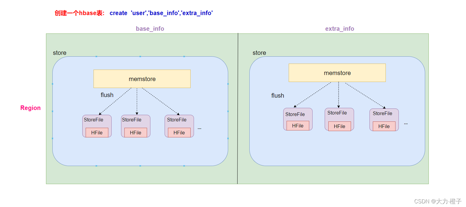

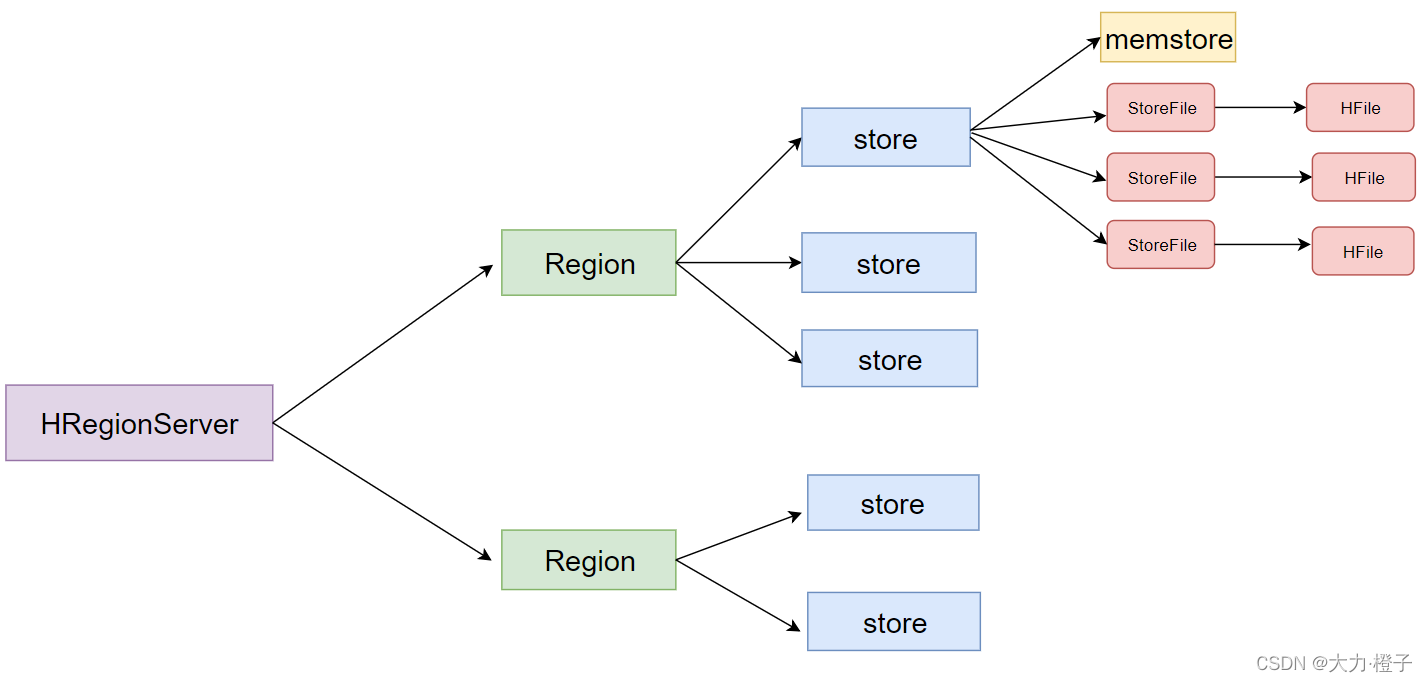

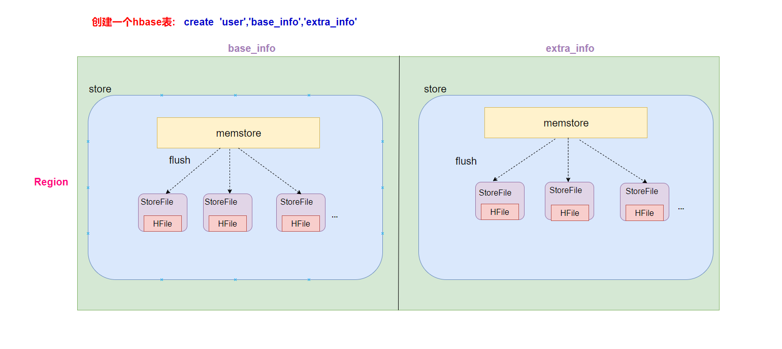

1. HBase的数据存储原理
  • 一个HRegionServer会负责管理很多个region,一个region包含很多个store,一个列族就划分成一个store。
    ( 如果一个表中只有1个列族,那么这个表的每一个region中只有一个store,如果一个表中有N个列族,那么这个表的每一个region中有N个store)
  • 一个store里面只有一个memstore,memstore是一块内存区域,写入的数据会先写入memstore进行缓冲,然后再把数据刷到磁盘。
  • 一个store里面有很多个StoreFile, 最后数据是以很多个HFile这种数据结构的文件保存在HDFS上。StoreFile是HFile的抽象对象,如果说到StoreFile就等于HFile。每次memstore刷写数据到磁盘,就生成对应的一个新的HFile文件出来。

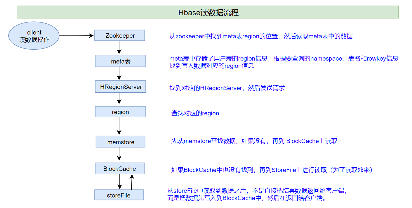

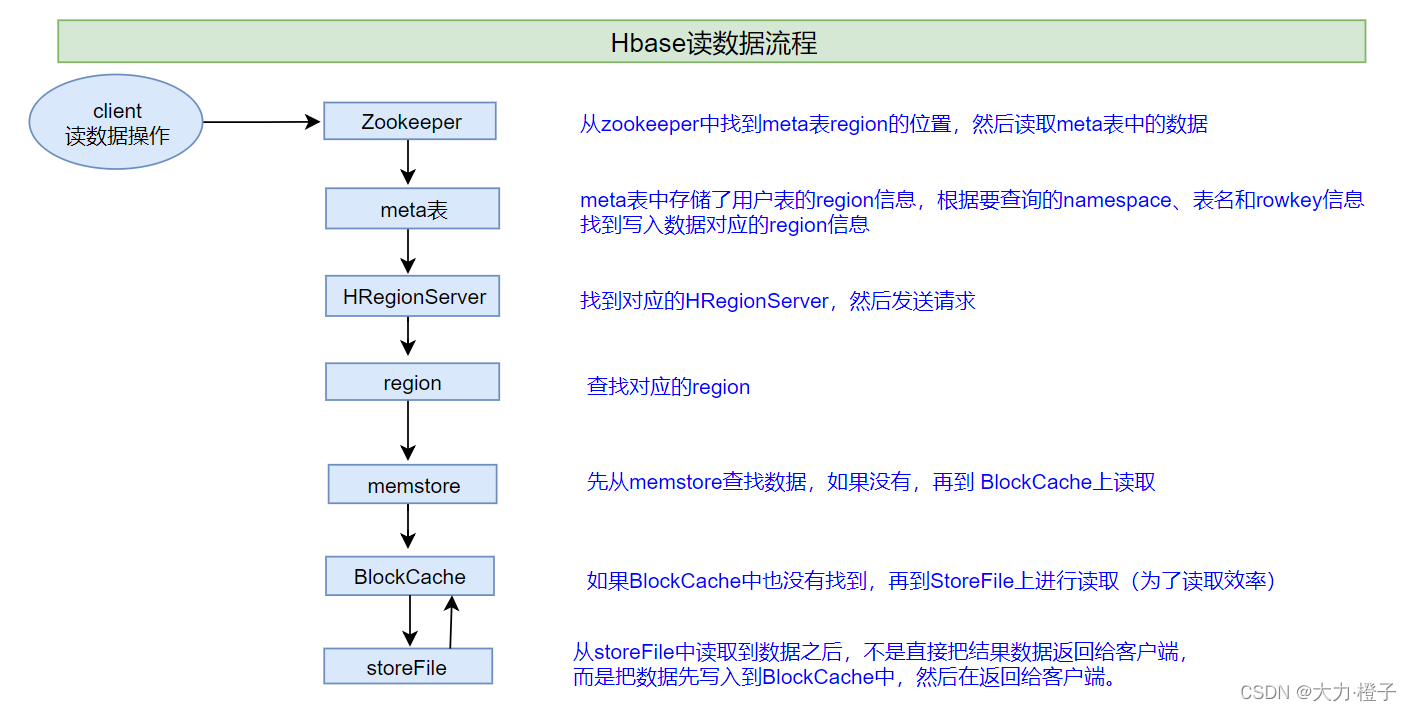

2. HBase读数据流程
说明:HBase集群,只有一张meta表,此表只有一个region,该region数据保存在一个HRegionServer上
  • 1、客户端首先与zk进行连接;
    • 从zk找到meta表的region位置,即meta表的数据存储在某一HRegionServer上;
    • 客户端与此HRegionServer建立连接,然后读取meta表中的数据;meta表中存储了所有用户表的region信息,我们可以通过scan 'hbase:meta'来查看meta表信息
  • 2、根据要查询的namespace、表名和rowkey信息。找到写入数据对应的region信息
  • 3、找到这个region对应的regionServer,然后发送请求
  • 4、查找并定位到对应的region
  • 5、先从memstore查找数据,如果没有,再从BlockCache上读取
    • HBase上Regionserver的内存分为两个部分
      • 一部分作为Memstore,主要用来写;
      • 另外一部分作为BlockCache,主要用于读数据;
  • 6、如果BlockCache中也没有找到,再到StoreFile上进行读取
    • 从storeFile中读取到数据之后,不是直接把结果数据返回给客户端,而是把数据先写入到BlockCache中,目的是为了加快后续的查询;然后再返回结果给客户端。

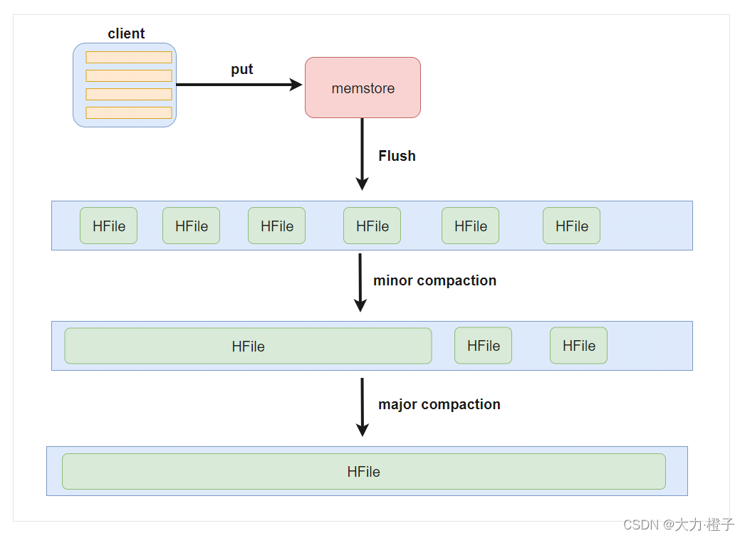

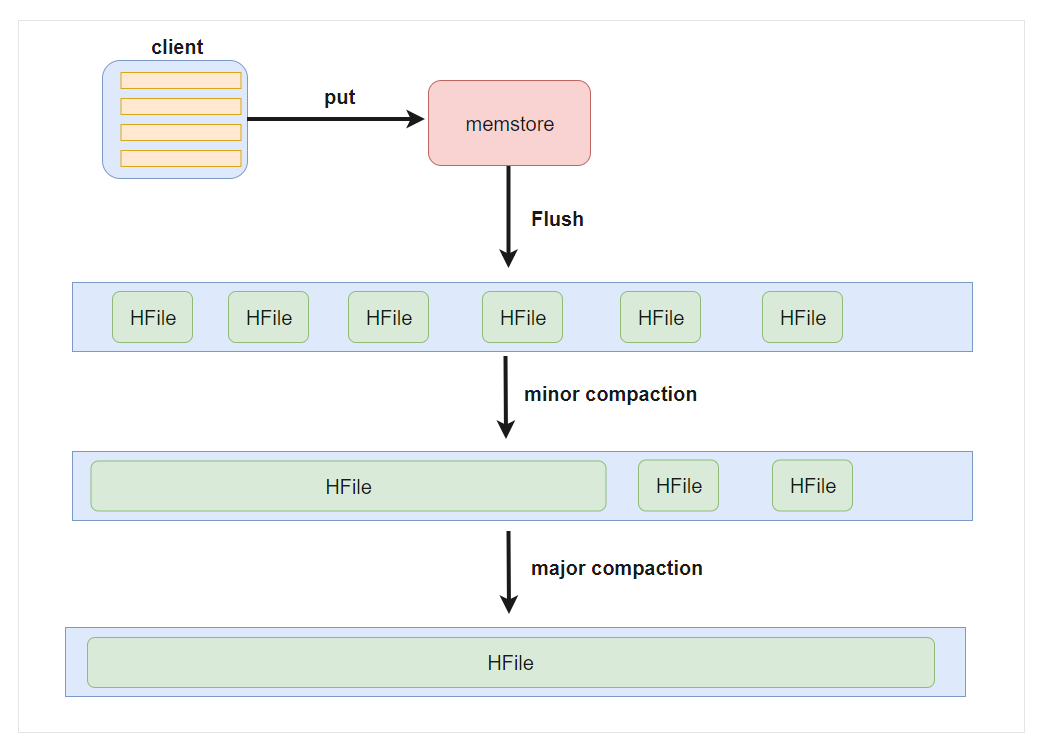

4.3 Compact合并机制
  • hbase为了防止小文件过多,以保证查询效率,hbase需要在必要的时候将这些小的store file合并成相对较大的store file,这个过程就称之为compaction。
  • 在hbase中主要存在两种类型的compaction合并
    • minor compaction 小合并
    • major compaction 大合并
4.3.1 minor compaction 小合并
在将Store中多个HFile合并为一个HFile,在这个过程中会选取一些小的、相邻的StoreFile将他们合并成一个更大的StoreFile,对于超过了TTL的数据、更新的数据、删除的数据仅仅只是做了标记。并没有进行物理删除,一次Minor Compaction的结果是更少并且更大的StoreFile。这种合并的触发频率很高。
minor compaction触发条件由以下几个参数共同决定:
<!--默认值3;表示一个store中至少有4个store file时,会触发minor compaction-->
<property>
	<name>hbase.hstore.compactionThreshold</name>
	<value>3</value>
</property>
<!--默认值10;表示一次minor compaction中最多合并10个store file-->
<property>
	<name>hbase.hstore.compaction.max</name>
	<value>10</value>
</property>
<!--默认值为128m;表示store file文件大小小于该值时,一定会加入到minor compaction的-->
<property>
	<name>hbase.hstore.compaction.min.size</name>
	<value>134217728</value>
</property>
<!--默认值为LONG.MAX_VALUE;表示store file文件大小大于该值时,一定会被minor compaction排除-->
<property>
	<name>hbase.hstore.compaction.max.size</name>
	<value>9223372036854775807</value>
</property>
  • 1
  • 2
  • 3
  • 4
  • 5
  • 6
  • 7
  • 8
  • 9
  • 10
  • 11
  • 12
  • 13
  • 14
  • 15
  • 16
  • 17
  • 18
  • 19
  • 20
  • 21
  • 22
  • 23
4.3.2 major compaction 大合并
合并Store中所有的HFile为一个HFile,将所有的StoreFile合并成一个StoreFile,这个过程还会清理三类无意义数据:被删除的数据、TTL过期数据、版本号超过设定版本号的数据。合并频率比较低,默认7天执行一次,并且性能消耗非常大,建议生产关闭(设置为0),在应用空闲时间手动触发。一般可以是手动控制进行合并,防止出现在业务高峰期。
