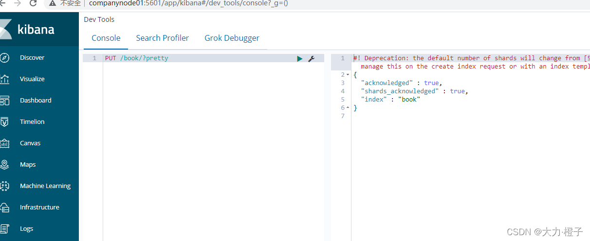

1、使用XPUT创建索引
在我们的kibana的dev tools当中执行以下语句
curl -XPUT http://companynode01:9200/book/?pretty
  • 1

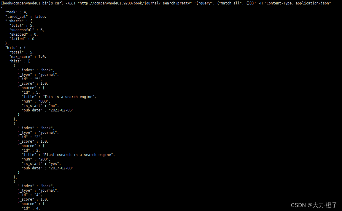

8.1 使用match_all做查询
curl -XGET "http://companynode01:9200/book/journal/_search?pretty" '{"query": {"match_all": {}}}' -H "Content-Type: application/json"
  • 1
注意:通过match_all匹配后,会把所有的数据检索出来,但是往往真正的业务需求并非要找全部的数据,而是检索出自己想要的;并且对于es集群来说,直接检索全部的数据,很容发生GC,所以我们要学会如何进行高效的检索数据

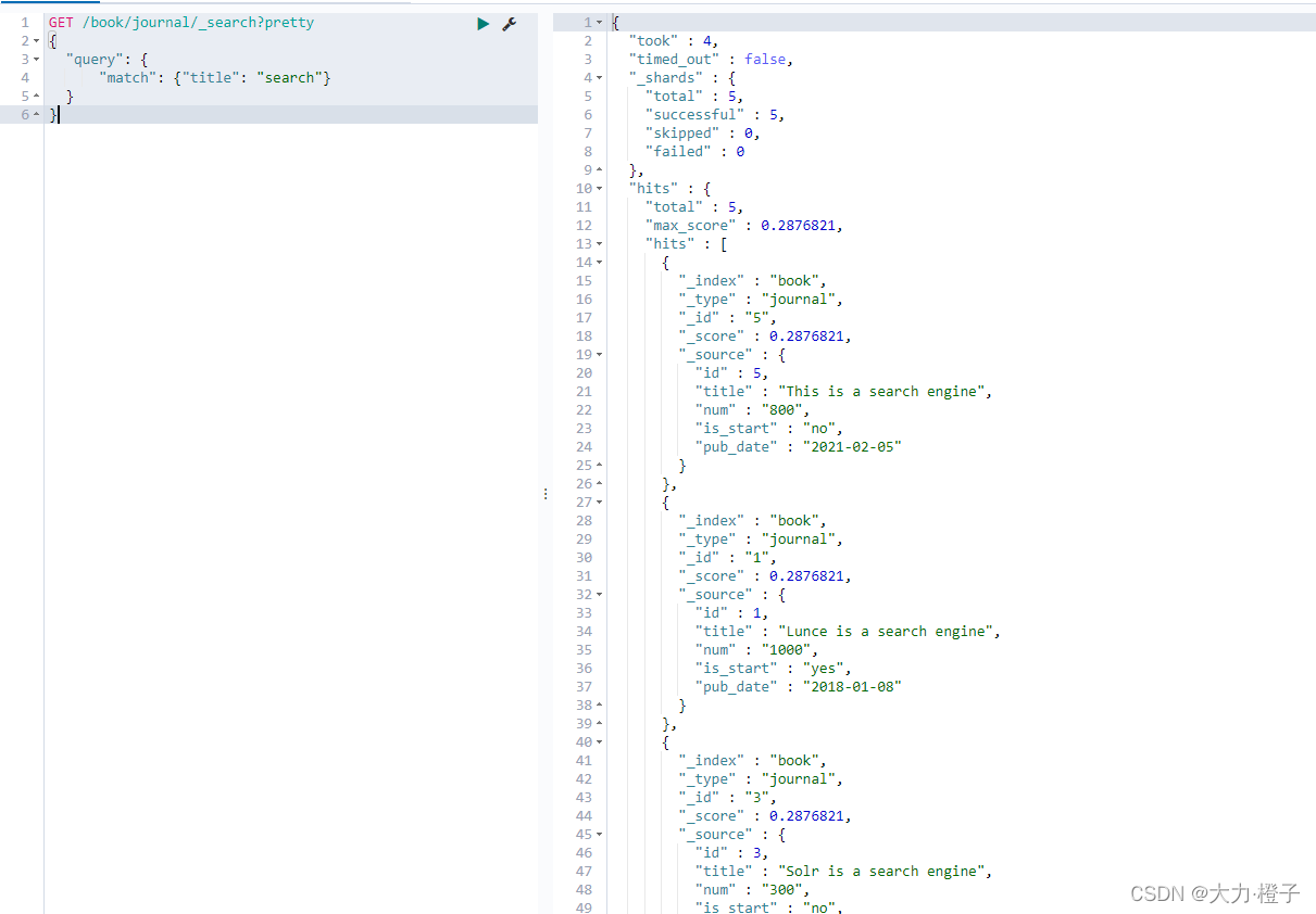

8.2 关键字段进行查询
GET /book/journal/_search?pretty
  "query": {
      "match": {"title": "search"}
  • 1
  • 2
  • 3
  • 4
  • 5
  • 6
查询title中匹配到search的数据

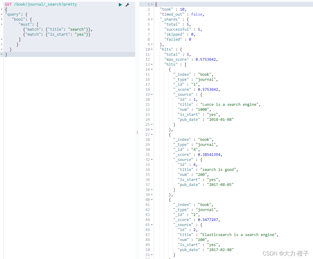

例子1:查询title匹配到search字符串内容的,且is_start是yes的数据
"query": {
   "bool": {
      "must": [
        {"match": {"title": "search"}},
        {"match": {"is_start": "yes"}}
  • 1
  • 2
  • 3
  • 4
  • 5
  • 6
  • 7
  • 8
  • 9
  • 10
  • 11

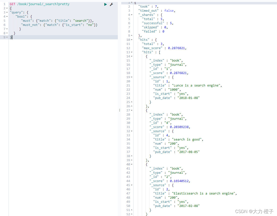

例子2:查询title匹配到search字符串内容的,且is_start不是no的数据
"query": {
   "bool": {
      "must": {"match": {"title": "search"}},
      "must_not": {"match": {"is_start": "no"}}

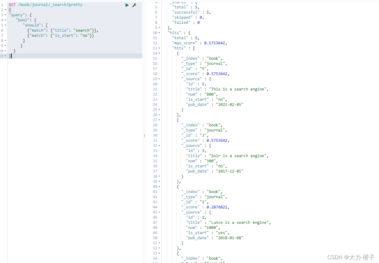

例子3:查询title匹配到search字符串内容的,或者is_start是no的数据。
"query": {
   "bool": {
      "should": [

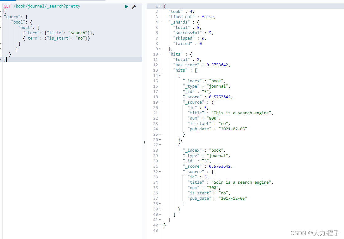

例子1:获取title字段精确匹配到search字符串,且is_start为no的数据
"query": {
   "bool": {
      "must": [
        {"term": {"title": "search"}},
        {"term": {"is_start": "no"}}
  • 1
  • 2
  • 3
  • 4
  • 5
  • 6
  • 7
  • 8
  • 9
  • 10
  • 11

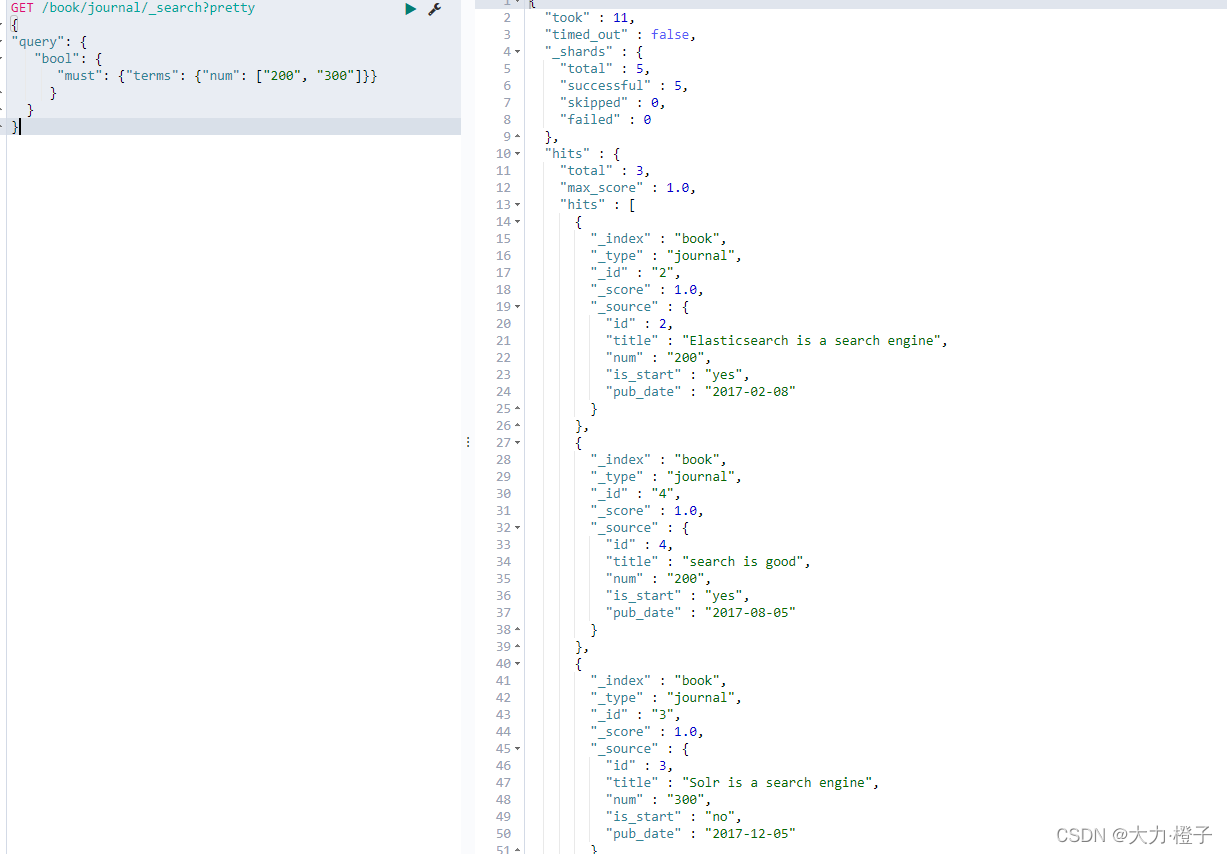

例子2:获取num为200、300的数据
"query": {
   "bool": {
      "must": {"terms": {"num": ["200", "300"]}}

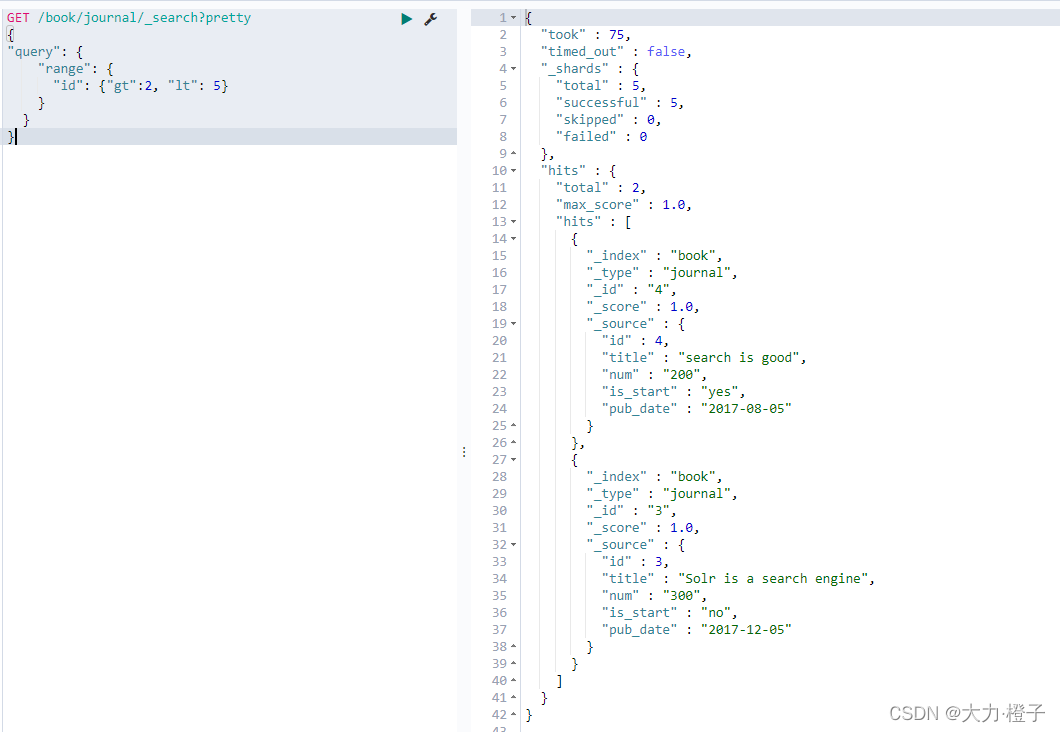

8.5 Range过滤
Range过滤允许我们按照指定的范围查找一些数据:操作范围:gt::大于,gte::大于等于,lt::小于,lte::小于等于
例子:找出id大于2,小于5的数据
"query": {
    "range": {
      "id": {"gt":2, "lt": 5}
  • 1
  • 2
  • 3
  • 4
  • 5
  • 6
  • 7
  • 8

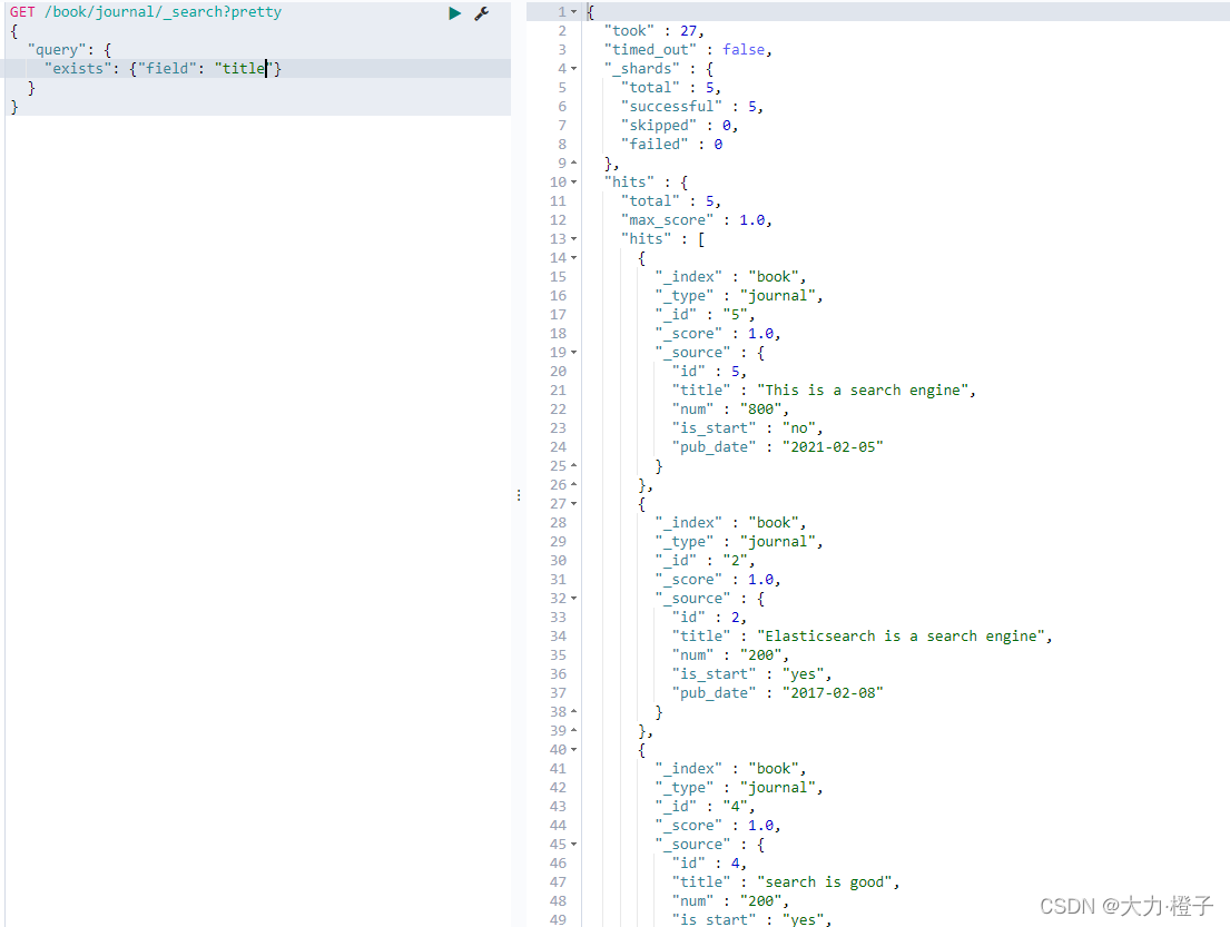

8.6 exists和 missing过滤
exists和missing过滤可以找到文档中是否包含某个字段或者是没有某个字段
例子:查找字段中包含title的文档
  "query": {
    "exists": {"field": "title"}

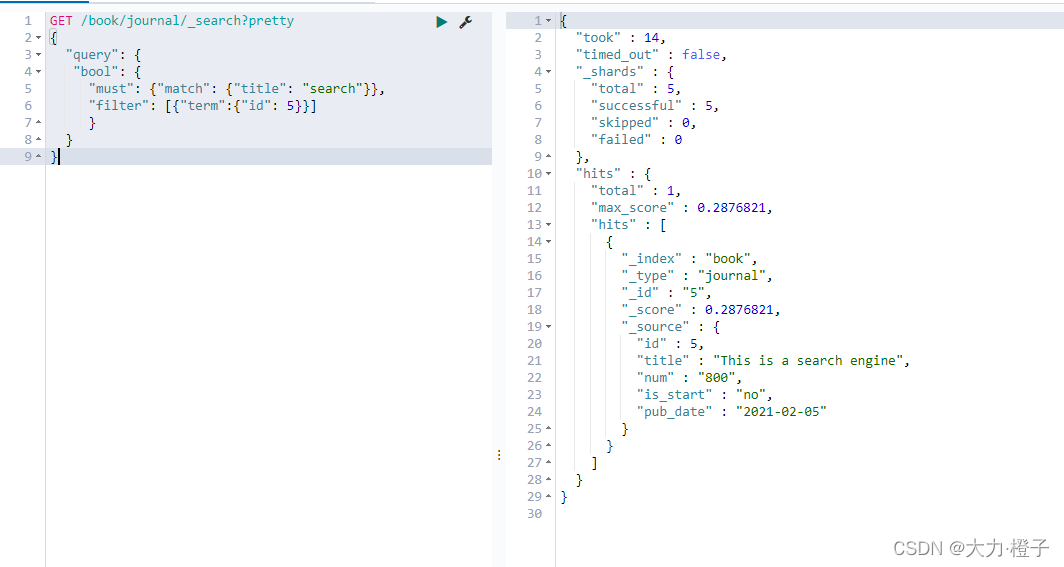

8.7 查询与过滤条件合并
通常复杂的查询语句,我们也要配合过滤语句来实现缓存,用filter语句就可以来实现
例子:查询title匹配到search字符串的,并且id为5的数据
  "query": {
   "bool": {
     "filter": [{"term":{"id": 5}}]

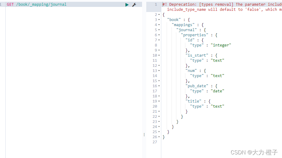

获取对应的字段类型mappings
GET /book/_mapping/journal
  • 1
继续添加字段
POST /book/_mapping/journal
  "properties": {
    "id": {"type": "integer"},
    "num": {"type": "text"},
    "is_start": {"type": "text"},
    "pub_date": {"type": "date"}
  • 1
  • 2
  • 3
  • 4
  • 5
  • 6
  • 7
  • 8
  • 9
查看所有的mappings
  • 1

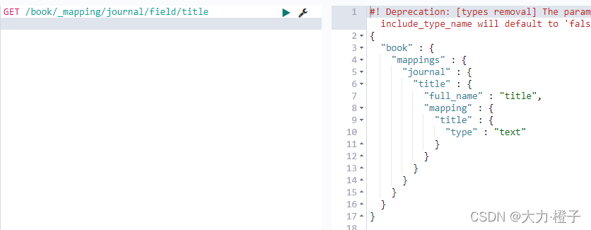

查看指定field的mapping
GET /book/_mapping/journal/field/title
  • 1

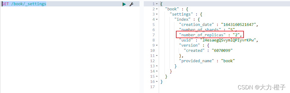

2、管理索引库分片数以及副本数settings

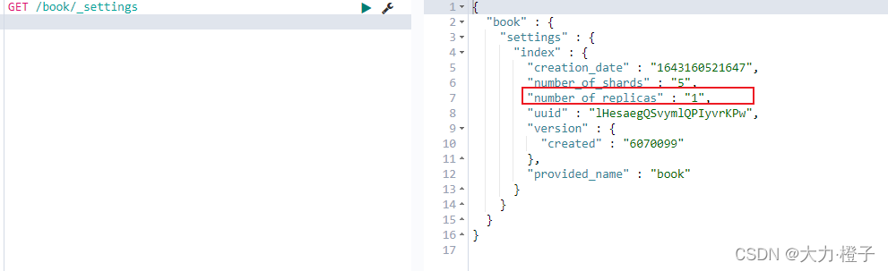

所谓的settings就是用来修改索引分片和副本数的;
比如有的重要索引,副本数很少甚至没有副本,那么我们可以通过setting来添加副本数
查看settings,红框内代表的是副本数
GET /book/_settings
  • 1
把副本数修改为2
PUT /book/_settings
  "number_of_replicas": 2
  • 1
  • 2
  • 3
  • 4
查看

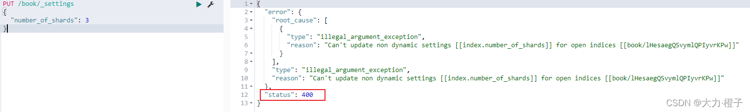

注意:副本可以改,分片不能改

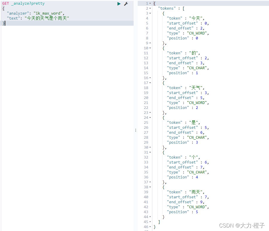

测试:
GET _analyze?pretty
  "analyzer": "ik_max_word",
  "text": "今天的天气是个雨天"

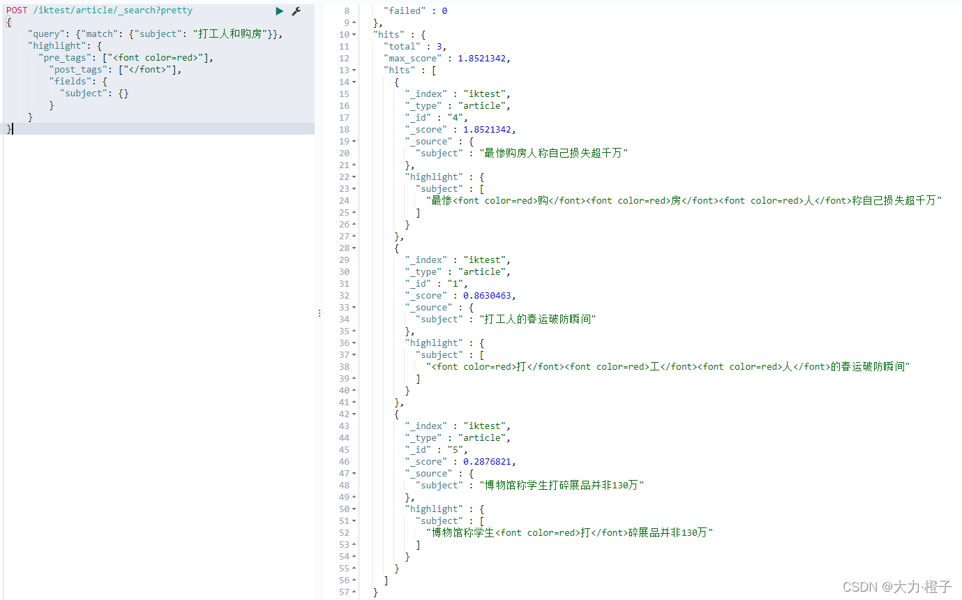

查看分词器
对"打工人和购房"进行分词查询并标出
ikmaxword分词后的效果:打工|打|工人|人和|购房
POST /iktest/article/_search?pretty
    "query": {"match": {"subject": "打工人和购房"}},
    "highlight": {
      "pre_tags": ["<font color=red>"],
        "post_tags": ["</font>"],
        "fields": {
          "subject": {}
  • 1
  • 2
  • 3
  • 4
  • 5
  • 6
  • 7
  • 8
  • 9
  • 10
  • 11
