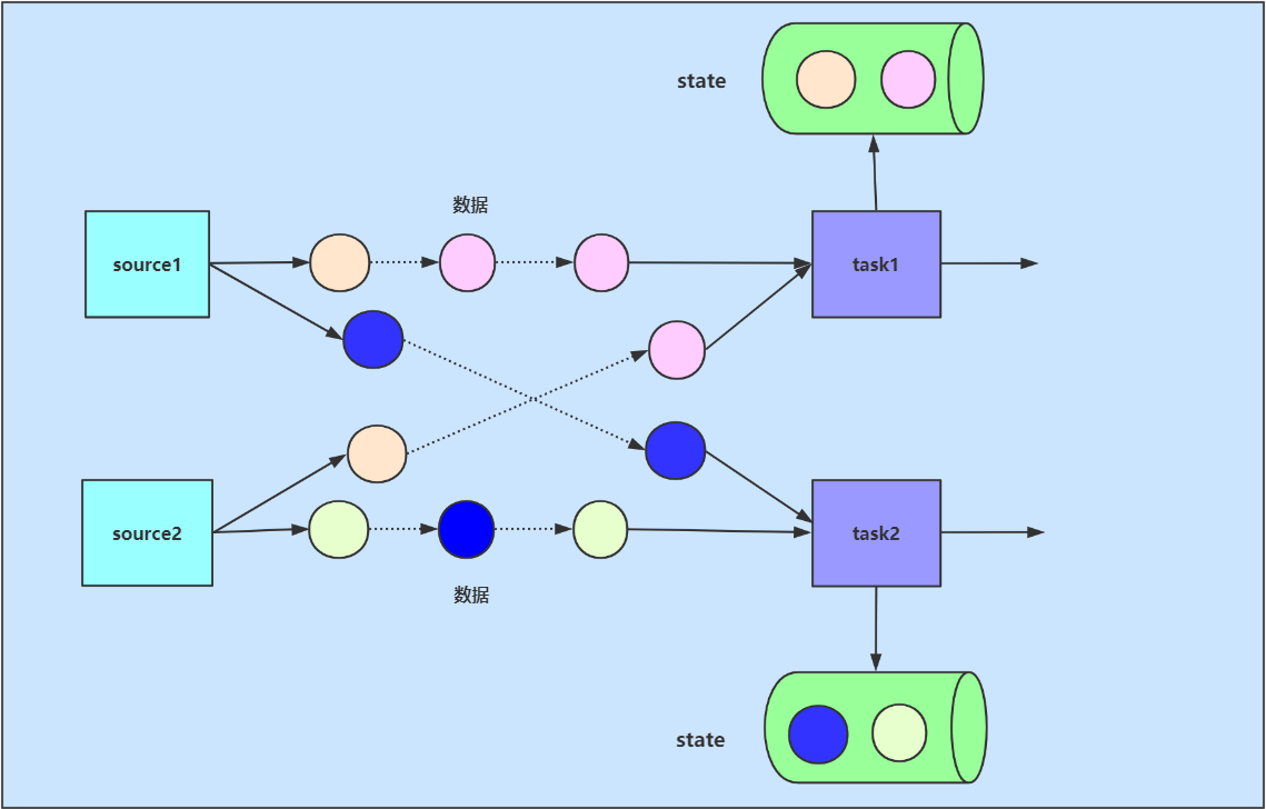

我们来看一下flink的介绍,
Apache Flink® — Stateful Computations over Data Streams,数据流上的状态计算。可以看出flink默认它是一个默认就有状态的分析引擎,State一般指一个具体的 Task/Operator 的状态,State数据默认保存在 Java 的堆内存中。
假设一个 Task 在处理过程中挂掉了,那么它在内存中的状态都会丢失,所有的数据都需要重新计算。从容错和消息处理的语义(At -least-once 和 Exactly-once)上来说,Flink引入了State 和 CheckPoint。
例如:WordCount 案例可以做到单词的数量的累加,其实是因为在内存中保证了每个单词的出现的次数,这些数据其实就是状态数据。
