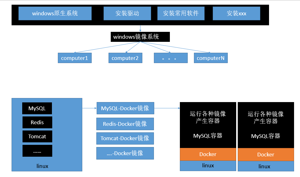

我们可以看到docker图标上面是有一个个集装箱的,这些集装箱就像是一个个镜像,docker就是来承载这些镜像的。
如下图所示:
比如:
开发小明,想要安装一个windows系统,他首先需要一个原生系统,安装好了之后他还需要去安装驱动,之后还需要安装一个常用软件,比如QQ、微信、idea等等,安装好了之后。
开发小王也想要安装一个这样的windows系统,那么也要从之前的步骤系统、驱动、软件一个个开始,如果我们把小明安装好的系统,打包成一个镜像,开发小王直接就可以使用这个镜像了。
后来的开发小李,开发小张都可以直接去使用,这样是不是会方便很多。
只要是一些常用的软件,docker都有这个镜像文件,我们只需要通过docker去下载下来就可以直接使用

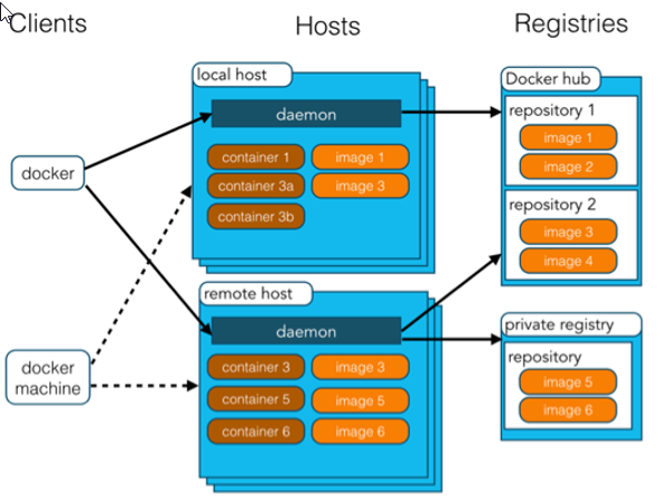

二 核心概念
docker主机(Host):安装了Docker程序的机器(Docker直接安装在操作系统之上);
docker客户端(Client):连接docker主机进行操作;
docker仓库(Registry):用来保存各种打包好的软件镜像;
docker镜像(Images):软件打包好的镜像;放在docker仓库中;
docker容器(Container):镜像启动后的实例称为一个容器;容器是独立运行的一个或一组应用
