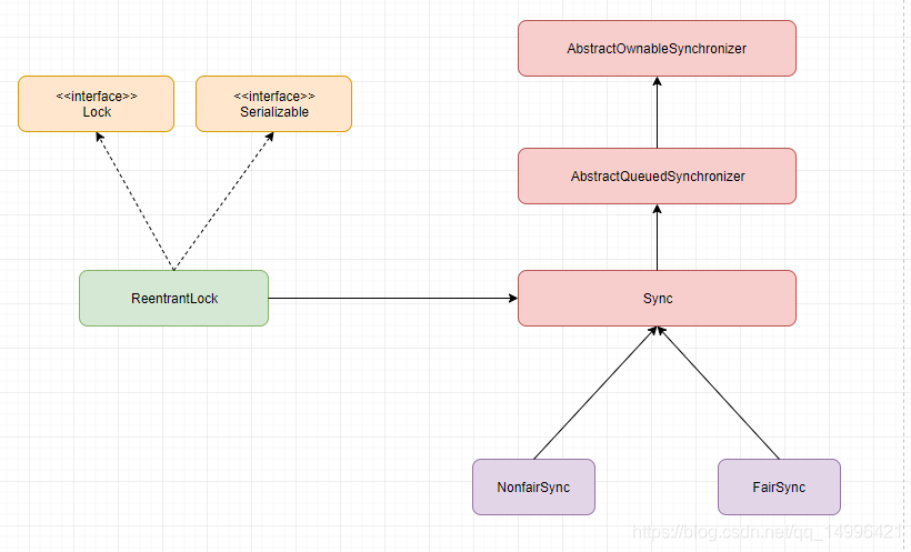

  • ReentrantLock 重入锁实现了 Lock和 java.io.Serializable接口,并提供了与synchronized相同的互斥性和内存可见性,ReentrantLock 提供了可重入的加锁语义,能够对共享资源能够重复加锁,即当前线程获取该锁再次获取不会被阻塞,并且与synchronized相比,它还为处理锁的不可用性提供了更高的灵活性,与此同时,ReentrantLock 还支持公平锁和非公平锁两种方式。
  • ReentrantLock类层次结构
  • ReentrantLock实现了 Lock和 Serializable接口,内部有三个内部类,Sync、NonfairSync、FairSync
  • Sync 是一个抽象类型,它继承 AbstractQueuedSynchronizer,这个AbstractQueuedSynchronizer是一个模板类,它实现了许多和锁相关的功能,并提供了钩子方法供用户实现,比如 tryAcquire、tryRelease等。Sync实现了AbstractQueuedSynchronizer的tryRelease方法。
  • NonfairSync和FairSync两个类继承自Sync,实现了lock方法,然后分别公平抢占和非公平抢占针对tryAcquire有不同的实现。

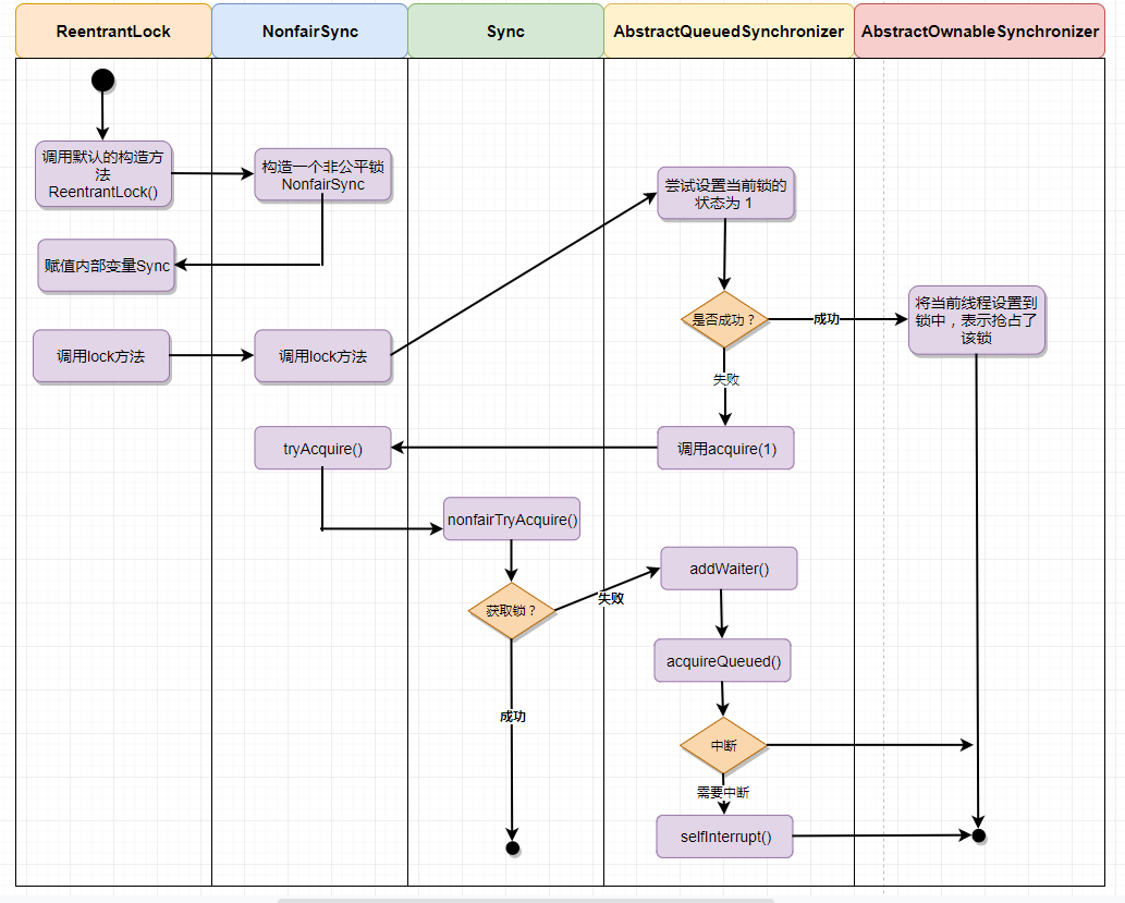

1、NonfairSync.lock() 方法流程图
2、lock方法详解
  1. 在初始化 ReentrantLock 的时候,如果我们不传参,使用默认的构造函数,那么默认使用非公平锁,也就是 NonfairSync
  2. 当我们调用 ReentrantLock 的 lock() 方法的时候,实际上是调用了 NonfairSync 的 lock() 方法,代码如下:
 static final class NonfairSync extends Sync {
        private static final long serialVersionUID = 7316153563782823691L;
         * Performs lock.  Try immediate barge, backing up to normal
         * acquire on failure.
        final void lock() {
        	//这个方法先用CAS操作,去尝试抢占该锁
        	// 快速尝试将state从0设置成1,如果state=0代表当前没有任何一个线程获得了锁
            if (compareAndSetState(0, 1))
            	//state设置成1代表获得锁成功
            	//如果成功,就把当前线程设置在这个锁上,表示抢占成功,在重入锁的时候需要
                setExclusiveOwnerThread(Thread.currentThread());
            else
           	 //如果失败,则调用 AbstractQueuedSynchronizer.acquire() 模板方法,等待抢占。
                acquire(1);

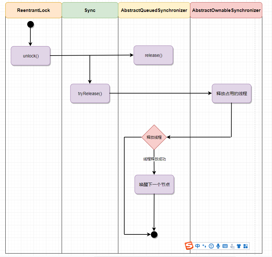

2.1 unlock()方法的示意图
2.1 unlock()方法详解
  1. 调用 unlock() 方法,其实是直接调用 AbstractQueuedSynchronizer.release() 操作。
  2. 进入 release() 方法,内部先尝试 tryRelease() 操作,主要是去除锁的独占线程,然后将状态减一,这里减一主要是考虑到可重入锁可能自身会多次占用锁,只有当状态变成0,才表示完全释放了锁。
  3. 如果 tryRelease 成功,则将CHL队列的头节点的状态设置为0,然后唤醒下一个非取消的节点线程。
  4. 一旦下一个节点的线程被唤醒,被唤醒的线程就会进入 acquireQueued() 代码流程中,去获取锁。
代码如下:
public void unlock() {
        sync.release(1);
