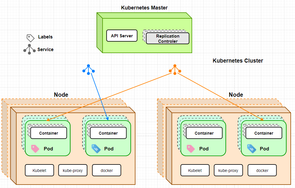

结构图:

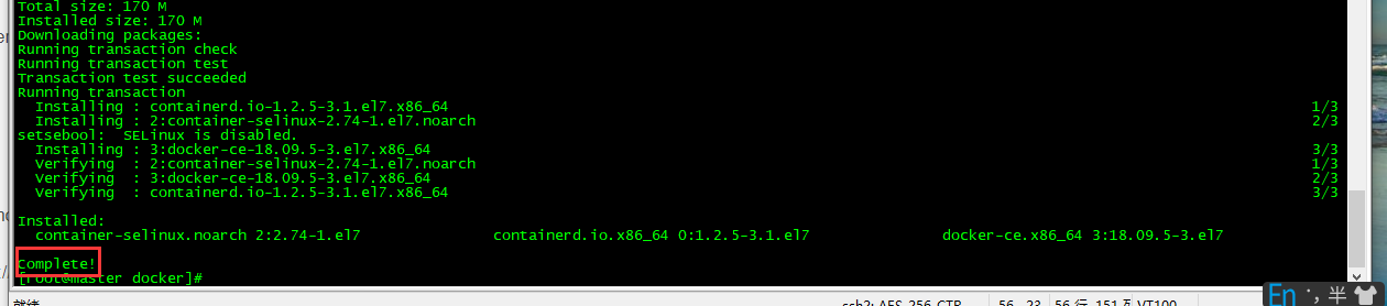

8、执行我们安装包里面的文件:yum localinstall -y *.rpm
到这里就代表我们的docker安装完成了

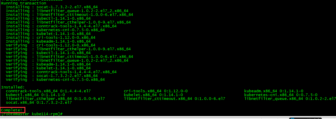

安装kubeadm
kubeadm是K8S官方提供的集群部署工具,通过这个工具可以快速帮助我们简化的完成K8S的管理,以及各集群节点下的容器创建
切换目录: cd /usr/local/k8s/kubernetes-1.14
解压 kube114安装包: tar -zxvf kube114-rpm.tar.gz
切换目录: cd kube114-rpm
安装: yum localinstall -y *.rpm

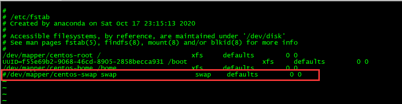

关闭交换区
  • 在linux系统中,交换区类似于我们的 windows的虚拟内存,作为windows的虚拟内存,其实就是用物理磁盘模拟内存.
  • 比如说我们系统内存比较小,那么在进行数据处理的时候,内存不够了,我们就会先把这些数据寄存在硬盘上,用硬盘空间模拟内存来使用,虽然硬盘提取数据的速度比较慢,但是总是比内存不够要好,在linux系统中,交换区就是我们所说的虚拟内存了.
  • 在这里,虚拟内存可能会对系统部署产生不必要的影响,在K8S的环境下,使用的服务器一般都是内存比较充足的,所以我们一般不推荐使用系统交换区,这样会让我们系统的性能降低,在这里选择关闭交换区
关闭交换区:swapoff -a
修改配置文件,永久关闭交换区:vi /etc/fstab
swap一行注释

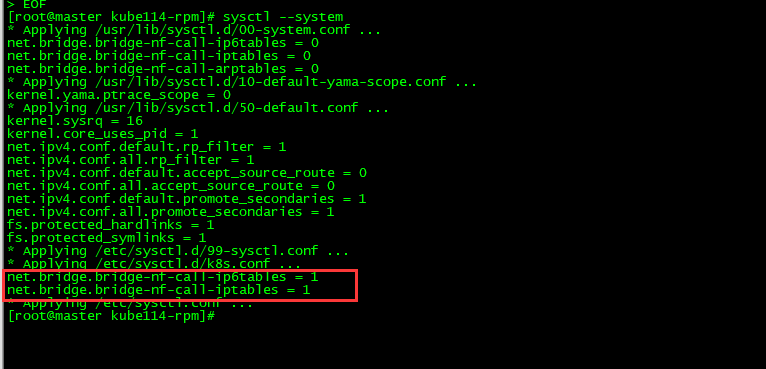

配置网桥
所谓配置网桥其实就是我们对k8s.conf这个文件进行修改
iptables 是在linux中的一个网络工具,用来对我们包按照规则进行过滤,在k8s.conf中增加下面两行配置当在K8S容器间进行网络通信的时候,当网桥进行数据传输的时候,也要遵循iptables的规则,进行相应的处理,这样可以提高我们系统在网络传输间的安全性
开启方式:
cat <<EOF >  /etc/sysctl.d/k8s.conf
net.bridge.bridge-nf-call-ip6tables = 1
net.bridge.bridge-nf-call-iptables = 1
EOF
sysctl --system
当我们执行完成以后,要确保红框中的值为1

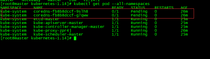

从上图中我们可以看到,节点只有master,没有Node,是因为当前没有执行第二步的操作,所以当前没有节点加入到我们的master中,当时我们看到 status 是 NotReady,是没有准备好,这是为什么呢,在底层肯定是有什么组件没有正常的执行,我们可以通过下面这个命令来查看
查看存在问题的pod:kubectl get pod --all-namespaces
如果我们在状态(STATUS)中看到 CrashLoopBackOff一般重新执行几次kubectl get pod --all-namespaces命令就会没有,但是如果一直存在,表示我们硬件不够,需要增加CPU和内存资源就可以了。
我们可以前两行的是状态一直是 Pending,其他的都是Running,这是不正常的,那为什么只有前两个是这样的,后面的是好的呢,这个问题是必然会出现的。
我们可以看到 name下 有一个 coredns,它代表的是我们基础中的网络应用,这个基础的网络应用因为缺少一个额外的组件,所以无法进行安装,在这里是因为缺少 flannel网络组件,它是pod的网络组件,我们只需要通过 kubectl 进行安装就可以了
安装flannel网络组件:kubectl create -f kube-flannel.yml
安装成功以后我们再使用命令:kubectl get pod --all-namespaces,就不会出现Pending的状态了
并且master也是准备就绪了
