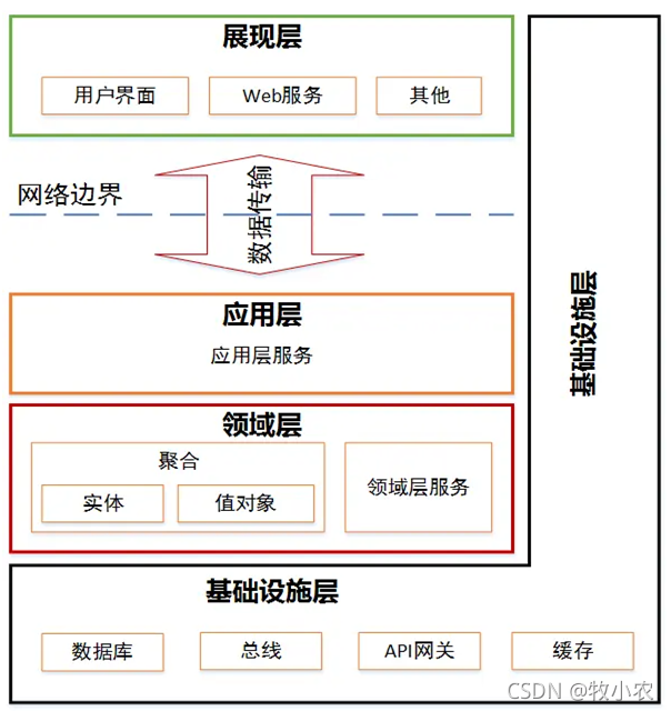

五、分层架构
分层架构是将软件模块按照水平切分的方式分成多个层
最基本的是分层架构是三层:即表现层,领域层和数据持久层
DDD中 四层架构:表现层,应用层、领域层和基础层
四层中的应用层是对三层架构中领域层进行进一步拆分。但是无论怎么分层,业务逻辑永远在领域层。
三层架构:
- 表现层: 负责向用户展示信息和接收用户的指令。需要负责处理展示逻辑,比如用户通过我们的系
统进行信用卡还款,系统会返回三个状态未申请,处理中,处理完成。表面层需要根据这个状态给
用户返回不同的页面,根据这三个不同的状态,向用户展示不同的中文说明。
- 领域层: 负责表达业务逻辑,是整个系统的核心层。比如信用卡还款服务。
- 持久层: 提供数据查询和存储服务,包括按照状态查询信用卡。
四层架构:
  • 表现层: 同三层架构表现层。
  • 应用层: 定义软件要完成的任务,不包含业务逻辑,而是协调,比如受理用户请求的任务。负责非
    业务逻辑(批量删除、修改等)
  • 领域层: 同三层架构领域层。
  • 基础层: 为各层提供通用的技术能力。为领域层提供数据和文件存储。
分层架构最重要的是每一层关注自己的职责,持久层只负责提供查询、更新和存储数据的服务,和业务逻辑无关的,所以持久层提供按照还款状态查询信用卡的服务,这样做的好处增加复用性,后续领域层提供展示已还款的信用卡服务时能复用持久层的查询服务。

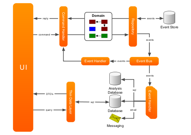

十一、什么是 CQRS?
CQRS —— Command Query Responsibility Segreation(命令查询职责分离),故名思义是将 command 与 query 分离的一种模式。这种命令与查询的分离方式,可以更好地控制请求者的操作。查询操作不会造成数据的修改,因而它属于一种幂等操作,可以反复地发起,而不用担心会对系统造成影响。基于这种特性,我们还可以为其提供缓存,从而改进查询的性能。
query很好理解,就是我们经常使用到的查询。
那么 command 又是什么呢,我们可以看 CRUD,其实可以分为读(R)和写(CUD),大部分情况就是一个方法要么是执行一个Command完成一个动作,要么就是查询返回数据,比如我们回答问题的人不应该去修改问题。
只要充分理解了运用CQRS模式的意图,理解CQRS模式就变得容易了许多。下图是CQRS框架AxonFramework官方文档给出的CQRS架构图。
当我们读写分离后,我们对应的代码也会分离
