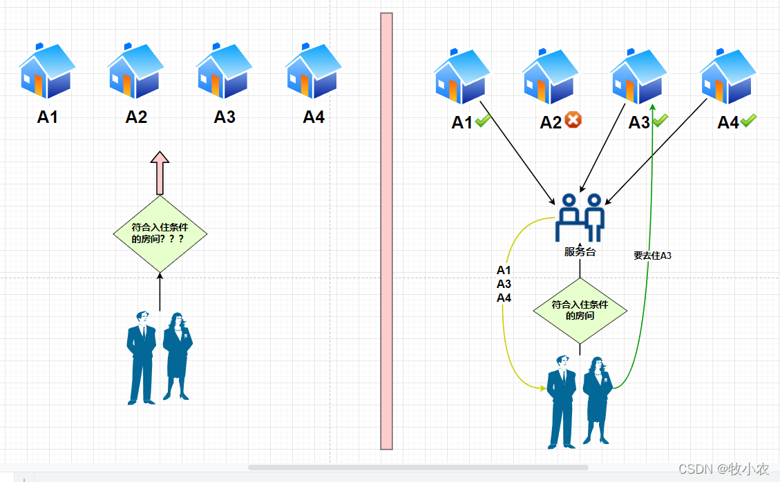

Nacos 类似于我们酒店的前台,首先酒店里面的房间打扫干净以后并且符合入住条件的房间会注册到服务台,这样当有客人来就酒店住店,只需要通过前台去查找到可以入驻的房间即可,不需要进行等待,可以快速的入住到酒店
【房间 ——> 服务】
【服务台 ——> Nacos】
【客人 ——> 用户】
服务器提供的注册和发现机制可以帮助客人更快速的找到合适的房间。
如果没有一个没有服务前台的酒店,客人入驻的时候需要自己寻找合适的房间,因为客人不知道每个房间的情况,无法确定哪个房间是服务入住条件的房间,客人只能一个一个去找,费时费力,同时这也是不合理的
在微服务中,软件服务各自独立,但是最终是作为一个整体来服务于客户,软件之间也需要彼此通信和方法调用,微服务架构内部发起通讯调用方法的一方,我们称之为 “服务消费者”,提供远程方法的服务器称之为 “服务提供者”,往往为了提高系统性能,会提供多个服务器作为 服务提供者 ,这个时候服务消费者找服务提供者的过程,就类似于用户在找房间的过程,为了帮助 服务消费者 快速的发现 服务提供者,在微服务框架中都会引入注册中心,注册中心就类似于酒店的前台,提供在软件服务的注册和发现功能,服务提供者 会先在注册中心进行注册,声明可以进行对外提供服务,而服务消费者只需要通过注册中心找到可以使用的服务,就可以快速使用服务了,注册中心实现了服务提供和服务消费的快速配合的功能。

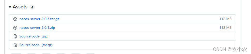

官网地址:https://nacos.io/zh-cn/index.html
文档地址:https://nacos.io/zh-cn/docs/quick-start.html
下载地址:https://github.com/alibaba/nacos/releases
一般推荐的是我们使用稳定版,官方也会在文档中说明
下载之后解压后就可以使用

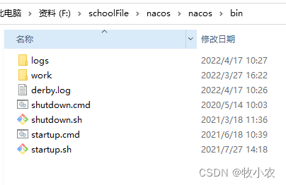

执行命令:
linux/Mac:
sh startup.sh -m standalone
Windows:
startup.cmd -m standalone
PS:注意nacos的文件路径一定要是英文,否则启动会报错
nacos默认使用的数据库为内嵌的cmdb,我们也可以创建本地数据库并修改配置文件指向本地数据库即可(推荐)。

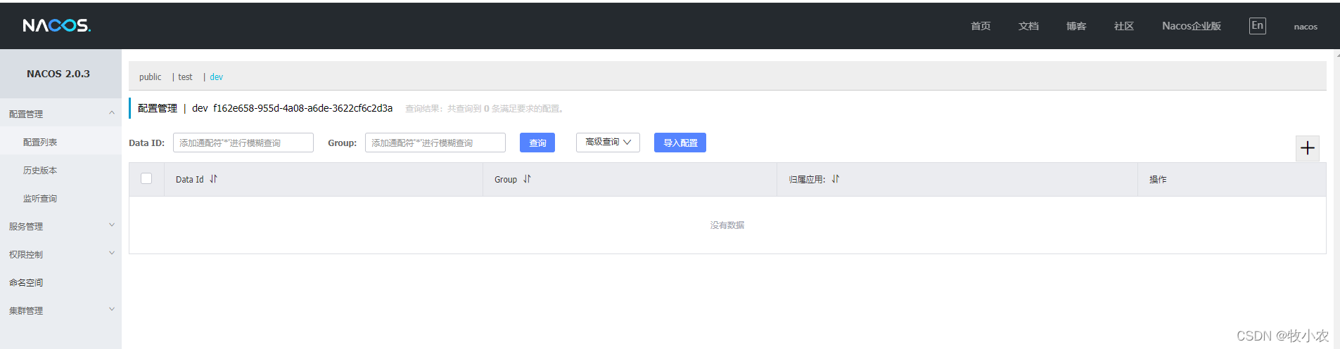

启动成功以后,我们访问:http://localhost:8848/nacos
用户名密码默认为:nacos/nacos
如下图所示表示我们启动成功!
Nacos 服务端的搭建

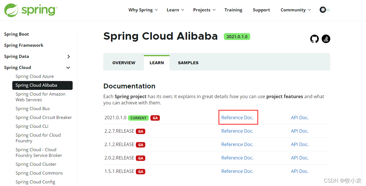

服务发现是微服务架构中的关键组件之一。在这样的架构中,手动为每个客户端配置服务列表可能是一项艰巨的任务,并且使动态扩展变得极其困难。Nacos Discovery 帮助您将服务自动注册到 Nacos 服务器,Nacos 服务器会跟踪服务并动态刷新服务列表。此外,Nacos Discovery 将服务实例的一些元数据,如主机、端口、健康检查 URL、主页等注册到 Nacos
官方API文档:https://spring.io/projects/spring-cloud-alibaba#learn
有的同学会说,小农我english不太好,别担心,现在浏览器上不是有翻译吗,直接翻译!!!

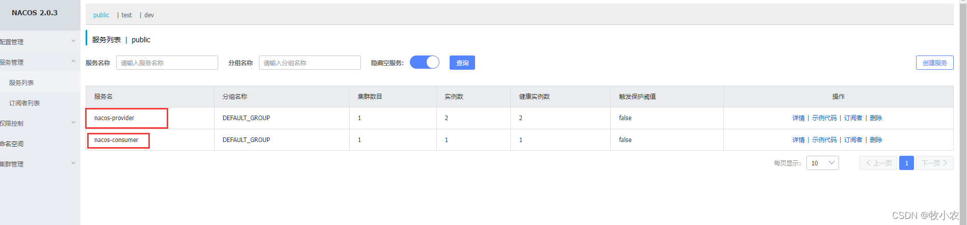

当我们启动服务以后,就可以看到在服务列表中,看到我们启动服务
参考 cloud-alibaba-nacos-9001 新建一个的服务 cloud-alibaba-nacos-9002

当我们输入:http://localhost:8083/consumer/nacos,
就可以看到9001和9002对应的切换显示了

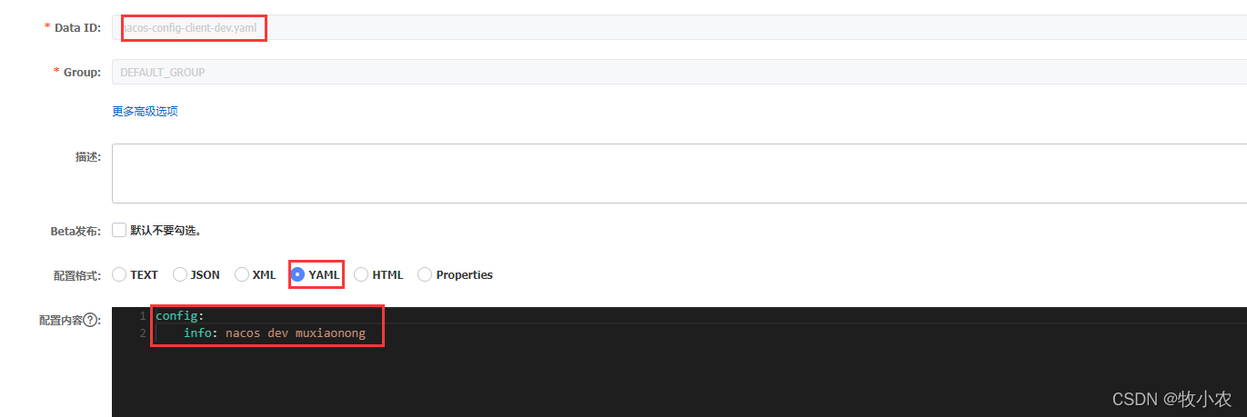

在Nacos Spring Cloud 中,dataId的完整格式如下
${prefix}-${spring.profiles.active}.${file-extension}
- 1
- prefix 默认为 spring.application.name 的值,也可以通过配置项 spring.cloud.nacos.config.prefix来配置。
- spring.profiles.active 即为当前环境对应的 profile,详情可以参考 Spring Boot文档。 注意:当 spring.profiles.active 为空时,对应的连接符 - 也将不存在,dataId 的拼接格式变成
${prefix}.${file-extension} - file-exetension 为配置内容的数据格式,可以通过配置项 spring.cloud.nacos.config.file-extension 来配置。目前只支持 properties 和 yaml 类型。
${spring.application.name}-${spring.profiles.active}.${file-extension}
nacos-config-client-dev.yaml
微服务名称-当前环境-文件格式
- 1
- 2
- 3
接下来而我们只需要在Nacos平台上去创建配置系项即可
修改Nacos配置,不需要重启项目即可自动刷新
通过链接访问即可
