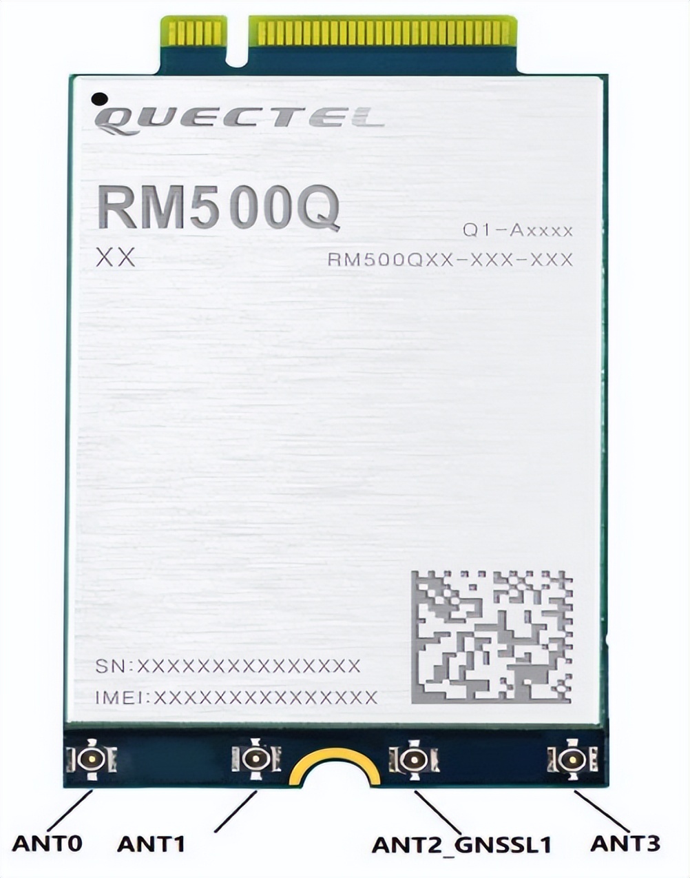

请将5G模块(移远RM500Q)上的天线接口ANT0、ANT1和ANT3连接5G天线,ANT2_GNSSL连接GPS天线,将5G模块安装至M.2转USB转接板。评估板不接网线,使用USB转Type-C数据线连接评估板的USB1 DRD 3.0接口和M.2转USB转接板的USB Type-C接口。
图 1
图 2 5G(移远RM500Q)模块
使用前请在5G模块中插入可正常使用的SIM卡,确保5G天线和GPS天线(GPS字样面朝上)已正常安装,然后将GPS天线放置在开阔场合(室内测试GPS功能可能会导致经纬度获取失败)。

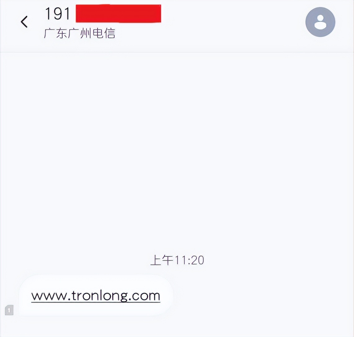

短信功能测试
测试命令:./rm500q_send_sms <device> <phonenumber> <text>
命令说明:<device>为设备节点,以"ls /dev/ttyUSB*"命令查看结果为准,重启评估板后可能会变化。<phonenumber>为发送短信目标手机号。<text>为短信发送内容,短信内容字符之间不可有空格,否则会提示错误。
程序说明:设置短信发送模式,并发送短信内容。
进入评估板文件系统,在rm500q_send_sms文件所在路径下执行如下命令测试短信功能是否正常。
Target# ./rm500q_send_sms /dev/ttyUSB2 131******** www.tronlong.com
图 10
图 11

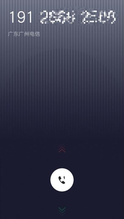

语音通话功能测试
测试命令:./rm500q_phone_call <device> <phonenumber>
命令说明:<device>为设备节点,以"ls /dev/ttyUSB*"命令查看结果为准,重启评估板后可能会变化。<phonenumber>为拨打目标手机号。
程序说明:测试语音通话功能。
进入评估板文件系统,在rm500q_phone_call文件所在路径下执行如下命令测试语音通话功能是否正常。
Target# ./rm500q_phone_call /dev/ttyUSB2 131********
图 12
图 13

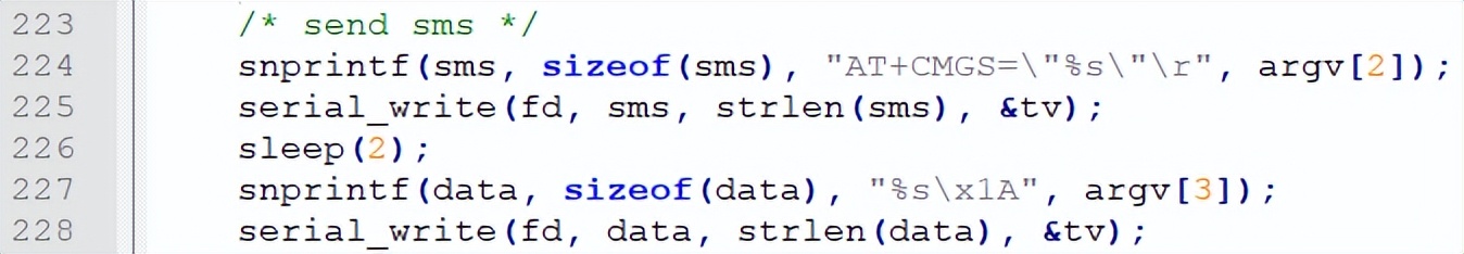

rm500q_send_sms.c
打开并设置串口。
图 18
设置文本模式。
图 19
发送短信。
图 20

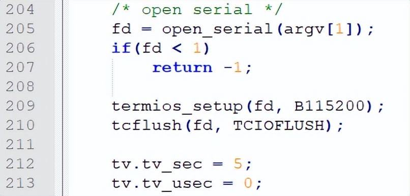

rm500q_get_location.c
打开并设置串口。
图 23
